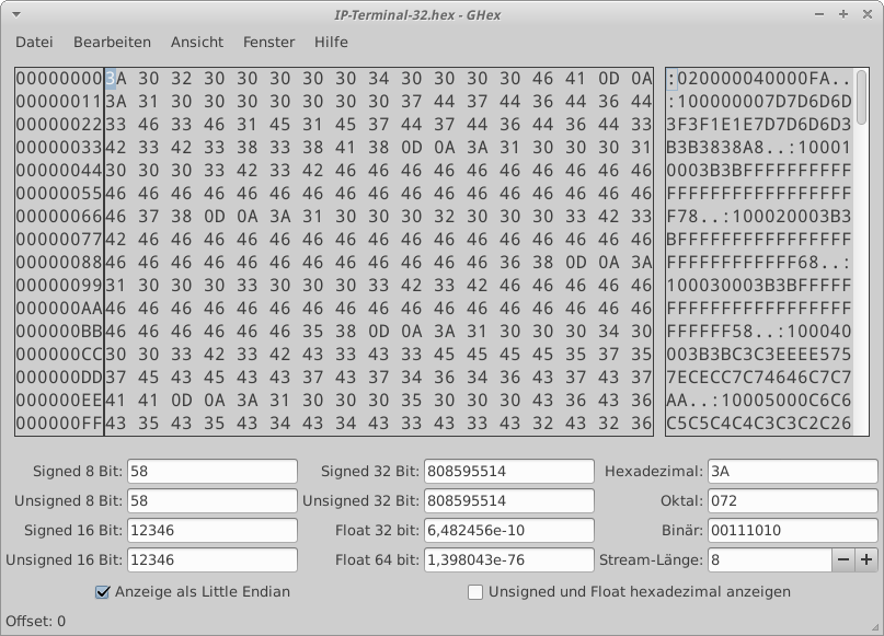

Hallo, ich hab mal ein PIC17C42 programmiert, alles prima. Jetzt wollte ich das gleiche File noch mal in ein PIC17C42 schießen, doch das File hab ich verloren. Doch ich hab noch das schon programmierte PIC17C42. Ich also mein PICSTAR PLUS rausgeholt und das neue MPLAB gestartet. Aber oh Schreck, trotz aller Einstellungen und ein durchgeführtes READ, kein Erfolg. Kennt jemand MPLAB v8.92 so gut, dass er mir helfen kann? Ralf

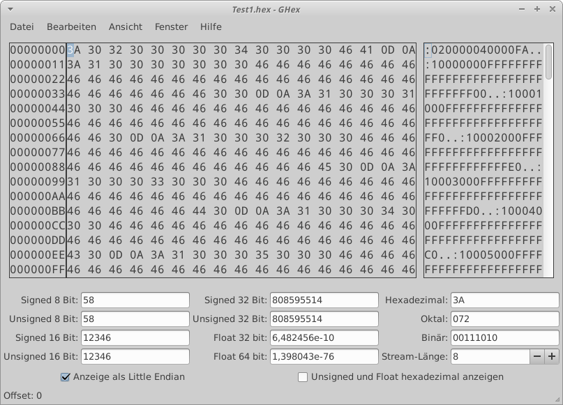

Das nächste Problem steht schon an: Habe das PIC ausgelesen, ein Neues eingesockelt und Programmiert. Beim Vergleich jedes Byte ein Fehler. Immer noch FF im Speicher. Was ist falsch?
Hä? bei ist zumindest der Anfang gleich, siehe Bilder
Jens Martin schrieb: > Ralf - Rainer Ratke schrieb: >> Immer noch FF im Speicher. >> Was ist falsch? > > Copy protection an? Ich suche mal wo ich Das finde. Danke

Ralf - Rainer Ratke schrieb: > Jens Martin schrieb: >> Ralf - Rainer Ratke schrieb: >>> Immer noch FF im Speicher. >>> Was ist falsch? >> >> Copy protection an? > > Ich suche mal wo ich Das finde. Danke Ich finde den Einstellungspunkt nicht. :-/
