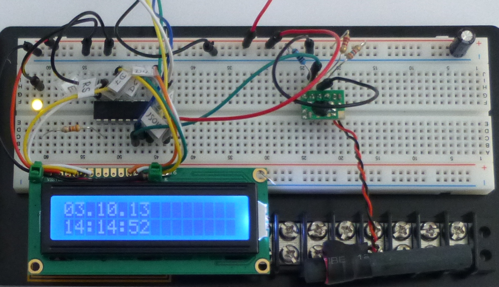

Jetzt möchte ich die Uhr gerne mit DCF77 aufbauen. Der DCF77 Teil
funktioniert, ich habe das bereits mit einem LCD getestet und die
Status-Led blinkt im Takt...

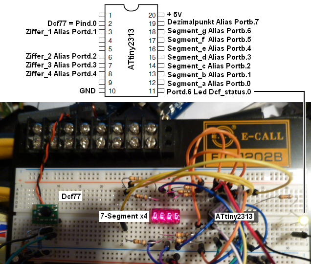

Der Teil mit dem Multiplexen ist von http://blackstrom. Hat jemand eine
Idee, wie man aus dem DCF77-Buffer die Stunden 1er und 10er rausbekommt?
Ich kenne nur _hour...

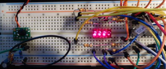

Wenn ich im Quellcode feste Zahlen für die Werte angebe werden diese
nicht angezeigt. Die Anzeige flackert nur... Wenn man viel Phantasie hat
kann man GEGG lesen ;)
Hier der Code:

von InkogNico (Gast)
Vielen Dank, Wilhelm!
Das ist die Seite hier: http://www.dh2faa.de/
ist auch sehr interessant - aber mit dem LCD, das hab ich schon gemacht!
Bei mir geht es um Aufteilen von 10ern und 1ern und Multiplexen!

auf dem Modul macht das.
Der Pon-Eingang (schaltet das Modul ein) ist in meiner Schaltung mit 10K
gegen Masse. Das funktioniert mit einem LCD - nach 2 - 3 Minuten wird
Zeit und Datum angezeigt...
mit _hour / _min kann man Stunden und Minuten extrahieren...
Kennt jemand eine Möglichkeit, 1er und 10er Minuten zu extrahieren?
von Oliver S. (magelan1979)
Irgendwas stimmt mit dem Multiplexen noch nicht... Es sieht fast so aus,
als ob die Zahlen nacheinander ausgehen, wenn man langsam stellt (Timer

von Paul Baumann (Gast)
Wie sieht Deine Schaltung aus? Hast Du denn auch Anzeigen mit
gemeinsamen
Anoden, wie der Mann im Originalbeitrag?
Das liest sich nämlich hier so, als ob das hier bei Dir die Segmente
genau falsch herum ansteuert, d.h. was aus sein muß leuchtet und um-
gekehrt.
MfG Paul
Jap! Ich hab ein Display mit gemeinsamer Kathode!
Das ist hier gegeben:
Segment_a Alias Portb.0
Segment_b Alias Portb.1
Segment_c Alias Portb.2
Segment_d Alias Portb.3
Segment_e Alias Portb.4
Segment_f Alias Portb.5
Segment_g Alias Portb.6
Dezimalpunkt Alias Portb.7
Ziffer_1 Alias Portd.1
Ziffer_2 Alias Portd.2
Ziffer_3 Alias Portd.3
Ziffer_4 Alias Portd.4
Die Anzeige ist mit 680 Ohm Widerständen direkt an den Ports - mit
dieser Anzeige braucht man keine Transistoren: 8 Segmente (mit Punkt) x
5 mA sind 40 mA.
Ich verstehe nicht, wie das mit dem Timer und dem Multiplexen in der
Schaltung funktioniert!

von MWS (Gast)
> x 5 mA sind 40 mA.
Und auch kein Transistor für die Spalten? Also bekommt der Spaltenpin
dann 40mA ab. Sic...
Wenn da nicht soviel Füllraum an Beschreibung und völlig unnötigem Zeugs
stände, wäre evtl. der Zusammenhang klarer:
   Case 2 : Ziffer_1 = 0                                    '2. Ziffer
            Ziffer_2 = 1
            Ziffer_3 = 0
            Ziffer_4 = 0
            Dezimalpunkt = Sek_blink
Data &B0111111                                              '0
Na, fällt der Groschen ?
@Inkog-Nico
Nicht porös machen lassen und nicht varrickt werden -das behebt die
Fehler nicht....
Du hast Anzeigen mit gemeinsamen Kathoden. Das bedeutet aber auch, daß
im schlimmsten Fall (wenn eine "8" angezeigt wird) der Pin, der die
Kathode schalten soll, 40mA liefern muß. Das ist aber zuviel -da sagt
der Kontroller bei Zeiten: "Ich geh kaputt!"
Setze 4 NPN-Transistoren rein, die die 4 Kathoden schalten. Da reichen
BC547 aus. Vergiss nicht, denen Basiswiderstände zu verpassen (nimm
1-10 KOHm), denn so wie in der Originalschaltung (Transitoren als
Emitterfolger) geht es mit Deinen Anzeigen nicht.
So, das bedeutet dann: Es sind NPN-Transistoren drin, die einen H-
Pegel benötigen, um angesteuert zu werden. Das heißt: Immer nur der
Transistor, der gerade die entsprechende Stelle der Anzeige ansteuert,
muß H-Pegel an der Basis haben -die anderen 3 Kollegen L-Pegel.
Jetzt geht die Überlegung weiter: Bei Deinen Anzeigen liegen die
Anoden am Kontroller. Das heißt: Es muß dort H-Pegel anliegen,
für die Segmente, die leuchten sollen, zum Bleistift bei einer "8"
alle 7 Ausgänge.
Jetzt kannst Du (nachdem Du die Transistoren eingesetzt hast)
(im Programm) nachgucken, ob die Pegel wirklich so sind, wie
sie sein müssen.
MfG Paul
von MWS (Gast)
InkogNico schrieb:
> Ja, genau! Dann könnt ihr beiden hier euer Kaffekränzchen
> weitermachen!
Hör mal, ich kann doch auch nicht dafür, dass Du geistig zu gering
begabt bist, um den Inhalt meines Posts als Hilfe zu verstehen. Dir mag
meine Kritik nicht gefallen haben, nichts desto trotz war's berechtigt
und mit ein klein wenig Hirn hättest Du den Nutzen erkannt.

Dann ist's kontraproduktiv die Helfer anzupflaumen, noch dazu ich Dir
den Fehler Deiner Falschanzeige genannt habe. Bei Verwendung von
Spaltentransistoren wäre der Code übrigens ok, da Transistoren das
Spaltensignal invertieren.
