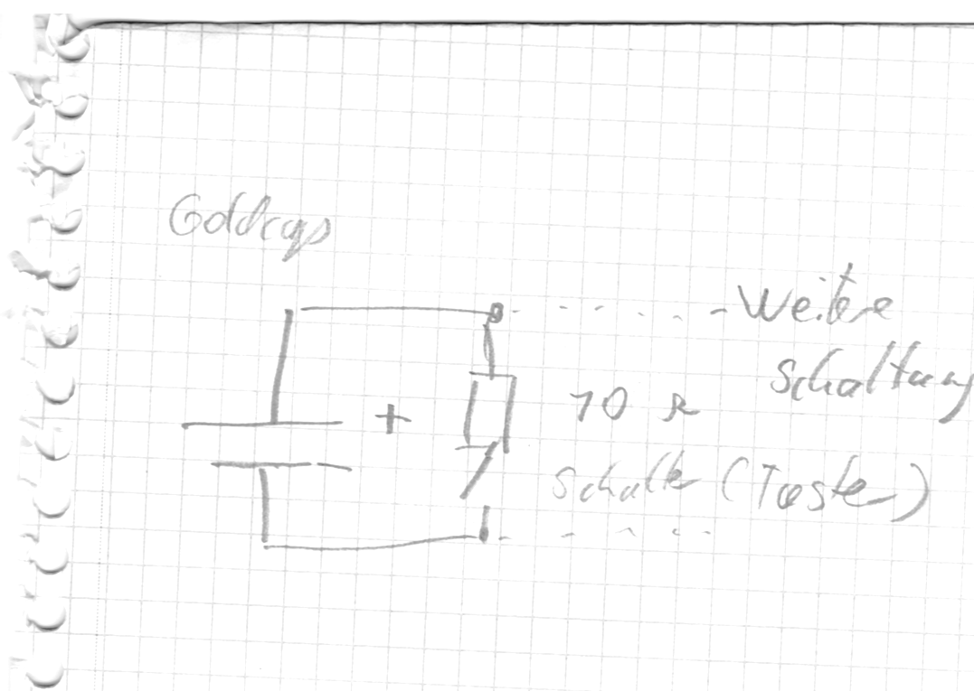

Ich weiß es ist ungewöhnlich aber ich habe eine Schaltung und der GoldCap hält zu lange die Spannung. Wie kann ich erreichen das der GoldCap schneller entläd? Also nur zum Beispiel: statt 1 Minute in 30 Sekunden.
Auf Grund des recht hohen Innenwiderstands eigentlich gar nicht. Grüße Löti
Bearbeitet durch User
Wie würde das mit dem Widerstand funktionieren? Das ist eine Schaltung ohne µC.
Peter S schrieb: > Also nur zum Beispiel: statt 1 Minute in 30 > Sekunden. Indem man den doppelten Strom entnimmt. (In gewissen Grenzen) wendelsberg
wie könnte ich den stromverbrauch erhöhen? es soll alles bleiben wie es ist, also keine 2 lampe angeschlossen werden oder so.
Könntet ihr mir bitte ein praktisches beispiel zeigen? Ich kenne mich nicht so aus. danke.
I = U/R
Erläuterung zum Kommentar von "wendelsberg": Du kannst einen Widerstand parallel zur bestehenden Last anschließen. Beispiel: Deine Last genehmigt sich 2 mA und hält damit eine Minute. Damit der Kondensator in der halben Zeit entladen wird, müssten also 4 mA entnommen werden, 2 mA davon eben vom Widerstand. Um den Widerstand zu dimensionieren, brauchst Du noch die Anfangsspannung. Mit R=U/I kannst Du einen Startwert zum Experimentieren ausrechnen. Aufgrund der ganzen Nichtlinearitäten (Wann geht die Last ganz aus, Strombedarf der Last bei geringer werdender Spannung, Entladekurve Elko) führt Ausprobieren m.E. am schnellsten zum Erfolg.
>Könntet ihr mir bitte ein praktisches beispiel zeigen? Ich kenne mich >nicht so aus. Bitte schön: http://de.wikipedia.org/wiki/Ohmsches_Gesetz
Wenn der Schalter geschlossen wird, fließt ein zusätzlicher Strom über den Widerstand ( der den Strom begrenzt, damit der Schalter nicht kaputt geht )und den Schalter und entlädt den Kondensator.
