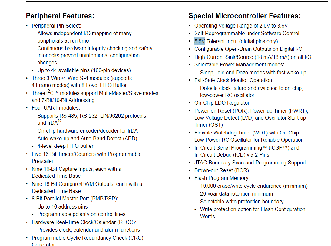

Hi, Hab hier einen Mikrocontroller von Microchip, es steht im Datenblatt folgendes (5.5V Tolerant Input (digital pins only)) das heist jetzt für mich wenn ich irgendeinen Pin als Eingang defeniere dann ist er auch 5.5V Tolerant! Oder verstehe ich das Falsch???
Würde ich jetzt so verstehen, dass trotz der Versorgunsspannung von 2V bis 3,6V an den Digitalpins Signale mit bis zu 5,5V anliegen dürfen, ohne den Controller zu beschädigen. Somit müsste quasi eine Kommunikation mit 5V Logik ohne Pegelumwandler möglich sein.
Ich kenne das von anderen Controllern aber da sind halt vorgeschriebene Pins 5.5V Tolerant und hier steht nur dieser Satz im Datenblatt 5.5V Tolerant Input (digital pins only)!!!
Franzi schrieb: > folgendes (5.5V Tolerant Input (digital pins only)) das heist jetzt für > mich wenn ich irgendeinen Pin als Eingang defeniere dann ist er auch > 5.5V Tolerant! Es bedeutet, dass nur Pins ohne Analogfunktion 5,5V verkraften. Welche das konkret sind verrät das Datasheet.
Hai! Franzi schrieb: > Hab hier einen Mikrocontroller von Microchip, es steht im > Datenblatt folgendes (5.5V Tolerant Input (digital pins only)) > das heist jetzt für mich wenn ich irgendeinen Pin Nein, sondern wenn Du einen Pin, der das ermoeglicht, als digitalen Eingang definierst. Das geht bei den meisten Pins, aber nicht zwingend bei allen. Gibt's da nicht weiter hinten im Datenblatt eine Uebersicht fuer die Pinbelegung, bei der die 5V-toleranten fett gedruckt sind? Grusz, Rainer
Rainer Ziegenbein schrieb: > Gibt's da nicht weiter hinten im Datenblatt eine Uebersicht > fuer die Pinbelegung, bei der die 5V-toleranten fett gedruckt > sind? Nein nur dieser Satz im Gabzen Datenblatt!!! 5.5V Tolerant Input (digital pins only)
Klar wird es bei den absolute maximum ratings. Nur Pins, die keine alternative Analogfunktion besitzen, sind 5V-tauglich. Daher fallen alle Pins raus, die als ADC- oder Komparator-Eingang verwendet werden können.

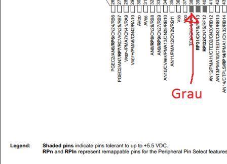

Auch auf den Pin Diagrams auf Seite 5,6 und 7 ist es markiert. Die dunkel grauen Pins sind 5V kompatibel.
Dominic A. schrieb: > Auch auf den Pin Diagrams auf Seite 5,6 und 7 ist es markiert. Die > dunkel grauen Pins sind 5V kompatibel. Die dunkel grauen Pins sind doch!! RPn Pins
Nee, Die RPn Pins sind die die Fett geschrieben sind. Legend: Shaded pins indicate pins tolerant to up to +5.5 VDC. RPnand RPInrepresent remappable pins for the Peripheral Pin Select features.
Dein Google Link -> Microchip Homepage von dort auf das Datenblatt. Ich sehe gerade wenn man das Datenblatt direkt von Google nimmt sind die Pins nicht markiert.
Alternativ gibts eine Tabelle, bei der die Pins beispielsweise als ANA oder ST bezeichnet sind. ANA=Analog.
So habe jetzt das Datenblatt von Microchip da sind die Markiert!!!
Hai! Dominic A. schrieb: > Dein Google Link -> Microchip Homepage von dort auf das Datenblatt. Ich wusste doch, dass das irgendwo aufgeschluesselt ist! :^) > Ich sehe gerade wenn man das Datenblatt direkt von Google nimmt > sind die Pins nicht markiert. Das sind solche Arschgeigen. In Revision B ("39897b.pdf") ist es nicht markiert, aber in Revision C ("39897c.pdf"). Grusz, Rainer
