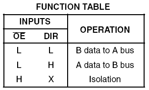

Lieber Jonas, du hast es hier mit einem IC zu tun, welches in der Lage ist, acht TTL Pegel sowohl in die eine als auch in die andere Richtung zu senden. Siehe Pin DIR. Ebenfalls kannst du deren Ausgang via CE (chip enable) aktivieren bzw. in den High-Z Zustand schalten. Kappiert?
Und wie genau muss ich ihn ansteuern um am Ausgang ein bestimmten Signal zu erhalten? Also was muss ich bei B anlegen um an A an pin 1 einen high pegel zu bekommen? Danke! Lg Jonas
Jonas schrieb: > Also was muss ich bei B anlegen um an A an pin 1 einen high pegel zu > bekommen? Einen Highpegel. > Und wie genau muss ich ihn ansteuern um am Ausgang ein bestimmten > Signal zu erhalten? Siehe oben. Zusätzlich musst du aber /OE (Pin 19) und DIR (Pin 1) auf Low legen.
Hallo, ich bins nochmal, wenn ich die 7 Segment Anzeige jetzt nasteuern möchte, und es einfach über die Ausgänge mache, also an P2.7, P2.6, P2.5, P2.4, P2.1 ein H-Pegel lege, sprich für a,b,c,d und g auf der Segment Anzeige, kommt irgendwas, aber nie die Zahl die ich möchte. Hab es mit der Pinbelegung im Datenblatt abgeglichen das einzige was dazwischen liegt ist der Baustein SN74HCT245N und DIR und OE liegen auf L-Pegel bzw auf GND. Ich bin jetzt einfach davon ausgegangen, dass wenn ich am Transreceiver an B Highpegel anlege kommt an A auch ein Highpegel. kann mir da jemand weiterhelfen? Lg Jonas
