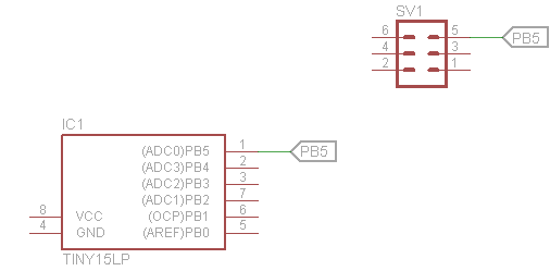

Ich möchte im Eagle Schaltplaneditor die Pins einer MCU mit anderen Teilen verbinden, ohne eine Gestrüpp von Verbindungen zu zeichnen. Wenn ich an der MCU z.B. den Pin PD0 habe, möchte ich an/neben einem anderen Pin ebenso "PD0" hinschreiben, wodurch gemeint ist, dass die beiden verbunden sind. Wie bekomme ich das sauber hin ? Ich weiß, dass diese Frage grundlegend ist, aber ich kann es nicht finden. Ist es etwa "Label" ?? Danke!
Verschoben durch User
Du verbindest an deinen Bauteilen ein kurzes Stück Netz und nennst die beiden gleich. (NAME befehl) Zur besseren Übersichtlichkeit kannst du noch Label hinzufügen.
Danke ! Mir ist noch nicht klar, wieso bei einem selbstgezeichneten Bauteil die Pin-Nummerierungen (links und rechts neben den Pins) nicht angezeigt werden? Im Symboleditor wird es bei den (vordefinierten) Bauteilen, wo dies funktioniert nicht angezeigt, im Schaltplan hingegen schon - was mache ich falsch? Danke !

Martin Wende schrieb: > Zeig ihm ein Tutorial und er weis von alleine weiter. Dann zeig ihm aber auch eines. Dern Krampf den Cadsoft da abliefert ist "non Tutorial" und bestenfalls eine wenn auch Gute Befehlsreferenz. Wenn du ihm bei dieser konkreten Frage auf das eagle Handbuch verweist wird er dort die Antwort nicht finden. Da er a. die Terminologie nicht kennt um es den Begriff zu Suchen und es ihn b. vermutlich auch gar nicht gibt. Er muss also das ganze Machwerk durchlesen um die eine Frage zu beantworten die er nach den Tagen aber sicher vergessen hat da sich nun mal kein Mensch ein ganzes Buch merken kann. Die Frage ist also legitim, die Antwort gelinde gesagt etwas "unpädagogisch" Michael W. schrieb: > Ich weiß, dass diese Frage grundlegend ist, aber ich kann es nicht > finden. Das wundert mich nicht da Cadsoft das gut versteckt. Es ist aber ganz einfach. Pins sind Anschlüsse an Bauteilen (im Schaltplan, im Layout sind es die Pads). Ein Netz ist eine elektrische Verbindung zwischen Pins (ebenfalls im Schaltplan, im Layout ist das nachher eine Leiterbahn, wie eagle das da verballhornt hab ich vergessen). Gleiche Netznamen -und das ist die Antwort auf deine Frage- sind verbunden, egal wo Sie sich im Schaltplan befinden. Ein Label ist ein Text der dir den Netznamen wenn nötig zeigt. Nötig wird dies wenn Netze im aufgeteilt werden. Da dann keiner wissen kann welcher Teil zu welchem anderen gehört.
Michael W. schrieb: > Ich weiß, dass diese Frage grundlegend ist, Noch vergessen, in eagle kannst du Netze nicht aufteilen. Frag nicht warum das so ist, ist einfach so. Wenn du zwei Pins Verbindest und dann einen Teil aus dem Netz herauslöscht dann ändert sich der Name eines der Teilnetze. Eine getrennte Verbindung ist also auch kein Netz mehr (bis man Sie wieder gleich benennt). Das ist bei eagle so, das muss man lernen. Das wird auch seine Gründe haben, für deinen Fall gibt es aber ein anderes sehr gutes Konzept in eagle. Das nennt sich BUS. Da lohnt es sich nun wirklich das Handbuch zu lesen (als Referenz nicht zum lernen). Eagle unterstützt dich mit BUSsen (du kannst beliebig viele verschieden erstellen kopieren ändern etc) in Sachen aufgeteilte Netze sehr gut.

Der Rächer der Transistormorde schrieb: > Das wird auch seine Gründe haben, für deinen Fall gibt es aber ein > anderes sehr gutes Konzept in eagle. > > Das nennt sich BUS. Genau! Damit bleibt der Plan auch übersichtlich und man sieht sofort, wer mit wem verbunden ist. Außerdem verhindert dies, das im Schaltplan die Bauteile unabhängig von deren Funktion sortiert und geordnet werden! Auch wenn das Handbuch eine mittlere Katastrophe ist, lohnt es sich anzuschauen. Hat man erstmal einige kleine Projekte mit Eagle bewerkstelligt, weiß man auch was man im originalen Handbuch suchen muss! Und Tutorials gibt es genügend für Eagle. Schlechte und gute! Aber alle helfen weiter, wenn man das Hirn an lässt! Somit kann ich mich nur anschließen: Tutorial lesen! Und kleine Pläne nicht gleich aufteilen als wären sie auf mehreren Seiten, damit man vielleicht in der Printversion (oder PDF oder Bild) nicht ewig suchen muss, was verbunden ist. Außerdem ist der Plan dann lesbar, auch 4 Wochen später noch. Die Tools unterstützen es, dass der Plan zum Schluß lesbar ist, die Nutzer leider nicht immer!
