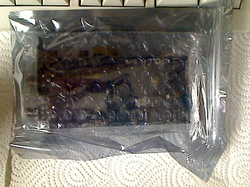

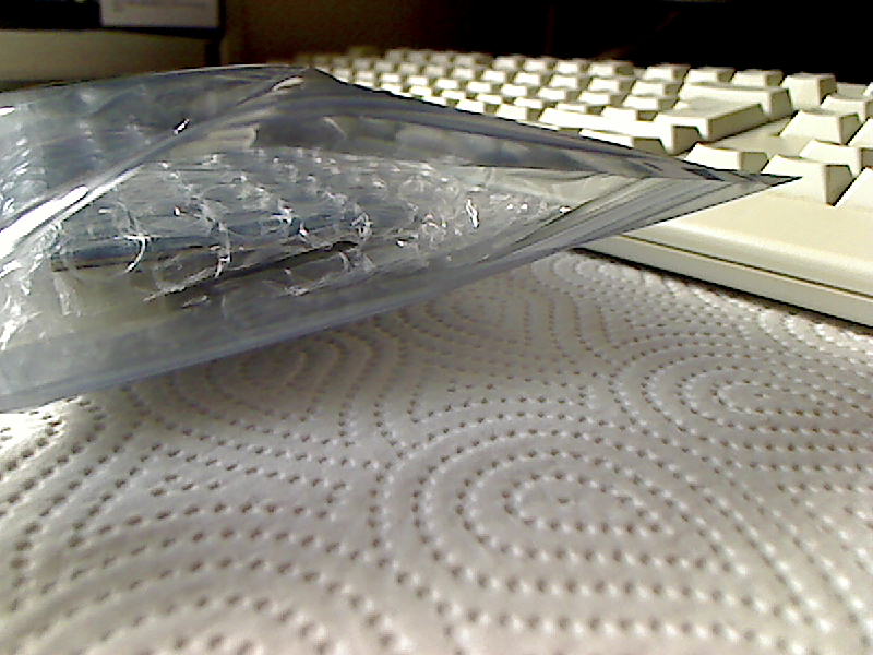

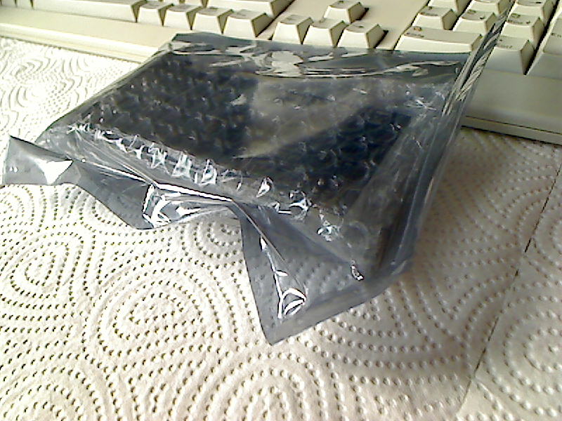

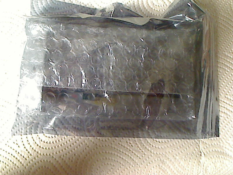

Ich habe mir heute PCIe Hardware für meinen PC gekauft, aber jetzt kommt das interessante. Die Karte war zuerst in der Luftpolsterfolie eingepackt und dieses ganze gepackte Ding dann in der EDS-/Antistatikfolie. Da frage ich mich, ob die Verpacker noch richtig im Kopf sind? Ist es nicht so, dass man die Karte zuerst in die Antistatikfolie einpacken müßte und dann das ganze Ding erst in die Luftpolsterfolie? So ne Luftpolsterfolie kann sich ja statisch perfekt aufladen und dann berührt man damit die hochempfindlichen ICs der Karte. Das kann doch nicht gut sein, oder spielt das etwa keine Rolle? Wie seht ihr das? http://de.wikipedia.org/wiki/Luftpolsterfolie
Es gibt antistatische Luftpolsterfolie. War die zufällig rosa?
Also rosa ist die nicht. Die ist normal durchsichtig und es ist auch nirgends ein ESD Aufkleber oder dergleichen zu sehen.
Hast du sie von einer Fa. oder von privat gekauft? Das macht den großen Unterschied.

Jim Meba schrieb: > Es gibt antistatische Luftpolsterfolie. War die zufällig rosa? Ist rosafarbene Luftpolsterfolie ESD-Folie?
Hallo. Meiner Meinung nach ist das, wie du sagst, richtig. So sollte man keine Halbleiter "schützen". Die Verpackungsfolie kann durch Reibung hohe Spannung aufbauen und diese kann sensible Eingänge auch beschädigen, wenn eine "Schutzhülle" von einigen M-Ohm die Verpackungsfolie umgibt. Abgesehen davon habe ich so Hardware noch nie verpackt gesehen. Gruß, Martin
Diese rosa oder durchsichtigen "Antistatikbeutel" sind eine Lüge. Das einzige was vor ESD schützt sind metallbeschichtete Beutel: http://www.youtube.com/watch?v=imdtXcnywb8
Ossi Losskopp schrieb: > Diese rosa oder durchsichtigen "Antistatikbeutel" sind eine Lüge. Das > einzige was vor ESD schützt sind metallbeschichtete Beutel: > > http://www.youtube.com/watch?v=imdtXcnywb8 Das ist allen hier klar. Worum es hier geht ist, dass normale Folien elektrostatische Ladungen erzeugen, da nützt es nichts wenn die ESD-Verpackung dann erst nochmal außen drumherum ist. Für diesen Zweck wäre die rosa Folie geeignet: Sie schützt zwar nicht vor äußeren Einflüssen, aber lädt sich im Gegensatz zu herkömmlicher Folie bei Reibung nicht auf. Die kann man also ohne Bedenken mit den ICs zusammen in den leitfähigen Beutel tun.
Ich habe jetzt mal ein paar Bilder gemacht, da ich die Karte noch nicht aus den Beuteln entfernt habe, ist die Karte noch Originalverpackt, wie ich sie vorfand: Seitenansicht: http://www.imageupload.co.uk/files/y08sjhpvjzk8lxe5t2wa.jpg Rückseite: http://imageupload.co.uk/files/6wxc69j9ofkq249qpxlq.jpg Vorderseite: http://www.imageupload.co.uk/files/yaqvyxlonsfcrnyywclw.jpg Schrägansicht: http://imageupload.co.uk/files/ia4456z6h4xqwhfkt73v.jpg Man sieht auf den Bildern deutlich, dass die ESD Antistatik Folie auf der Außenseite ist und die Luftpolsterverpackung innen drin ist. @Mods Da Bilder auf externen Bilderuploadseiten nach 30 Tagen verschwinden und ich hier nicht registriert bin, könnt ihr gerne die Bilder richtig ins Forum stellen und die Bilder auf eurem Server laden. Ich habe nichts dagegen.

ESD kabutto schrieb: > Man sieht auf den Bildern deutlich, dass die ESD Antistatik Folie auf > der Außenseite ist und die Luftpolsterverpackung innen drin ist. Aber man sieht nicht, wie die Luftpolsterfolie aussieht. Kannst Du sie aufladen? Gruß Jobst

Jobst M. schrieb: > Aber man sieht nicht, wie die Luftpolsterfolie aussieht. hmm - beim dritten Bild: ESD kabutto schrieb: > Vorderseite: > http://www.imageupload.co.uk/files/yaqvyxlonsfcrnyywclw.jpg ...meine ich aber schon, Reste eines "zartrosa"-farbenen Schimmers durch den Grauschleier hindurch wahrnehmen zu können.
Jobst M. schrieb: > Aber man sieht nicht, wie die Luftpolsterfolie aussieht. > Kannst Du sie aufladen? Ich werde das ausprobieren, allerdings werde ich heute und vermutlich auch Morgen noch nicht dazu kommen. Olga schrieb: > Auch nicht angemeldete können Bilder hochladen! Stimmt, hast Recht, habe das gar nicht gesehen. Ich werde die Bilder daher nochmal hier mit diesem Posting separat uploaden. > Ich frage mich echt, > woher diese Bilderuploadseuche kommt... Sieht man in vielen Foren > unnötigerweise und macht massenhaft Beitrage später unbrauchbar, da die > Bilder verschwinden. Ja, meistens liegt das eben genau daran, dass man als Unregistrierter in vielen anderen Foren gar keine Bilder uploaden kann. Der andere Grund könnte sein, dass manche Foren unregistrierte Bilder beim Betrachten von auf den Forenserver upgeloadetete Dateien aussperren. So etwas gibt es nämlich auch und das ist dann hin und wieder schon ärgerlich, wenn man nur Lesen will, aber dann die Bilder dazu nicht sehen kann. Das ist fast genauso schlimm, wie die Bilder, die nach 30 Tagen weg sind. SML-Zapfen schrieb: > ...meine ich aber schon, Reste eines "zartrosa"-farbenen Schimmers durch > den Grauschleier hindurch wahrnehmen zu können. Ich werde versuchen die Folie aufzuladen, sobald ich dazu komme. Dann wissen wir es ganz genau.
