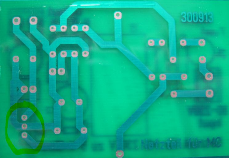

Tommy Tomatronic schrieb: > Youtube-Video "Leiterplatten Herstellen" Da bekommt man ja Augenkrebs von. Schon der satte Kurzschluss vom To-220-Bauteil im unteren linken Viertel ist schon ziemlich böse. Fiel mir sofort ins Auge.

Denkste schrieb: > Seid wann trocknet man denn Leiterplatten mit dem Laminator? Man kann diese natürlich auch ins Backrohr legen.Wenn man die Platine nicht trocknet,gibt das unter der Lötstopfolie hässliche blasen. Denkste schrieb: > Da bekommt man ja Augenkrebs von. Wenn du dir Sorgen um deine Gesundheit machst,dann schau bitte nicht hin. Denkste schrieb: > Schon der satte Kurzschluss vom To-220-Bauteil Nach dem du ja aus Gesundheitlichen Gründen nicht genau hingeschaut hast,hast du natürlich nicht sehen können,dass da kein Kurzschluss ist.Das ist nicht das TO-220 Bauteil,sondern eine Leiterbahn. Falk Brunner schrieb: > Nur wieder mal jemand, der meint, das Medium Video zu beherrschen Das hab ich nicht behaupt.Aber ich hab sicherlich schon viel schlimmere Videos gesehen. Denkste schrieb: > Schön gemacht, aber für einen Laien eher nutzlos Was möchtest noch wissen??

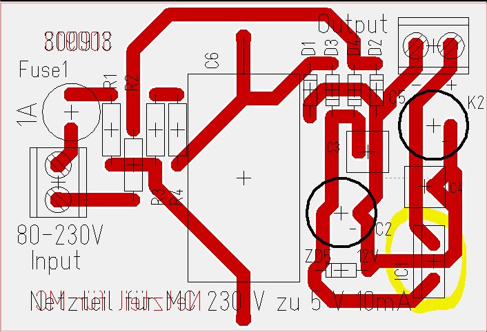

Tommy Tomatronic schrieb: > Nach dem du ja aus Gesundheitlichen Gründen nicht genau hingeschaut > hast,hast du natürlich nicht sehen können,dass da kein Kurzschluss > ist.Das ist nicht das TO-220 Bauteil,sondern eine Leiterbahn. Youtube-Video "Leiterplatten Herstellen" So? Schau mal selbst. So etwa nach 57 Sek. da fällt einem der Kurzschluss von 7805(IC2) sofort auf. Da ist nichts mit Leiterbahn. Egal ob mit oder ohne Massepolygon. Also doch Augenkrebsrisiko.
Wo ist da ein Kurzschluss????
Nah Tommy, wieder am Basteln?
Tommy Tomatronic schrieb: > Wo ist da ein Kurzschluss???? Nicht in dem Video: Youtube-Video "Herstellung einer Leiterplatte mit Lötstop und Bestückungsaufdruck" ...sondern in diesem: Youtube-Video "Leiterplatten Herstellen" Ist ja schließlich auch von dir. Autor: Tommy Tomatronic (thomas_k86) Datum: 06.10.2013 12:37 Hast du langsam den Überblick bei deinen medialen Werken verloren?
