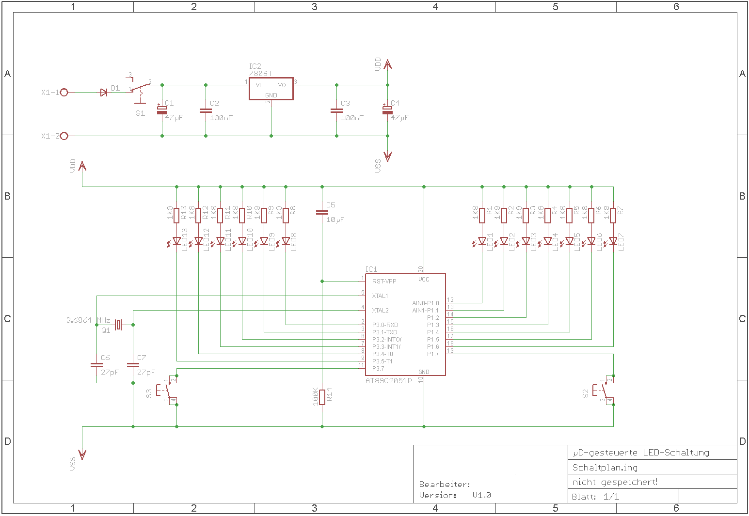

Problem ist folgendes, ich beschäftige mich zur Zeit mit einem kleinen
Projekt, in dem ich eine kleine LED-Schaltung mit einem AT89C2051
programmieren soll.
Das Projekt ist eine Veränderung einer bereits bestehenden Schaltung, in
welcher aber nur der Port 1 genutzt wurde.
Zu Testzwecken habe ich diese "Grundschaltung" mal auf eine
Lochrasterplatine aufgebaut, auch um zu sehen, ob ich die LEDs
(low-currant) direkt mit Vorwiderständen an den µC anschließen kann oder
ob ich noch ein paar OPs benutzen muss.
Soweit so gut, die Schaltung funktioniert. (Getestet mit einem bereits
programmiertem µC der Vorgängerschaltung)
Das C-Programm dass ich zum testen benutze läuft in der Simulation von
Keil auch. Es besteht einfach nur daraus, dass ich P1.7 an- und
ausschalte, einfach nur um zu sehen ob das Signal übertragen wird.
Um das Programm auf den µC aufzuspielen, benutze ich einen Galep-4.
Und genau hier liegt mein Problem. Wenn ich meine Hex-Datei als .bin in
das Galep-Programm lade und damit den µC programmiere, sagt mir Galep
zwar das Programm wäre drauf, wenn ich den µC dann aber in meine
Schaltung einsetze gibt er mir keine Signale aus.
Um Vorweg einiges zu klären, der Takt meines Quarzes kommt an. Den
Schaltplan hab ich mal mit angehängt.
Ich selbst benutze die Demoversion von Keil, habe aber in anderen
Beiträgen bereits gelesen, dass das ein Problem sei bei dem AT89C2051
wegen dem Compiler. Mein Arbeitskollege hat zum Glück die Vollversion,
aber auch dort klappt es nicht. :/
Nun nach geschätzt 100000 Wörtern mal zu meiner Frage:
Weiß jemand wie ich die Einstellungen von Keil, bzw. Galep verändern
muss, um mein C-Programm so auf den µC zu bekommen, dass er mir die
Signale ausgibt?

Ich denke dein Problem liegt auf der Hand. Du lädst das Hex File als Bin
File in Galep ein. Das passt nicht zueinander. Du musst das Hex File in
Galep auch als "Intel Hex" File einlesen, ansonsten bekommst du nur
kauderwelsch in Galep. Galep unterstützt Bin und Hex Dateien beim
Einlesen, du musst nur das Format beim Öffnen der Datei dementsprechend
einstellen.

Dann hast du ein anderes Problem. Der Code, der erzeugt wird ist >2K.
Entweder du speckst dein Programm ab oder du nimmst einen AT89C4051. Der
hat 4K Speicher.

Die Keil-Demo wird wohl den Code nicht ab 0x0000 starten, sondern höher.
Kann man im Galep den Code editieren, dann lösch einfach alles vor dem
eigentlichen Code raus, der dürfte ab 0x0800 oder 0x8000 stehen.

Der steht in der Demo Version ab 0x800 und ist auch für diese Adresslage
reloziert. Die Demo Version ist schlicht für den AT89C2051 nicht
geeignet.

Das stört den 2051 nicht, der ignoriert die oberen Adreßbits einfach.
Man muß eben bloß die ersten 2048 Bytes aus dem Bin-File rauslöschen,
dann paßt es in den 2051.

nimm doch sdcc anstelle keil ?
oder du besorgst dir eine schön alte version vom keil51 (musste mal
googeln), der macht keinen offset ab 0x800.
bestimmt hat noch jemnd eine alte keil cd irgendwo zu liegen...
