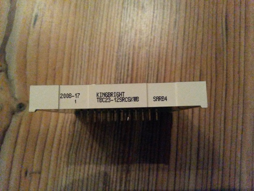

Guten morgen. . Ich habe bei ebay ganz günstig 80 Stück 8x8 led matrix module geschossen....diese sind von Kingbright und konnen sowohl in rot alsauch in grün leuchen. Typ: TBC23-12SRCGKWB Nun bekomme ich von nirgends ein Datenblatt her....auch nicht von der Herstellerseite. .. Kennt jemand von euch diese oder hat ein Datenblatt? Danke schonmal
Das sieht schonmal gar nicht weit weg aus.. http://www.fush.lv/Kingbright/Data/Tx23%28V1%29.pdf Ggf. mal den Verkäufer anschreiben?

Na ja. So eine LED Matrix ist aber auch nicht gerade Raketentechnik. DIe Pinbelegung kann man mit einer Batterie und einem Vorwiderstand auch durch einfaches probieren ermitteln. Mit einem 1k Vorwiderstand macht man erst mal sicherlich nichts kaputt. Hat man dann die Pinbelegung, dann geht es darum, wieviel Strom zulässig ist. Beginnt man erst mal mit großen Widerständen, 1k oder 2k, dann ruiniert man nichts und sieht an der LED-Helligkeit ob man viel zu wenig hat oder nicht. Geht man dann schrittweise mit dem Widerstand kleiner, nimmt die Helligkeit zu. Ist man in dem Bereich, den man von anderen LED kennt, dann liegt man auch mit dem Vorwiderstand richtig.

Na du bist ja 'n ganz witziger Typ. .. Ich bin nicht zu doof...jedoch bekommt man verschiedene daten nicht mit "durchklingeln" heraus....wie z.b. max. Frequenz und Uss... Und das wollte ich ja nur wissen. ...und welcher pin für welches segment und welche farbe ist hab ich ja selber getestet. .. Außerdem sind doch die bilder jetzt kleiner. .. Desweiteren kann man via php auch bilder automatisch verkleinern lassen....muss aber der Forumbesitzer einstellen. ..
Stefan S. schrieb: > Na du bist ja 'n ganz witziger Typ. .. > Ich bin nicht zu doof...jedoch bekommt man verschiedene daten nicht mit > "durchklingeln" heraus....wie z.b. max. Frequenz max. Frequenz? Seit wann gibt es bei ordinären LED eine maximale Frequenz? Was passiert, wenn man da drüber kommt? Sei beruhigt. Selbst wennn es eine maximale Frequenz gäbe, die wirst du mit Sicherheit beim Multiplexen nicht erreichen. > und Uss... Die für LED relevante Angabe ist der Strom und nicht die Spannung. Die "forware Voltage" stellt sich sowieso automatisch ein. Vorwiderstand an die LED und mit dem Voltmeter ausmessen. Und falls du mit Uss die 'reverse Voltage' meinst: die wirst du in einer typischen Applikation nie erreichen. > Desweiteren kann man via php auch bilder automatisch verkleinern > lassen....muss aber der Forumbesitzer einstellen. .. Das wollen wir deshalb nicht tun, weil wir a) den Forumsteilnehmer nicht bevormunden wollen, wenn es nicht notwendig ist b) davon ausgegangen wird, dass jeder genügend graue Masse zwischen den Ohren besitzt um selbst ein wenig darauf zu achten, was er tut. Ich würde sogar soweit gehen, dass gerade dieses letzte Prinzip eines der Basispfeiler in der kompletten Technik ist. Wer ernsthaft basteln möchte, kommt nicht umhin, genau dieses Prinzip zu beachten.
