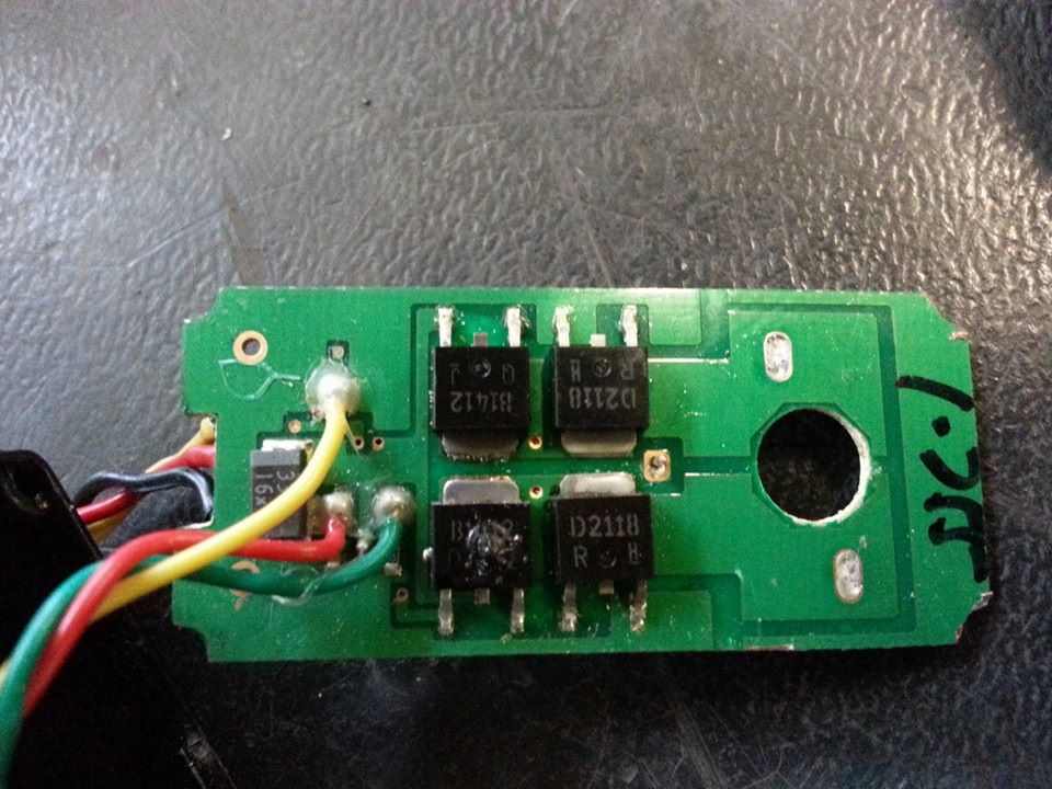

Hallo ich habe ein modellauto wo im servo ein Transistor durchgebrannt ist.. Ich möchte nen neuen einlöten hab aber keine Ahnung wo ich sowas herbekomme ... unter der Bezeichnung die drauf steht finde ich leider nix :/ hoffe ihr könnt helfen? Daten B1412 Q J

Tommy schrieb: > unter der Bezeichnung die drauf steht finde ich leider nix :/ hoffe ihr > könnt helfen? 2SB1412 Erster Gugel-Treffer ist Digikey. Vielleicht schaust du ja, ob's im Markt-Forum gerade eine Sammelbestellung gibt. Ansonsten sollte es auch nicht so schwer sein, einen passenden Ersatz mit 4 A Maximalstrom zu finden.
okay danke schonmal für die antworten ... dieses gebiet ist für mich völliges Neuland.. also brauche ich einen Transistor mit der Bezeichnung 2SB1412 ? der auf dem link kostet 20euro versand ... das is natürlich übertrieben... sonst noch ne Chance`? überall wo ich den eingebe z.b Conrad usw.. findet man nix drunter...
Dieser dürfte auch hinsichtlich Daten und Gehäuseform passen (Reichelt, 0,94€+Versand: [http://www.reichelt.de/2SB-Transistoren/SB-1203/3/index.html?&ACTION=3&LA=2&ARTICLE=16013&GROUPID=2899&artnr=SB+1203] mfG GroberKlotz
Tommy schrieb: > der auf dem link kostet 20euro versand Daher schrieb ich auch, dass du dich an eine Sammelbestellung dran hängen solltest, wenn du das Original bekommen möchtest. Ansonsten musst du dich bei einem für dich günstigeren Versender nach einem Ersatz umsehen. Das Ding ist ein ziemlicher Allerweltstransistor.
Tommy schrieb: > sonst noch ne Chance`? Du könntest Datenblätter wälzen und schauen, ob du einen ähnlichen findest... Aber ich probier das einfach bei EBAY: https://www.google.de/search?q=2SB1412+ebay Und schau mal, was sich da findet: http://www.ebay.in/itm/140304567760 Schon viel billiger...
ja den auf ebay hatte ich auch schon gefunden ... aber der hat unten andere Kennbuchstaben ist das egal?
http://www.ebay.de/itm/ROHM-2SD2118TLR-TRANSISTOR-NPN-20V-5A-SOT-428-/171118798707?pt=UK_BOI_Electrical_Components_Supplies_ET&hash=item27d779a773 würde der auch gehen dann ist es wenigstens aus der EU und nich aus Thailand ^^
Tommy schrieb: > aber der hat unten andere Kennbuchstaben ist das egal? Ja, exakt den gleichen wirst du sowieso nicht bekommen. Prinzipiell sollte auch einer eines anderen Herstellers funktionieren, aber der bei ebay dürfte ebenfalls von ROHM sein. Halt ein anderer Herstellungszeitraum.

Tommy schrieb: > Ebay-Artikel Nr. 171118798707 > > würde der auch gehen dann ist es wenigstens aus der EU und nich aus > Thailand ^^ NEIN! Falsche "Polarität"! 2SB1412 ist ein PNP-Typ, 2SD2118 ein NPN-Typ! Siehe Datenblätter...

Der 2SB1203 könnte als Ersatz für den 2SB1412 funktionieren - falls z.B. die etwas (min 70 statt 82) geringere Stromverstärkung nicht stört. Den 2SB1203 gibt es z.B. bei http://www.kessler-electronic.de/ oder auch bei Ebay vom gleichen Anbieter.

Klaus De lisson schrieb: > wenn ich nach "npn dpak 4A" google kommt z.B. das heraus: > > http://www.conrad.de/ce/de/product/141020/ > > Das könnte doch passen. Das ist ein NPN-Typ... ...der 2SB1412 aber weiterhin hartnäckig ein PNP-Typ. Wie lautet da die Zusatzempfehlung: "umgekehrt einbauen" oder zwischen Versand und Verlötung eine Behandlung beim Halbleiter-Geschlechtsumwandlungsservice? ;-)
Tommy schrieb: > Okay was würdet ihr empfehlen ? den bei kessler oder beim Conrad > vorbeifahren??? Wenn Du willst, kann ich Dir 4 Transistoren 2SB595 schicken, allerdings in der bedrahteten Ausführung. Der Einbau sollte kein Problem sein, da die Gehäuseform so gut wie identisch ist. Alternativ könnte ich auch 4 vom Typ 2SB688 anbieten, ebenfalls bedrahtet, aber die sind deutlich größer. Da wird's platzmäßig vermutlich sehr eng werden. Viele Grüße Roland
ich gehe heute mal beim Conrad vorbei ... wenn ich da nix kriege nehme ich dein Angebot gerne an :)

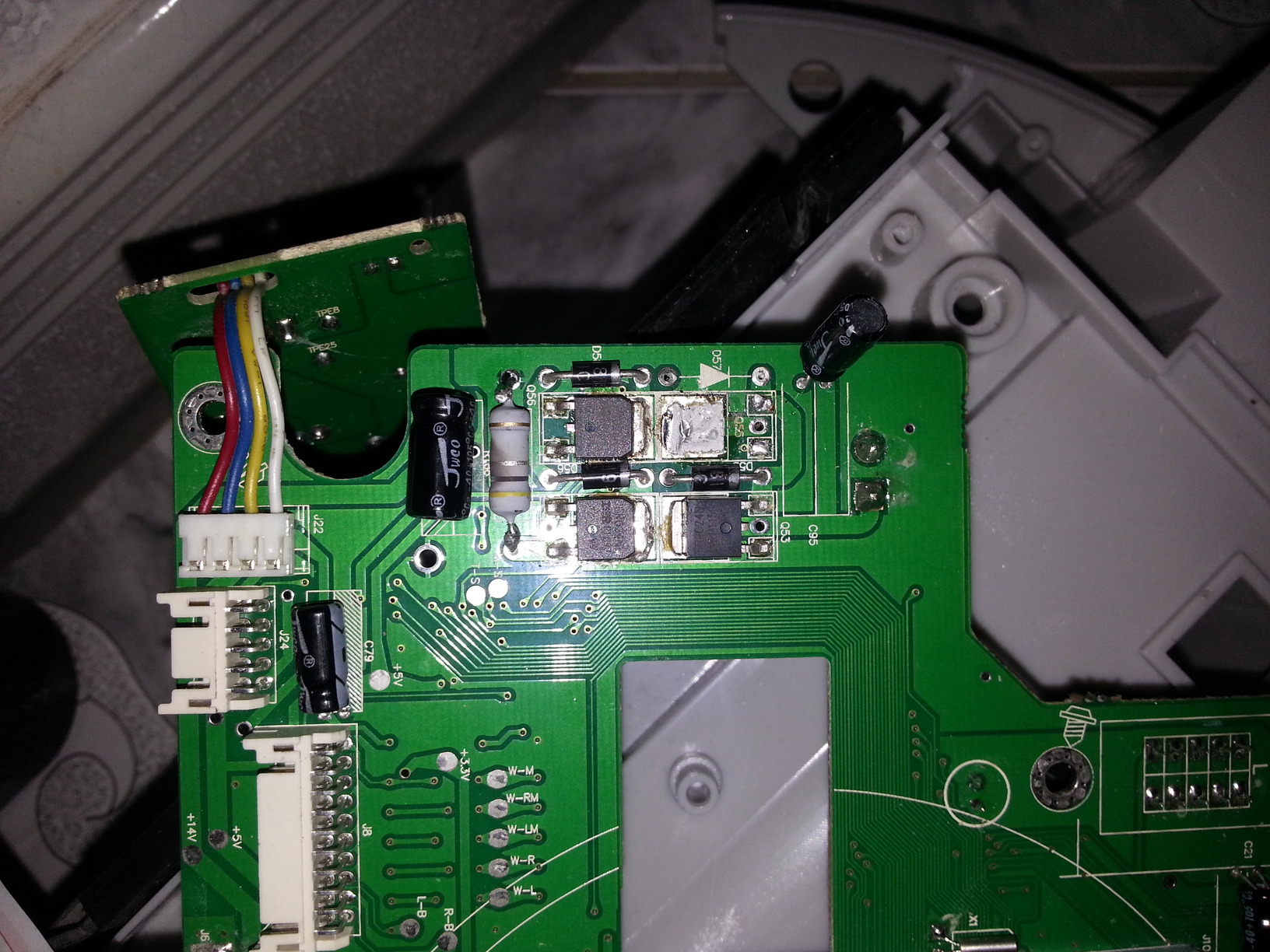

Hallo da ich seid heute neu bin weiß ich nun nicht wo ich meine Frage stellen kann ich habe folgendes Problem ich habe einen Saugroboter und da will die Mittelbürste nicht mehr. Der Motor ist in Ordnung. Es ist ein Transistor der Durchgebrannt ist nur ich finde nichts unter der Bezeichnung. Deswegen wende ich mich an euch könnt ihr mir helfen. Der Roboter hat 14,4 V. Ich möchte einfach nur einen neuen mit den selben Daten einsetzten. Auf dem Transistor steht FR9024N darunter steht IRP115G darunter steht J2PO. MFG Thomas

Ja danke die hatte ich zuerst im Verdacht aber hat sich doch rausgestellt das es der Transistor ist.
Ich bedanke mich das es noch Leute gibt die einem Helfen da ich bei Google absolut nichts brauchbares gefunden habe. sollte ich den daneben am besten auch noch gleich tauschen ist der selbe. Und danke nochmal an eure Hilfe.
Bitte Bildformate beachten. Ich habe das zweite 4-MB-Bild mal durch eins mit dem gleichen Inhalt ersetzt ... glaub' mir, das kannst auch du. ;-) p.s.: Für ein neues Thema einen neuen Thread aufmachen. Wenn wir hier alle Transistorgesuche in einem Thread sammeln wöllten, wäre der sicher nicht mehr zu lesen. :)
