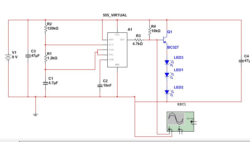

Hallo erstmal ;) ich möchte drei Hochleistungs leds in einem takt von 2,5 Hz blinken lassen. Nur funktioniert das ganze noch nicht so ganz... Der Takt müsste ja nach Berechnung stimmen oder? Und bei dem Transistor bin ich mir nicht sicher ob ich hier einen NPN oder einen PNP Transistor nehmen muss... Danke schon mal für eure hilfe :) Habe das ganze ja auch schon mal aufgebaut wie im Conrad Bausatz und habe die zwei widerstände geändert + die drei Hochleistungsleds angeschlossen... leuchten aber zu schwach... http://www.conrad.de/ce/de/product/192724/Conrad-Power-LED-FlasherBausatz-9-15-VDC?queryFromSuggest=true

fränky schrieb: > leuchten aber zu schwach... weil die Spannung nicht ausreicht! Die LEDs brauchen vermutlich 3,4V und 3*3,4 ist mehr als 9V. Und für richtige Hochleistungs reicht deine 9V Batterie bestimmt nicht aus - oder meinst du nur ultra-super-helle-ebay LEDs die eigentlich ziemlich dunkel sind?
Wie soll man dir helfen wenn du noch nicht mal die Daten der Leds angibst. Wenn das weisse Leds sind, dann dürften 3 Stck in Reihe plus Transistor etwas viel für 9V sein. Wer Leds ohne Vorwiderstand oder Konstantstromquelle betreibt ist ein völliger Anfänger!

Der Transistor wird den Strom bei dem Vorwiderstand wohl nicht liefern können. Tausche ihn gegen einen Mosfet.

fränky schrieb: > kannst du mir da einen vorschlagen? kann ich den dann genau so einbauen? Im Prinzip ja, ich habe hier einen ähnlichen Aufbau aus der Grabbelkiste für eine LED-Leiste: R3 100Ohm R4 1kOhm und gegen Masse Mosfet ist ein BUZ10, da ist die Frage ob du irgendeinen da hast, ansonsten sollte es nahezu jeder aus http://www.mikrocontroller.net/articles/MOSFET-%C3%9Cbersicht#N-Kanal_MOSFET tun.
NPN ist schon grundsätzlich richtig. Du hast einen PNP gezeichnet, der geht gar nicht. Ach so und dann kommen deine Leds in den Kollektorzweig und nicht an den Emitter...

http://www.produktinfo.conrad.com/datenblaetter/150000-174999/162409-da-01-en-IRF_5305_S.pdf also den mosfet hab ich sogar da... kann ich jetz einfach auf gate meine basis spannung legen?
Dave Trescher schrieb: > NPN ist schon grundsätzlich richtig. Du hast einen PNP gezeichnet, der > geht gar nicht. Das geht schon, wenn man C und E vertauscht. Zusätzlich braucht man aber noch einen Vorwiderstand für die LEDs. Gruss Harald
Harald Wilhelms schrieb: > Das geht schon, wenn man C und E vertauscht. Zusätzlich braucht man > aber noch einen Vorwiderstand für die LEDs. der ist in der 9V block schon eingebaut... (hoffentlich verwendet dann aber niemand ein Netzteil)
kann mir noch jemand sagen wie ich des jetz mit dem mosfet am besten machen soll ;) http://www.produktinfo.conrad.com/datenblaetter/150000-174999/162409-da-01-en-IRF_5305_S.pdf den hätte ich ja da... hier dann nen vorwiderstand vor die leds wie schließ ich dann des Gate an?

Dann nimm doch den IRF5305 für Q1. Gate an OUT, den R3 kannste weglassen. MOSFETs sind spannungsgesteuert. Source an +9V. An Drain einen 5,6 Ohm 1W Widerstand und das andere Ende an LED3. Dieser Reihenwiderstand begrenzt den Strom auf etwa 0,35A
Danke schon mal der spaß läuft jetz auch soweit :) nur dem Takt trau ich net ich hab so ne ähnliche Schaltung die auch mit 2,5Hz laufen soll... Blinkt aber fast doppelt so schnell... Meine Blinkt eher so im sekunden takt... und sollte ja 2,5 mal Blinken in der Sekunde wenn ich das richtig sehe :( hab zwar nen elko drin den ich jetz noch ersetzte durch nen c mit 2 prozent toleranz... sprich smd... aber ich glaub net das der soviel rausreist... widerstände sin 2 prozent toleranz.... WO IST DER FEHLER? :( Danke nochmal im voraus
Probier mal R2 2k5 und R1 60k, das sollte nach meiner Berechnung eher hinkommen.
