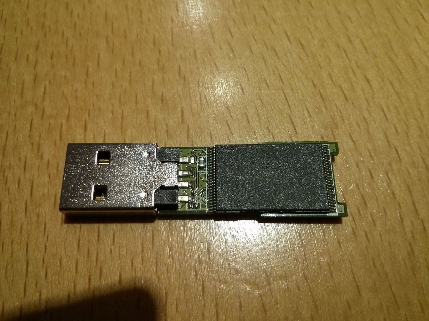

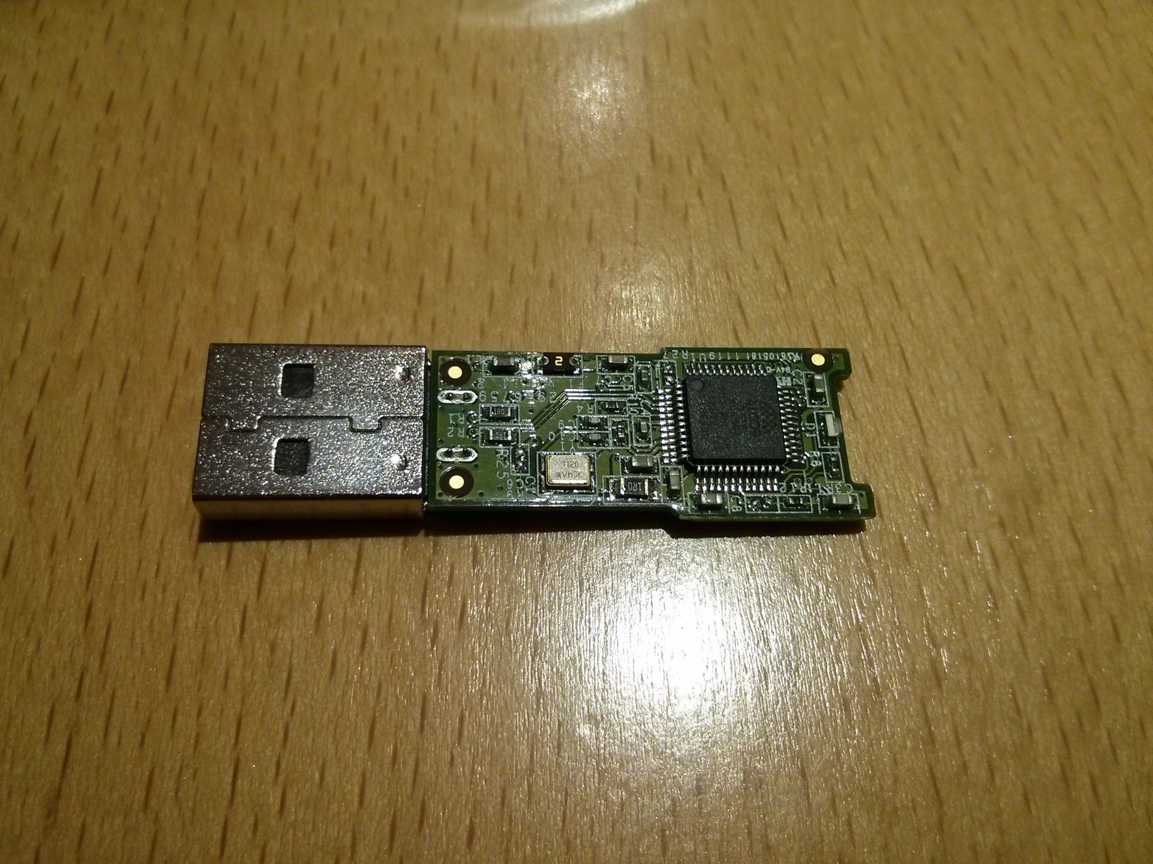

Hallo zusammen Ich müsste einen Stick von einer bekannten reparieren. Wenn der Stick eingesteckt wird, kommt nur "Unbekanntes Gerät". Nach dem was ich im Internet recherchiert habe, wird wohl der Quarz defekt sein. Nun habe ich den Stick aufgemacht und habe aber leider keine Ahnung welches der Quarz ist und was für einen ich bestellen müsste. Beim Stick handelt es sich um einen Transcend 16GB JetFlash (TS16GJFV85). Ich hoffe jemand kann mir Anhand der beigefügten Bilder weiterhelfen. Danke Gruss Birba
Der Quarz ist das kleine silberne Bauelement im zweiten Bild unten mittig, links neben dem 1R0 Widerstand. Der Typenbezeichnung ist trotz der immensen Dateigröße leider nicht zu erkennen (Bilder bitte auf Nutzinhalt und sinnvolle Qualität beschränken). Hast du überhaupt die nötige Lötausrüstung und Erfahrung, um den Quarz zu wechseln? Die nächste Frage stellt sich, ob es überhaupt am Quarz liegt. Wurde der Stick an verschiedenen Rechnern getestet? Die Sticks dieser Baureihe haben ein bekanntes mechanisches Problem der Kontakte. Sie arbeiten nicht korrekt, wenn sie ganz in den USB-Port gesteckt werden. Manchmal hilft bereits, den Stick 2-3mm zurück zu ziehen.

Parallel dazu kannst du mit nem Multimeter hinter (vermutlich rechts) der Sicherung messen ist das Bauteil mit dem Goldenem Z drauf. Ob da überhaupt spannung ankommt

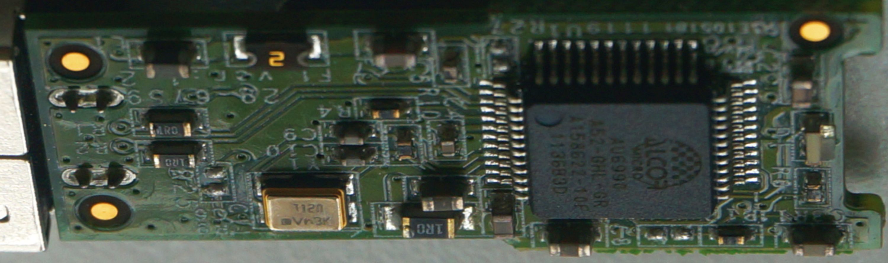

B. A. schrieb: > Wenn ich sonst einen gleichen Stick kaufe, könnte ich dann den > funktionierenden Quarz auf den defekten Stick "überbrücken". Du nicht, aber jemand mit einer Heißluftstation und Erfahrung im SMD-Löten schon. B. A. schrieb: > sind das denn auch 2 Stellen am Quarz? Sieht eher nach 4 Lötpads aus, es könnte sich also um einen Quarzoszillator handeln. Dort könnte man z.B. auch einen Oszi dranhalten, um das Taktsignal zu prüfen.
Ja klar, nicht ich würde das machen :-) War kurz über Mittag zuhause. Das mit dem Stick nicht ganz reinstecken habe ich versucht, bringt leider nichts. Hab den Stick mehrmals stufenweise reingeschoben, ohne Erfolg. Habe nochmals ein Foto vom Quarz gemacht. Vielleicht hilft das weiter Wenn ich mir den Quarz anschaue, dann sehe ich 4 Lötstellen. Dannke nochmals!
B. A. schrieb: > Wenn ich mir den Quarz anschaue, dann sehe ich 4 Lötstellen. Ja, zwei "heiße" Anschlüsse und zweimal Masse, je diagonal gegenüber. Ist mehr oder minder Standard. Die Aufschrift deutet auf 12 MHz hin, was für USB-Geräte ein üblicher Wert ist. Man kann rein vom Bild her nicht unbedingt unterscheiden, ob das nun ein Quarz oder ein Oszillator ist. Von der Leitungsführung her würde ich sagen, es ist ein reiner Quarz, mit C9 und C10 als Last-Kondensator. Die Sicherung solltest du aber auf jeden Fall vorher prüfen.

B. A. schrieb: > Wenn ich jetzt einen baugleichen Stick habe, benötige ich also nur 2 > Kabel die gelötet werden müssen? Das wird nicht funktionieren. Du musst schon den Quarz runterlöten und einen neuen drauf löten. Ablöten geht am besten mit Heißluft. Zur Not auch mit dem Baumarkt-„Fön“, aber nicht zu heiß einstellen und nicht zu kräftig pusten (sonst wedelt es das „Hühnerfutter“ komplett runter). Den USB-Stecker abdecken, damit er keinen Schaden nimmt. Einlöten kann man das mit einem Lötkolben und einer feinen Lötspitze. Wenn nur die Daten gerettet werden sollen, kann man auch einen Quarz in größerem Gehäuse anschließen, aber dann muss man sehr vorsichtig agieren, damit es die Leiterzüge nicht abreißt. Aber zum dritten Mal: überprüfe die Sicherung (mit F1 bezeichnet, da steht eine "2" drauf, vermutlich 2 A).

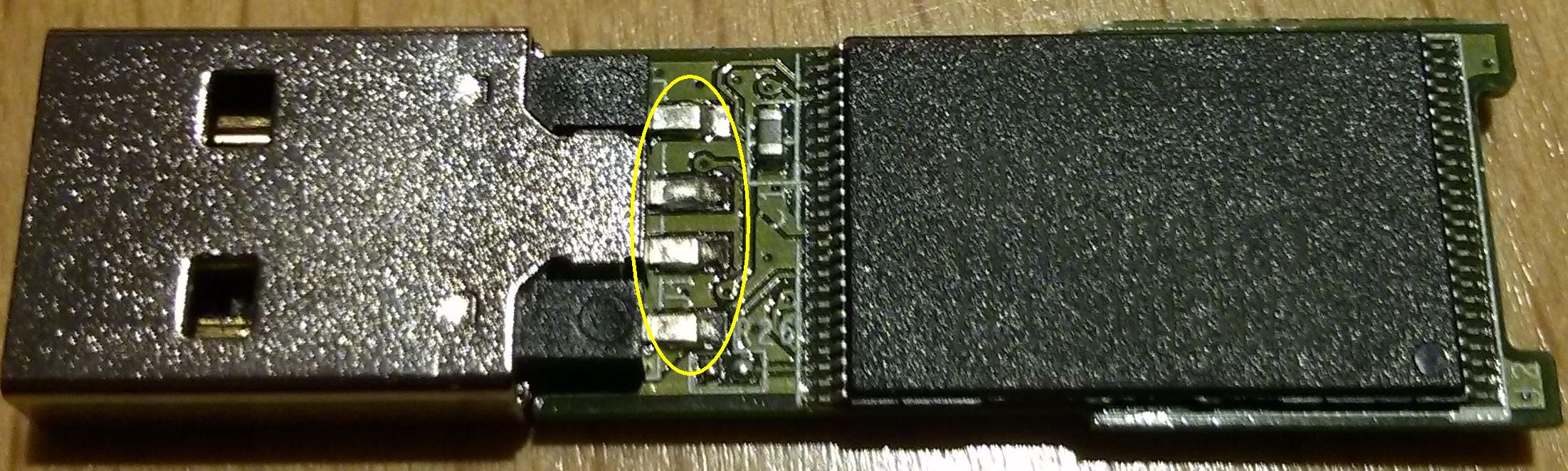

Ich hatte auch einen V85 mit dem gleichen Problem. Als erstes solltest Du noch versuchen nur die 4 oberen Anschlüsse des USB-Steckers mit frischem Zinn nachzulöten. Leider drückt da z.T. die mechanische Belastung beim Stecken des Sticks. Dadurch kann sich der Steckerpin vom PCB-Pad lösen, auch wenn's kaum sichtbar sein sollte. Schon auf Deinen obersten Bildern sieht die Verbindung nicht gut aus...
Hallo Nachlöter Meinst du die gelb markierte Stelle im Bild? Funktioniert es danach wieder bei dir, oder musstest du noch was mit dem Quarz machen? Danke
Jepp, genau die. Danach war die Welt wieder in Ordung und mein "Brain" läuft seitdem (~2Jahre) ohne Probleme. Aber schön langsam wird's eng mit 16GB ;-)

Nachlöter schrieb: > Als erstes solltest Du noch versuchen nur die 4 oberen Anschlüsse des > USB-Steckers mit frischem Zinn nachzulöten. Leider drückt da z.T. die > mechanische Belastung beim Stecken des Sticks. Dadurch kann sich der > Steckerpin vom PCB-Pad lösen, auch wenn's kaum sichtbar sein sollte. Sowas hatte ich bei einem anderen Stick auch schon. Bei genauem hinsehen konnte man bei diesem sehen, daß eine der Datenleitungen bzw. das Lötzinn drum herum gebrochen war und deshalb keinen zuverlässigen Kontakt mehr hatte. Nachlöten hat auch dort geholfen.
