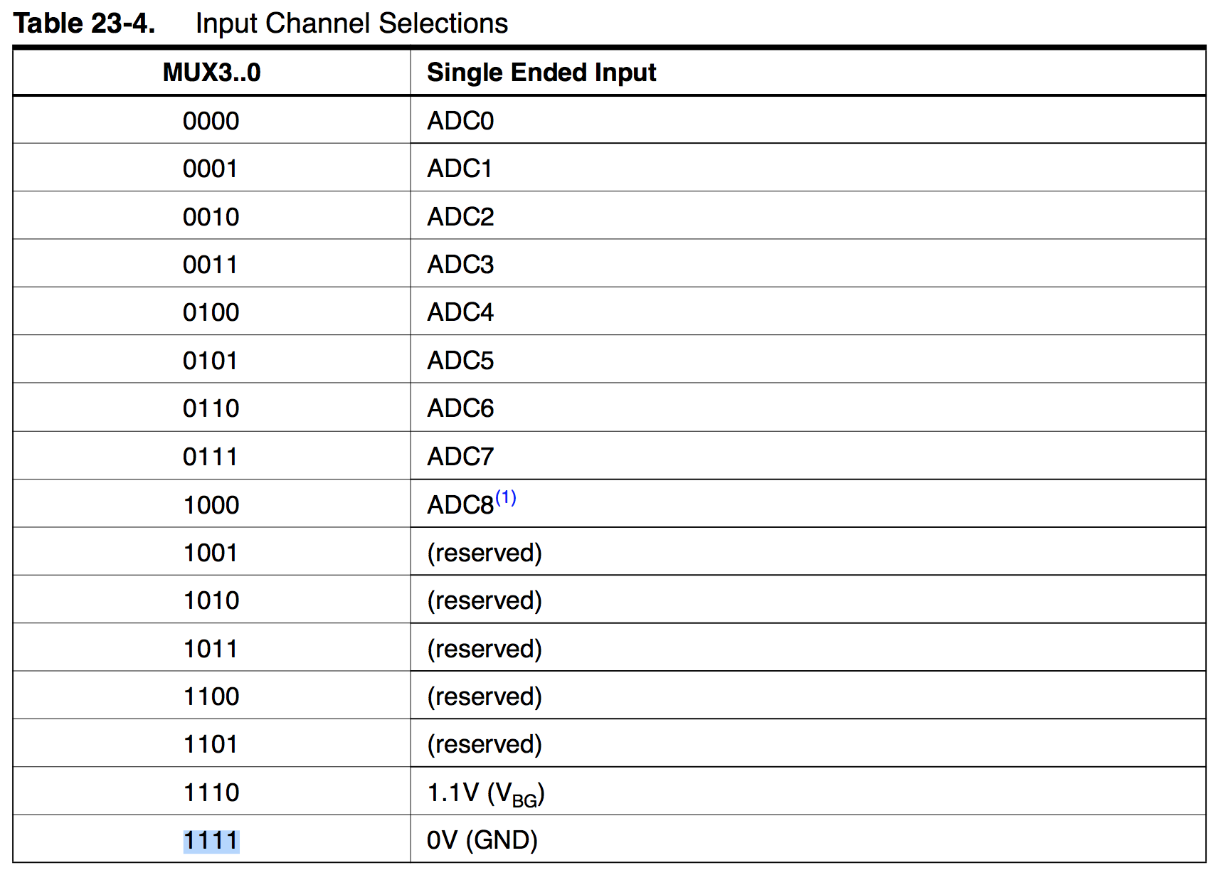

Hallo, ich nutzte 2 ADC-Kanäle eines ATmega88PA um 2 Potis einzulesen. Die Werte werden auf einer SD-Karte gespeichert. Nun wir manchmal auch nur ein Poti angeschlossen und der andere bleibt frei. Der freie Kanal hat dann aber immer den gleichen Wert wie der genutzte Kanal. Ich denke, dass kommt durch das Abtast-Halte-Glied, oder sehe ich das falsch? Ich fände es aber besser, wenn ein ungenutzer Kanal immer Null anzeigt. Aber wie macht man sowas üblicher weise? Mit Pull-Down-Widerstand? Grüße Jake

den mux zwischen den messungen auf intern GND schalten siehe Bsp. (Atmega8)

10 | ADMUX=0x4f; // mux to GND - discarge the s&H cap <----------------------------------- |

25 | ADMUX=0x4f; // mux to GND - discarge the s&H cap <----------------------------------- |

Dr.PillePalle schrieb: > den mux zwischen den messungen auf intern GND schalten Noch besser! Wusst nicht, dass das geht. Danke! Da schau ich gleich nochmal ins Datenblatt des ATmega88PA.
Cool ... ist mir nicht aufgefallen ... Nochmals Danke!
das erste Messergebnis sollte immer verworfen werden (nach Kanal-Umschaltung)
Jake schrieb: > Noch besser! Wusst nicht, dass das geht. Das geht auch nicht. Unbenutzte Eingänge tendieren dazu, gegen Vcc zu laufen. Und das misst man auch, wenn man zwischendurch den MUX, aber nicht den Eingang auf Masse legt. Auch sollte da ein RC-Glied davor sein, erstens um Störungen abzufangen und die Eingänge zu schützen, zweitens um den Sample-C nachladen zu können. 10n / 100k sind ein guter Wert. Für ein definiertes Potential den Eingang hochohmig (1Mohm) auf Masse legen. Die 1Mohm belasten das Poti noch nicht nennenswert, reichen ab, um ein Hochlaufen zu verhindern. N. G. schrieb: > das erste Messergebnis sollte immer verworfen werden Quark. Das erste Messergebnis nach Starten des ADC sollte verworfen werden. Die Kanäle kann man zyklisch durchschalten, das ist kein Problem. Es sollte aber am Eingang ein Kondensator liegen, um den Cs schnell laden zu können, sonst kann es passieren, dass der erst nach mehreren Messungen seinen Sollwert hat, und dann sind die ersten Messungen falsch.

Timm Thaler schrieb: > Jake schrieb: >> Noch besser! Wusst nicht, dass das geht. > > Das geht auch nicht. Unbenutzte Eingänge tendieren dazu, gegen Vcc zu > laufen. Und das misst man auch, wenn man zwischendurch den MUX, aber > nicht den Eingang auf Masse legt. Habs gerade ausprobiert -> funktioniert.
