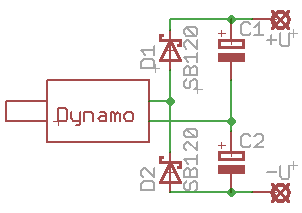

Hallo zusammen, ich möchte eine Wechselspannung(2V /0,3A) in Gleichspannung umwandeln. Ich habe mit schon die Bauteile rausgesucht, weiß aber nicht so genau, ob sie zueinander passen, oder ob es bessere Alternativen gibt. Silizium-Brückengleichrichter: http://www.conrad.de/ce/de/product/501174/Silizium-Brueckengleichrichter-0810-A-Diotec-B80D-Gehaeuseart-DIL-75-x-51-mm-Raster-Nennstrom-1-A-URRM-160-V?queryFromSuggest=true Elektrolyt-Kondensator: http://www.conrad.de/ce/de/product/443933/Elektrolyt-Kondensator-radial-bedrahtet-5-mm-1000-F-16-VDC-20--x-L-10-mm-x-16-mmSY-1000uF16V-10x16mm-1-St
Prinzipiell gibt es da dran nichts auszusetzen. Aber du hast uns auch noch nicht gesagt wozu du das brauchst, Wenn du das noch nachholst können wir dir mehr sagen. Grüße Marcus
Bist du dir bewusst dass nach dem Brückengleichrichter nicht mehr viel Spannung übrig ist? Je nach Diode, nur noch 0.6V (2V - 2* 0.7V)... Willst du dass wirklich? Viele Grüsse
Simon schrieb: > ich möchte eine Wechselspannung(2V /0,3A) in Gleichspannung umwandeln. > Ich habe mit schon die Bauteile rausgesucht, weiß aber nicht so genau, > ob sie zueinander passen, oder ob es bessere Alternativen gibt. Bei 2V (Spitze - Spitze) wird dir da aber nach dem Gleichrichten durch die Dioden nichts übrig bleiben.
schon mal danke für deine schnelle Antwort. Ich habe einen kleinen Generator und möchte den Strom der aus der Spule kommt gleichrichten.
Simon schrieb: > schon mal danke für deine schnelle Antwort. Ich habe einen kleinen > Generator und möchte den Strom der aus der Spule kommt gleichrichten. Jetzt mal Butter bei die Fische. Wieviel Spannung kommt da wirklich raus? 2V ist doch ein Scherz. Stimmts? Was soll man denn mit 2V anfangen?
Simon schrieb: > gibt es vielleicht "Sparsame" Gleichrichter? Ja. Nennen sich Schottky-Dioden oder Gemanium-Dioden. Statt ca. 0.7V nur ca. 0.1V Spannungsabfall.
gibt es diese Dioden auch schon in einem Gleichrichter verbaut?
Simon schrieb: > gibt es diese Dioden auch schon in einem Gleichrichter verbaut? Ja. Fix und fertig als Graetz-Brücke. Auf Wunsch auch in SMD. Ist dein Google defekt?
ich könnte mir doch auch ein Gleichrichter selber zusammenlöten mit 4 Schottky-Dioden. Dioden: http://www.conrad.de/ce/de/product/556808/Schottky-Diode-Diotec-SB140-Gehaeuseart-DO-15-IF-1-A-Sperrspannung-UR-40-V Schaltung: http://www.stayathome.ch/images/Elektronik/BGleichricht.gif
Simon schrieb: > ich könnte mir doch auch ein Gleichrichter selber zusammenlöten mit 4 > Schottky-Dioden. Dann mach mal, anstatt hier zu trollen. Könnte schon längst fertig sein, und merke dir, VERSUCH MACHT KLUCH!
Das ist gut und funktioniert mit der Schaltung und mit den Dioden. Noch ein klein wenig effektiver ist die Schaltung, die ich hier angehängt habe. Die liefert gut die doppelte Spannung eines Brückengleichrichters, dafür nur den halben Strom. Du hast ja noch nit erzählt, was du mit der gleichgerichteten Spannung anstellen willst ;)
da ich mit der doppelten Spannung nicht so viel anfangen kann würde ich doch lieber die Variante von mir nehmen. Was ich mit der Gleichgerichteten Spannung anstellen möchte ist eigentlich ganz einfach. Ich habe einen kleinen selbstgebauten Generator und möchte den Strom gleichrichten und ihn für einen Elektromotor oder sonst einen Verbraucher verwenden.

Simon schrieb: > ich könnte mir doch auch ein Gleichrichter selber zusammenlöten mit 4 > Schottky-Dioden. > > Dioden: > http://www.conrad.de/ce/de/product/556808/Schottky-Diode-Diotec-SB140-Gehaeuseart-DO-15-IF-1-A-Sperrspannung-UR-40-V Wenn es möglichst effizient sein soll, wären diese Dioden angesagt: http://www.conrad.de/ce/de/product/163515/ Bei 0,1A haben die nur 0,2V Drop und bei 1A nur 0,27V (Kennlinie Fig.1) Die kosten natürlich dem entsprechend.
