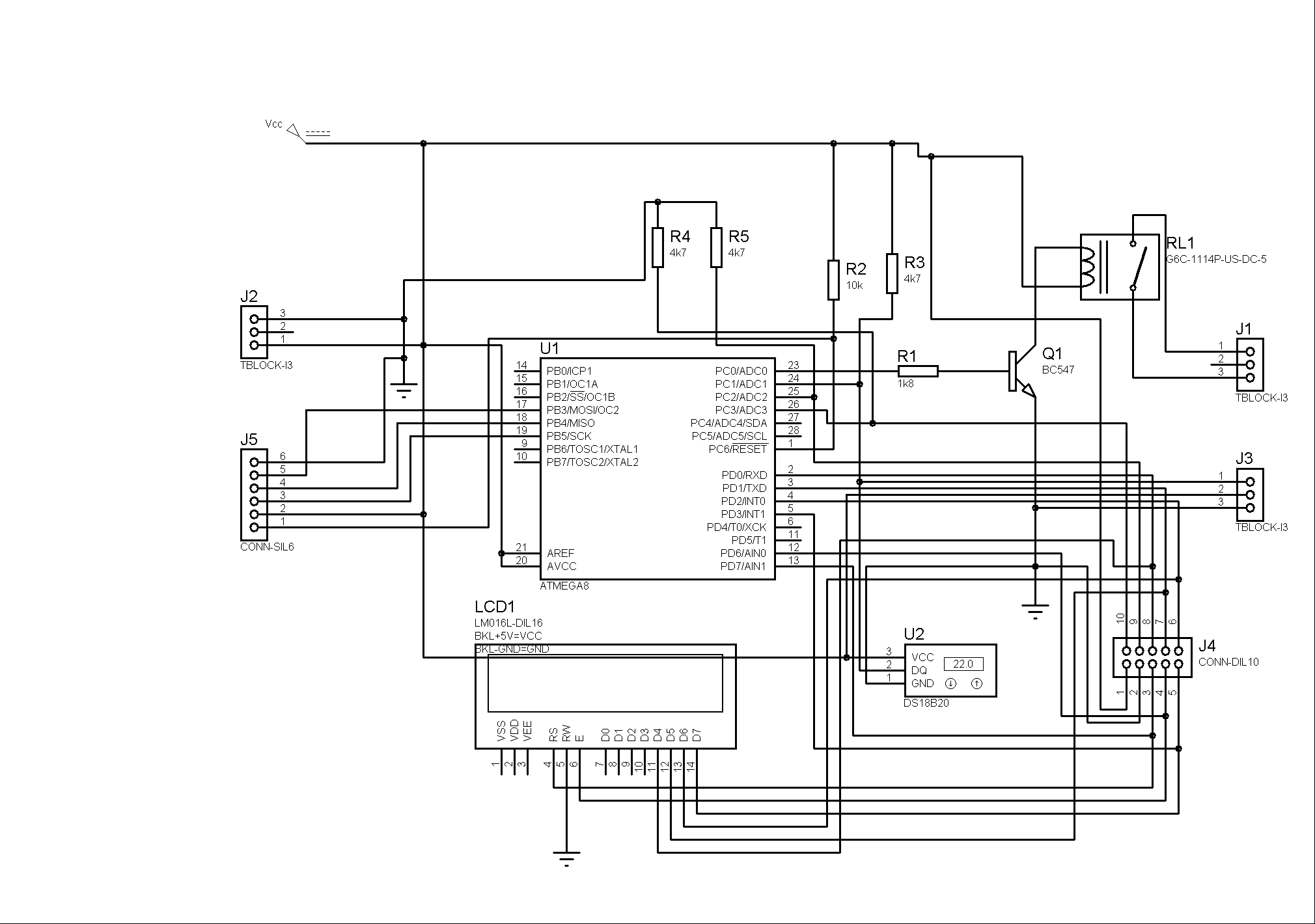

Hallo Ich habe einen Atmega8 und einen DS18b20 Temperatursensor. Mein Ziel: Die Temperatur vom DS18b20 auslesen und auf ein LCD 2*16 Anzeigen Lassen und bei einen Bestimmten wert soll ein Relais schalten. LCD Anzeige funktioniert und das Relais schaltet auch leider bekomme ich keinen vernünftigen wert aus den DS18B20. Habe die Schaltung Simuliert und eine Passende Platine dazu geätzt. Ist also alles wie bei der Simulation. Anbei die Schaltung(nicht gerade die Schönste). Der Quellcode ist in Bascom. Der Atmega8 läuft intern mit 1MHz. Meine Versorgungspannung ist 4,95V mit Multimeter gemessen. Der Code: $regfile = "m8def.dat" $crystal = 1000000 Config 1wire = Pinc.1 Config Portc.0 = Output Config Pinc.2 = Input Config Pinc.3 = Input Config Lcd = 16 * 2 Config Lcdpin = Pin , Db4 = Portd.0 , Db5 = Portd.1 , Db6 = Portd.2 , _ Db7 = Portd.3 , E = Portd.6 , Rs = Portd.7 Initlcd Wait 1 Deflcdchar 0 , 6 , 9 , 9 , 6 , 32 , 32 , 32 , 32 ' replace [x] with number (0-7) Cursor Off Dim Temp_soll As Integer Dim Temp_ist As Integer Dim Temp_string As String * 10 Temp_ist = 60 Cls '######################Tempsensor################## Dim Sc(9) As Byte Dim Temperatur As Integer Dim Celsius As Single Do 1wreset 1wwrite &HCC ' Überspringe Rombefehl Seriennummer weglassen 1wwrite &H44 'messen Waitms 1000 1wreset 1wwrite &HCC 1wwrite &HBE ' Start Daten lesen Sc(1) = 1wread(9) ' Gelesene Daten ins Array Waitms 1000 Temperatur = Makeint(sc(1) , Sc(2)) ' Die oberen und unteren 8Bit in eine 16Bit Integer Variable speichern Celsius = Temperatur / 16 Temp_string = Str(temp_ist) Temp_string = Format(temp_string , "+0.0") Locate 1 , 1 Lcd "Ist:" If Temp_ist < -99 Or Temp_ist > 99 Then Locate 1 , 1 Lcd Celsius ; Chr(0) ; "C" Else Locate 1 , 1 Lcd " " ; Celsius ; Chr(0) ; "C" End If Temp_string = Str(temp_soll) Temp_string = Format(temp_string , "+0.0") Locate 2 , 1 Lcd "Soll:" If Temp_soll < -99 Or Temp_soll > 99 Then Locate 2 , 10 Lcd Temp_string ; Chr(0) ; "C" Else Locate 2 , 10 Lcd " " ; Temp_string ; Chr(0) ; "C" End If If Temp_soll >= Temp_ist Then Portc.0 = 0 Else Portc.0 = 1 End If If Pinc.3 = 1 And Temp_soll < 300 Then Temp_soll = Temp_soll + 1 End If If Pinc.2 = 1 And Temp_soll > -150 Then Temp_soll = Temp_soll - 1 End If Waitms 80 Loop
Pull Up auf der Datenleitung des DS vergessen! 2 KOhm.
Kondensatoren mag ich wirklich nicht aber der Pull-Up müsste drin sein mit 4,7k (R3) oder sehe ich das falsch?
Sag mal, gucke ich richtig und der Atmega8 hat gar keinen Masseanschluß? (Pin 8, Pin 22) Kopf kratz MfG Paul
Doch die haben Masse aber das wird vom Programm nicht angezeigt sogenannte Hidden Pins. Wie gesagt LCD und Relais zieht ja an.
Motze schrieb: > Kondensatoren mag ich wirklich nicht aber der Pull-Up müsste drin sein > mit 4,7k (R3) oder sehe ich das falsch? Ok, auf dem hingerotzten Schalt"plan" nicht zu erkennen.. Also Kondis sind PFLICHT! Teste mal den DS solo. Gibt ja in Bascom ne Demo dazu.

nimm mal einen 3,3 kOhm Widerstand als Pullup, dann läuft er wohl
Ich habe ein 2.2k Wiederstand verwendet hatte leider keinen 3,3k Wiederstand. Aber es hat sich nichts geändert. Er wechselt immer noch zwischen den zwei Werten. mfg Mathias

Ganz sicher 18b20 wo sollte ich den denn Kondensator anschließen?
Kondensatoren mag er doch nicht! Muss auch ohne gehen, eh unnötiger Ballast :-)
steht im Datenblatt des M8 oder in jeder vernünftigen Schaltung mit AVR drin. VCC->GND und AVCC->GND, direkt am IC je 100nF || 10uF, VRef->GND nur 100n.

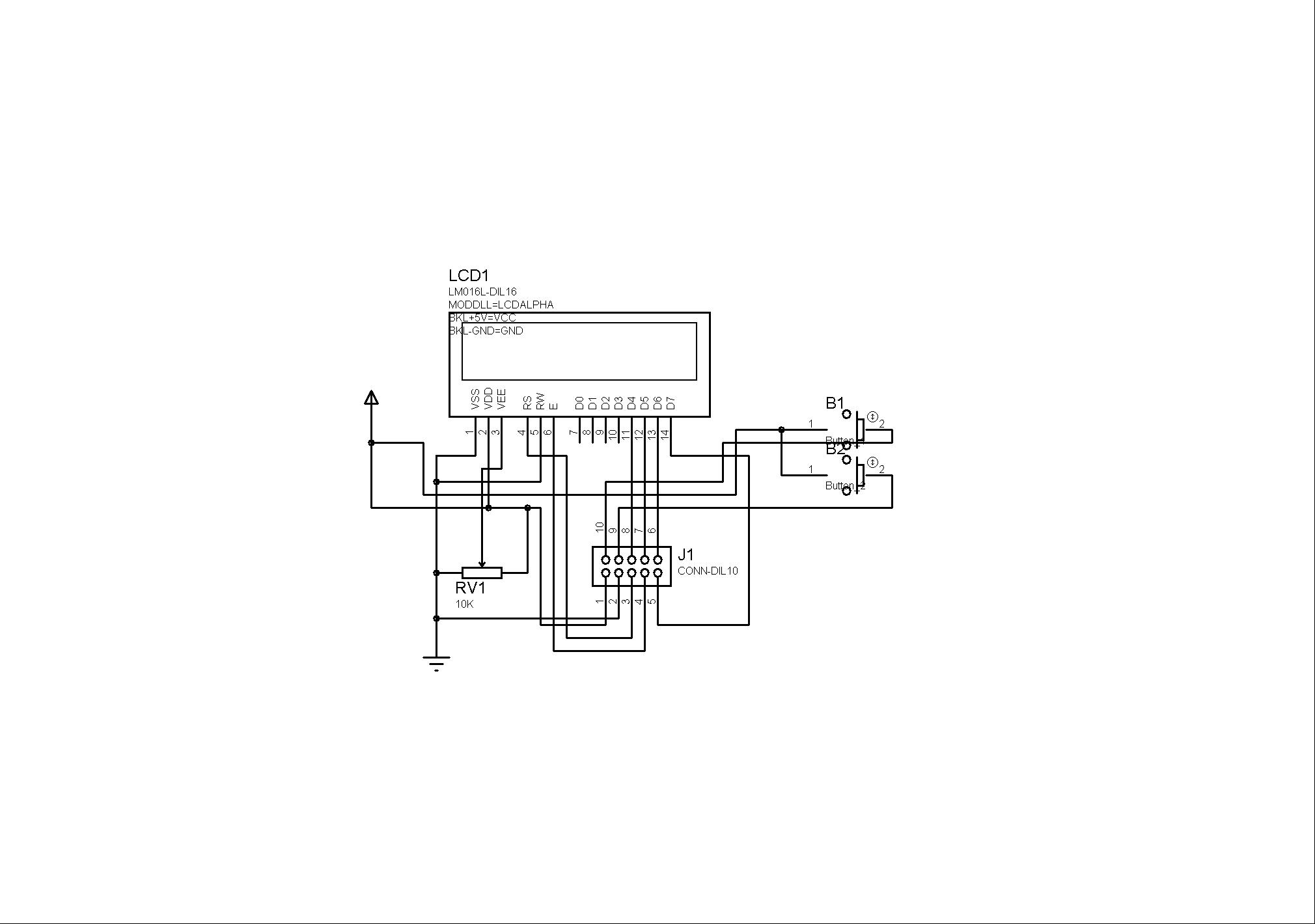

Motze schrieb: > LCD Anzeige funktioniert Das ist etwas verwunderlich. Was hast du denn am Pin 3 des LCD-Modules angeschlossen?
1-wire funktioniert mit Bascom erst ab 8MHz Takt. Darunter kann das Timing nicht eingehalten werden.
Ich sehe gerade, dass 2MHz auch noch geht, aber bei 1MHz bekomme ich dein Programm nicht zum Laufen.
Komme gerade frisch aus der Kneipe aber genau das war das Problem jetzt funktioniert alles... recht herzlichen dank nochmal... vielen dank... habe den atmel auf 8Mhz gestellt und schon läuft alles. mfg Mathias
Um die Sache noch zu klären was ich an Pin 3 des LCD angeschlossen habe hier noch ein Schalt"Plan" des LCD. vielen dank nochmal euch allen. mfg Mathias
