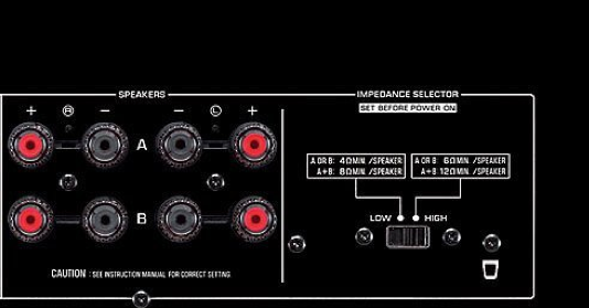

Hallo nur eine kurze Frage: Habe einen neuen Verstärker für die Stereoanlage gekauft. Dieser hat auf der Rückseite einen Schalter für die Lautsprecherimpedanz. Hab ich noch nie bei einem HiFi Verstärker gesehen. Der Schalter bietet die Möglichkeit 4 Ohm oder 8 Ohm, meine Lautsprecher haben aber 6 Ohm (alte Telefunken Lautsprecherboxen aus den 60er Jahren). Was nun einstellen und was soll das ganze? Steht nicht in der BDA nur dass man VOR dem ersten Einschalten das einstellen sollte. Danke und Gruß, Musikfreund
Na 4 Ohm natürlich. Aber dreh nur wenig auf, sonst zerfetzt es deine Old-Lautsprecher. Die haben doch bestimmt nicht mehr als 12W, wenn überhaupt.

Moin, also auf den Lautsprechern steht nur: Telefunken Logo, keine Bezeichnung Nennbelastbarkeit: 15W Musikbelastbark. : 30W Z= 6 Ohm Sind zwei Breitbandlautsprecher 22x15cm und ein Hochtöner 5cm drin. Der Verstärker ist ein Yamaha a-s300, ein neues Modell mit 2x55W Leistung. Man sollte ja den Verstärker immer etwas "größer" als die Lautsprecher wählen, aber ich höre eh nur Zimmerlautstärke. Mfg
Hi, der Schalter bietet die Möglichkeit auf 4 (links) oder 6 (rechts) Ohm Impedanz umzuschalten. Falls Du an beide Ausgänge Lautsprecher anschließt, dürfen sie nur die doppelte Impedanuź haben (also 8 oder 12 Ohm). Gruß Andreas

Musikfreund schrieb: > Trotzdem seltsam, dass man das umschalten kann. Es scheint dem Bild nach genau so zu sein, wie von MaWin beschrieben. > Früher stand da auf den Verstärkern 4-16 Ohm. Och früher gab es für jede Impedanz eine Trafowicklung ;-) Michael_ schrieb: > 1965 und 30w, na gut wenn es so ist? Sowas gab es. Die Beatles sind z.B. damit aufgetreten :-D MaWin schrieb: > (so hat es die alte Braun CV520 immer gemacht). CV ...? Nicht Dual? Gruß Jobst
Musikfreund schrieb: > Yamaha a-s300 Mit dem Schalter wird die Versorgungsspannung der Endstufe umgeschaltet, bei 4 Ohm halt etwas weniger Spannung als bei 6 Ohm.
Musikfreund schrieb: > Nachtrag: Bild vom Verstärker-Anschlussfeld Da steht doch gar nicht 4 und 8 sondern 4 und 6 und zur gleichzeitigen Versorgung immer parallel.
Über dem Schalter steht es doch ganz genau: A or B = 4 Ohm A+B = 8 Ohm. Ok jetzt im Klartext: Wenn du EIN Lautsprecherpaar anschließt, an Anschluss A ODER B, dann stellt man auf 4 Ohm. Wenn du aber ZWEI Lautsprecherpaare anschließt, dann sollte man auf 8 Ohm umschalten. Alles klar?

Vielen Dank allen für die Antworten! Habe den Schalter auf 4 Ohm stehen und das funktioniert einwandfrei.

Vielleicht sollte man mal erwähnen was der Schalter macht: der Schalter schaltet die Trafowicklungen um. Bei Stellung 8 Ohm bekommt die Endstufe ein paar Volt mehr Versorgungsspannung als bei 4 Ohm. Mit 4 Ohm ist man also auf der sicheren Seite.

Die Umschaltung der Spannung macht schon Sinn: mit weniger Spannung kann der Trafo und auch die Verstärkerschaltung etwas mehr Strom liefern. Das passt für die Niedrigere Impedanz. Mit der höheren Spannung darf die Ausgangsspannung höher werden, sofern der Strom nicht so hoch wird - das passt dann zur etwas höheren Impedanz (6 Ohm und mehr). Wirklich brauchen tut man die Stellung aber nur um bei Lautsprechern mit hoher Impedanz auch die volle (oder wenigstens rel. viel) Leistung zu erreichen. Sofern man nicht die volle Leistung braucht ist man mit der Stellung für 4 Ohm auf der sicheren Seite. Der einzige Nachteil ist, dass bei einer höheren Impedanz des Lautsprechers die Begrenzung und damit Verzerrung schon bei etwas geringerem Pegel erreicht wird, aber immer noch weit oberhalb der normalen Lautstärke. Dafür besteht eine gute Chance das der Verstärker weniger warm wird weil die Leistungsaufnahme geringer ist.

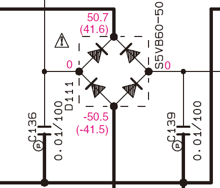

Jobst M. schrieb: > Kann mal einer, der schon den Schaltplan gefunden hat, hier mal die > unterschiedlichen Spannungen einstellen? Bitte sehr.
hinz schrieb: > Bitte sehr. Dankeschön :-) Damit kommt man bei 8Ω immerhin auf 78% der Leistung bei 4Ω. Was auch nur etwas mehr als 1dB ist - allerdings ist der Leistungsunterschied zwischen 4Ω und 8Ω bei selber Spannung ja auch nur 3dB. Was mich zu der Vermutung bringt, dass es sich hier ehr um einen Streich der Marketingabteilung handelt, denn dort wird mit Watt gearbeitet. Bei 6Ω entspricht die Ausgangsleistung bei umgelegten Schalter im übrigen 104% der Leistung bei 4Ω. Im übrigen haben viele 8Ω Chassis einen Gleichstromwiderstand von ca. 6Ω. Wenn eine Impedanzkorrektur auf der Frequenzweiche ist, hat das Lautsprechersystem eine Impedanz von 6Ω. Allerdings gibt es auch tatsächlich Chassis mit 6Ω Impedanz. Gruß Jobst
hinz schrieb: > Jobst M. schrieb: >> Kann mal einer, der schon den Schaltplan gefunden hat, hier mal die >> unterschiedlichen Spannungen einstellen? > > Bitte sehr. Meines Wissens sind das die Spannungen zwischen Leerlauf und Vollast.
Also ich habe hier in meinem Schaltplan die Trafo-Leerlaufspannungen. Es gibt die Wicklungen ACH mit 84V (42-0-42) und ACL mit 60V (30-0-30), der Impedanzwahlschalter schaltet diese um. So habe ich das verstanden und es ergibt Sinn. Muss man aber erstmal drauf kommen. Danke für eure Hilfe! Gruß, mf
