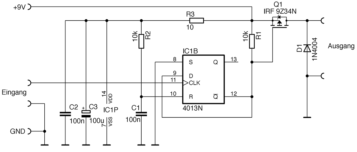

Hier ist mein Vorschlag für die Schaltung. Ich hab die Schaltung nicht getestet, sollte aber funktionieren. Der Mosfet ist etwas überdimensioniert, kostet bei Reichelt aber nur 45 Cent und ist im bastlerfreundlichen TO220-Gehäuse. Gruß John
So wird das nix Endgültiges. Wahrscheinlich sollte Micha besser gleich Gardena nehmen. Wenn die FFs oder Eltakos geschaltet haben weiß noch keiner so genau, ob sie überhaupt den RICHTIGEN Zustand haben. Im dümmsten Fall läuft der Sprenger statt EINER Stunde 23h und ist 1h aus (weil z.B. ein Impuls fehlte).
Mojen Leute..
Hallo John,
zu Beginn einmal danke für deinen Vorschlag.
Dass mit den "1A" habe oder hatte ich so angegeben um eine
unterdimensionierung zu verhindern in dem Fall das der Entwurf mit einen
Transistor oder ähnliches gemacht würde. Denn, nach dem Nachmessen ist
mir aufgefallen dass so eine Batterie im Neuzustand +/- 1A hat.
Der wirkliche Verbrauch von dem Magnetventil ist minimal, bedenke bitte
dass die Teile dafür ausgelegt sind um mit einer 9V Batterie angesteuert
zu werden und zu arbeiten. Also die halten schon einige "Stündchen": ;)
Es ist eindeutig das die Lebensdauer der Batterien bei den Gadrena
Magnetventilen länger ist, da ja nur ein Impuls benötigt wird.
Was ich jetzt nur nicht genau weiß (in Ansicht dass das mit den
Verbrauch ein Kommunikations-Fehler war), ist ob es einfacher/besser ist
ein bistabiles Relais oder die von dir vorgeschlagene Mosfetschaltung
anzuwenden.

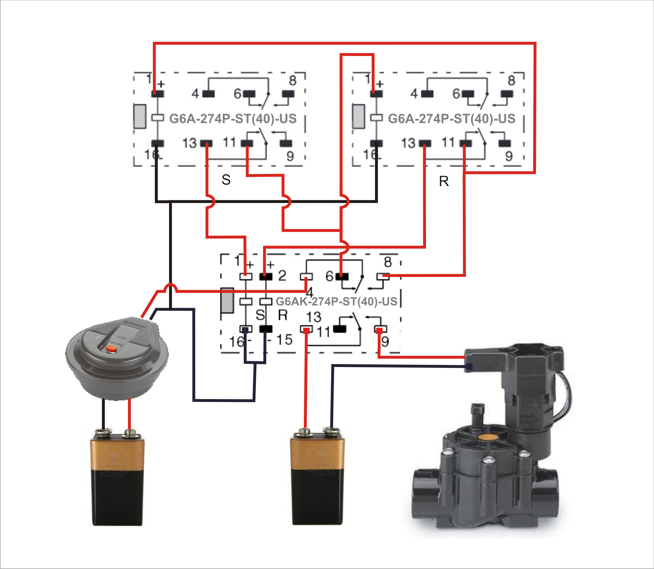

Ich habe gesehen das Conrad die Teile in 5V Ausführung hat (aber nicht in 9V) Signal-Relais G6A Omron G6AK-274P-ST-US5 VDC bistabil 5 V/DC 2 Wechsler (30 V/DC) 2 A/ (125 V/AC) 0.5 A Max. 220 V/DC/ (http://www.conrad.de/ce/de/product/503686/Signal-Relais-G6A-Omron-G6AK-274P-ST-US5-VDC-bistabil-5-VDC-2-Wechsler-30-VDC-2-A-125-VAC-05-A-Max-220-VDC) Mal ne frage .. Was für Widerstände (oder "Limitierer") müsste ich davor machen um das Teil mit 9V zu betreiben. (Oder ist das bei der verwendeten Ansteuer-Stromstärke (9V Block) und dessen Dauer, überhaupt notwendig?) Grüsse, Micha

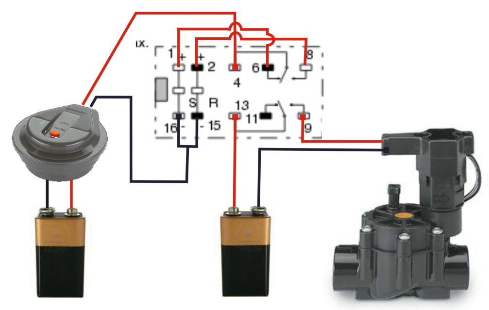

Micha Mol. schrieb: > Ich habe mir das (so wie im den angehangenen Photo) vorgestellt. In > meiner Meinung müsste dass so klappen. aber nur, wenn dein Schaltimpuls nur kurz ist, sonst fängt das Relais mit "flattern" an und hat am ende eine undefinierte Stellung. das solltest du definitiv erst ausprobieren. die eltakos haben eine Mechanik eingebaut ähnlich dem Kugelschreiber. Aber die gibt's nicht nur von Eltako (die haben die imho nur erfunden). Such einfach mal nach Stromstoßschalter. Finder z.B. baut die Teile auch nur etwas günstiger.
Christian B. schrieb: > Micha Mol. schrieb: >> Ich habe mir das (so wie im den angehangenen Photo) vorgestellt. In >> meiner Meinung müsste dass so klappen. > > aber nur, wenn dein Schaltimpuls nur kurz ist, sonst fängt das Relais > mit "flattern" an und hat am ende eine undefinierte Stellung. ... und wenn der Impuls zu kurz ist, schaltet das Relais gar nicht. Das ist eine Gradwanderung, ich halte die Lösung für unzuverlässig. Gruß Dietrich
Vergiss das bistabile Relais, das passt nicht zur Anwendung. Wir waren doch inzwischen soweit, dass du ein Stromstoßrelais brauchst.
Dietrich L. schrieb: > Christian B. schrieb: >> aber nur, wenn dein Schaltimpuls nur kurz ist, sonst fängt das Relais >> mit "flattern" an und hat am ende eine undefinierte Stellung. > > ... und wenn der Impuls zu kurz ist, schaltet das Relais gar nicht. Das > ist eine Gradwanderung, ich halte die Lösung für unzuverlässig. > > Gruß Dietrich Hmmmm .. Dass stimmt, das wäre ja fast ein Summer ... (Aua Aua Aua .. Das tut ja schon weh ... grins) Ich habe versucht Stromstoßrelais zu finden .. Nur für 9V DC gibt es da nicht so viel Auswahl, die meisten sind für 12 und 24 Volt und die unter diese Stromspannung sind, sind (fast) alle für AC. Folge dessen habe ich den Schaltplan ein wenig verändert um das Problem mit dem "flattern" und der "Gradwanderung" zu unterbinden. Ich glaube so ist die "Rückkopplung" beim schalten behoben, denn so ist (beim Impuls) jeweils das andere Relais Neutralisiert. (Oder das ist zumindest was ich vorhatte .. haha) Wenn Ihr auch der Meinung seit das es so klappen müsste, würde ich die 5V Modelle von den zugehörigen Relais nehmen. (In diesem Falle... Sind bei der verwendeten Ansteuer-Stromstärke (9V Block) und dessen Dauer, Widerstände (oder "Limitierer") notwendig? Wenn das so nicht klappen sollte und ich mal wieder ins Fettnäpfchen getreten habe, muss ich halt Zwangshaft zur Mosfetschaltung Überschreiten. (Dieses wollte ich so weit wie möglich vermeiden denn dann muss ich die Teile zusätzlich Wasserdicht machen) Grüße, Micha
Alles schön und gut, aber wo kommt die Schaltspannung für das bistabile Relais her? Wasserdicht machen? Dann bist du mit einer diskreten Schaltung besser bedient. was du benötigst ist schlicht ein JK Flip Flop. an den Takteingang kommt dein Schaltsignal. die beiden Eingänge setzt du auf VCC und mit jeder Flanke kippt der Ausgang. Wenn du dann noch ein Monoflop nachschaltest kannst du die maximale "on-Zeit" Einstellen. Alles in allem 2 IC's und ein wenig Hühnerfutter

Christian B. schrieb: > Alles schön und gut, aber wo kommt die Schaltspannung für das bistabile > Relais her? Hallö, direkt von der Gardena-Kontrolleinheit, da ist eine Batterie drin (nicht drunter wie auf den Schaltplan) von der aus wird die Kontrolleinheit gespeist und von wo auch der Schaltimpuls herstammt. Das Teil ist halt "nur" eine Schaltuhr. (Mein Bedenken bei der IC-Schaltung und dass was mich an der nicht so ganz Überzeugt, ist der permanente Standbaby Stromverbrauch.) Güsse, Micha
