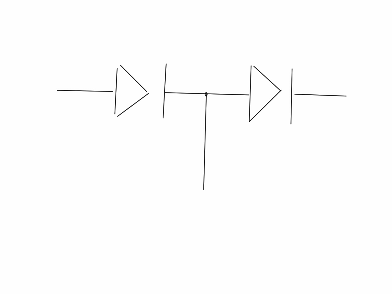

Hallo, gibt es Duo Leds die wie folgt verschaltet sind (siehe Bild) Sie würden mir die möglichkeit geben mit nur einem i/o zwischen Grün, Gelb und Rot zu wechseln, indem beide Dioden in Reihe mit Vorwiderständen betrieben würden (Gelb)und der Mittelabgriff mit Vorwiderstand auf 0V (Grün) oder Ubat (Rot) geschaltet wird. Ich habe nur Bauweisen mit gemeinsamer Kathode/Anode gefunden. MfG Enam

Nachtrag: Gelb würde durch schalten des I/O auf "Output" leuchten, da dieser dadurch hochohmig wird.
Nachtrag2: Wenn Ubat< Uled1 + Uled2 ist auch 4 state möglich, siehe Beitrag "2 LEDs mit nur 1 PIN ein-, ausschalten" 13.06.2011 19:46
enam schrieb: > Gelb würde durch schalten des I/O auf "Output" leuchten, da dieser > dadurch hochohmig wird. Nein. wendelsberg
Und wenn der I/O Pin in Tristate geht, weil der Controller durch den Reset läuft, brennen die beiden LEDs weg.
offtopic: Die Schaltungen sind schon praktisch getestet wurden und funktionieren ;)
enam schrieb: > Nachtrag: > > Gelb würde durch schalten des I/O auf "Output" leuchten, da dieser > dadurch hochohmig wird. Schreibfehler, beim schalten auf input wird ein I/O hochohmig. @Topic Gibt es keine solchen Duo Leds?
enam schrieb: > Gibt es keine solchen Duo Leds? Schau mal bei http://www.reichelt.de/index.html?ACTION=3;ARTICLE=107543;SEARCH=SMD-LED%20BC06 Sind aber etwas hackelig bei Löten!
Danke für deine Antwort :) Diese SMD-LED wäre eine Möglichkeit (hat die 4 Anschlüsse der 2 LED herausgelegt) Gibt es sowas auch in THT 5mm Klar Diffus... ? Sonst bastel ich mir 2 einzel LEDs mit abgeknipten Köpfen aneinander... Ist halt nur viel Arbeit wenn man mehrere braucht.
Gefunden ! :) Bipolar wird diese Form bei Reichelt genannt. Ist zwar 10mm, aber an ehesten was ich suche. http://www.reichelt.de/DUO-LEDs-Blink-LEDs/LED-10-RG-3/3/index.html?&ACTION=3&LA=2&ARTICLE=10240&GROUPID=3022&artnr=LED+10+RG-3 Danke an Peter Zz für die helfende Antwort und ich hoffe der Thread hilft villeicht auch mal wem anderes der auf der Suche ist. Bipolar

Also ich sehe da eine gemeinsame Kathode, genau das, was Du nicht
suchtest.
Das Problem, dass Inputs nicht bei V/2 geparkt werden sollen, lässt
sich mit einem AD-Input lösen.
Oder die beiden Rs ungleich groß machen.
Oder die Dioden unsymmetrisch verteilen.
Gelb läßt sich auf jeden Fall auch durch abwechselndes rot / grün
(Multiplexen) mischen. Selbst verschiedene Gelb-Töne sind mit
unterschiedlichem DutyCycle möglich.
