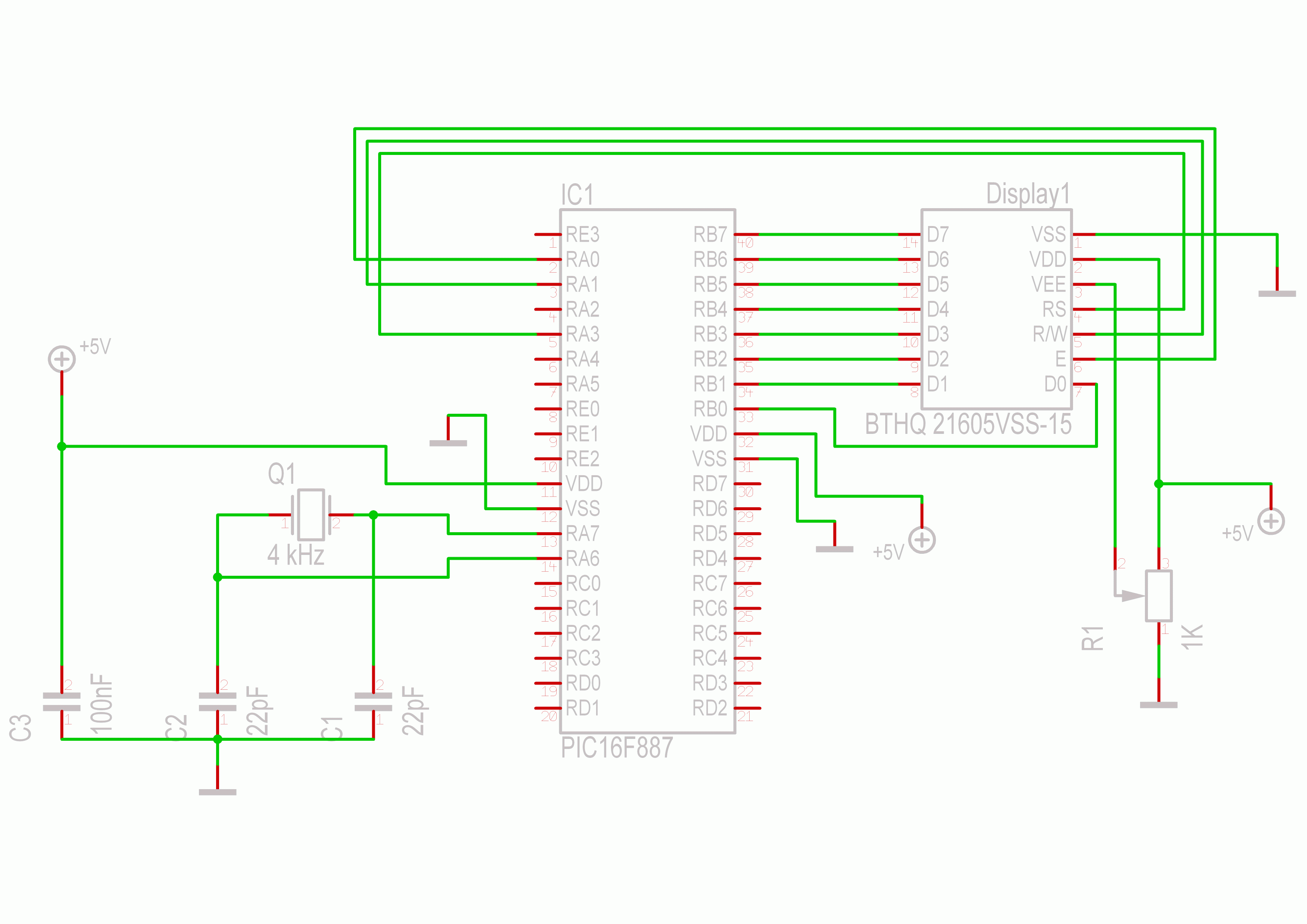

von Robert M. (pielo)
Jetzt wo Tasterabfrage mit Blinklich, Lauflicht usw. funktionieren, hab
ich mir gedacht ich versuche mich an einer LCD Ansteuerung.
Ich habe mir das "AVR-Tutorial: LCD" und die Dokumentation von Stefan
Buchgeher (http://www.stefan-buchgeher.info/elektronik/lcd/lcd.html)
durchgelesen und versucht es für den 16f887 umzusetzen.
Aber leider sehe ich nur eine schwarze Zeile.
Nach etlichen erfolglosen Versuchen das Problem zu beheben, wende ich
mich nun an Pro's in diesem Forum.
Es wäre lieb wenn ihr mir ein paar Tipps bzw. Anregungen gebt, was das
Problem sein könnte.
Verwendetes Display: Batron BTHQ 21605VSS-15
Im Anhang habe ich das Programm und die verwendete Schaltung eingefügt.
***lg Pielo***
von Chris B. (dekatz)
Im Programm sind deine Steuerleitungen auf PORTB festgelegt:
LCD_CTRL      equ PORTB
LCD_CTRL_TRIS    equ TRISB
und die einzelnen Pins sind so belegt:
  LCD_RS        equ  1
  LCD_RW        equ  2
  LCD_E        equ  3
Laut Schaltplan hängen die Steuerleitungen alle an PORTA und die
einzelnen Pins haben folgende Funktionen:
3 = RS
1 = RW
0 = E
Pass irgendwie überhaupt nicht zum Programm....
Danke für die fixe Antwort.
Upps!!! Da hab ich wohl irgendwie durchs rumprobieren alles
durcheinander gebracht. Habe es jetzt wieder berichtigt.
  LCD_DATA      equ PORTB
  LCD_DATA_TRIS    equ TRISB
  LCD_CTRL      equ PORTA
  LCD_CTRL_TRIS    equ TRISA
  LCD_RS        equ  3
  LCD_RW        equ  1
  LCD_E        equ  0
Leider muss da irgendwo noch ein Fehler drin.
Beim F887 hat PORTB auch Analogfunktionen. Diese müssen abgeschaltet
werden (wenn ich mich recht erinnere geht das mit ANSEL oder ANSELH).
Warum?
Weil BUSYLCD auf PORTB Lesend zugreift und bei Analogkonfiguration dort
immer nur 0x00 eingelesen wird - für die Busyflagabfrage tödlich ;-)
