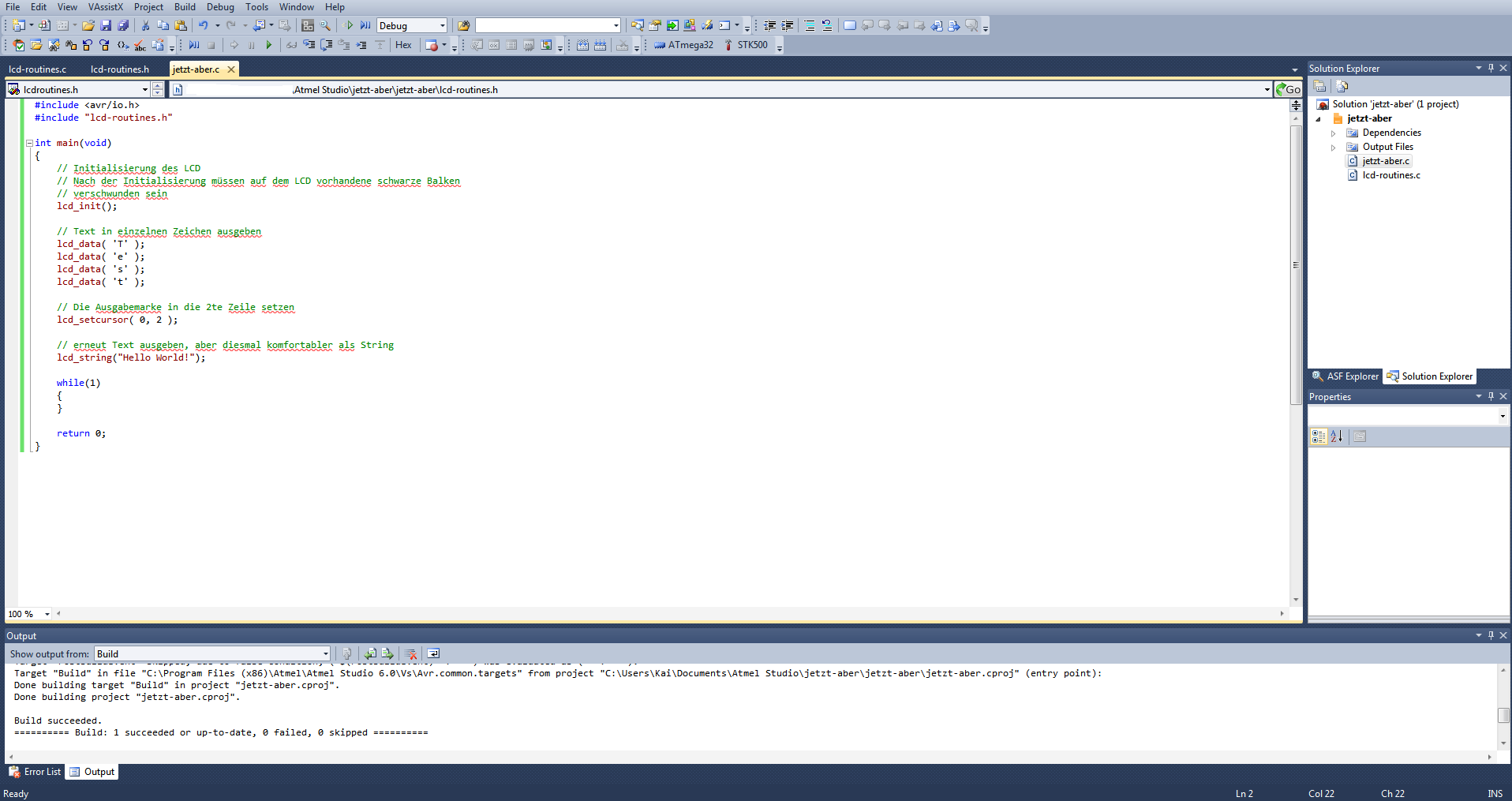

ich habe ein kleines Problem mit der Ansteuerung meines 2 x 16 LCD
Displays, welches ich euch hier nun mal genauer dalegen möchte.
Ich verwende einen Atmega32 16PU in verbindung mit dem Atmel
Evaluations-Board V2.0.1 und einem STK500.
Das LCD-Modul ist das "TC1602A-09" von pollin.
Als Programm nutze ich AtmelStudio 6.
Ich habe das Display nun korrekt angeschlossen (PORTD wie in der
lcd-routines.h schon angegeben) und nutze ein 5V Netzteil für die
externe Stromversorgung des Displays.
Für das Programm verwende ich die LCD Routinen von dieser Seite.
AVR-GCC-Tutorial/LCD-Ansteuerung
Als Beispielprgramm nutze ich auch das von dieser Seite.
Wenn ich nun das Programm übertrage ist dies immer erfolgreich, keine
Fehlermeldungen. Auf dem Display verändert sich nichts. Die obere Reihe
mit den Blöcken verändert sich nicht, was ja bedeutet das die
Initialisierung des Display schon fehlgeschlagen ist.
Jetzt stellt sich mir die Frage wo der Fehler sein könnte, leider komme
ich da auf keinen grünen Zweig. Vielleicht kennt ja einer von euch das
Problem.
Anbei noch ein Screenshot von AtmelStudio.

von Dietrich L. (dietrichl)
Hast Du bei "#define F_CPU" die richtige Taktfrequenz des µC angegeben?
Gruß Dietrich

von Ingo (Gast)
Es scheint als sei der LCD Controller nich HD44780 kompatibel oder?

von Johannes B. (aprendiz)
dei Veränderung des Wertes hat nichts ergeben.
Und die Änschlusse sind auch richtig( hab ich jetzt zum 3. mal gecheckt)
Dietrich L. schrieb:
> Hast Du auch ein Poti als Kontrastregler angeschlossen und mal daran
> gedreht?
> Gruß Dietrich
Ja habe ich.
Und ich habe es auch geschafft, dank eurer Hilfe und ein wenig
rumprobieren ;). Die Jumper JP1 -JP8 habe ich entfernt. Dannach ging es
zwar noch nicht aber durch eine erhöhung des ISP Clockspeed hat es dann
funktioniert.
Vielen Dank also.
Einziges Problem ist jetzt noch das in der 2. Zeile das 7 Zeichen immer
eine x belibige Zahl ist. Nach jeder Übertragung ändert sich diese.
Eine Fehlfunktion des Displays?
