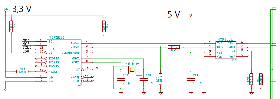

Hallo, ich habe seit kurzem ein Problem mit dem senden/empfangen von CAN Nachrichten mittels RaspebrryPi und MCP2515. Es lief wochenlang reibungslos, seit kurzem tritt folgender Fehler (nicht immer aber oft) auf: RPi bootet Oszi: CS PIN-Pegel --_-------- sudo ip link set up can0 type can bitrate 500000 Oszi: CS PIN-Pegel --_-_-_---- 1. cansend: xyz Oszi: CS PIN-Pegel --_-_-_---- 2. cansend: xyz Oszi: CS PIN-Pegel -------- d.h.: nach dem die erste Nachricht an den MCP raus ging (aber nicht auf dem CAN Bus gelangt!) und ich ein weiteres mal eine Nachricht senden möchte, bleibt CS komplett auf High. Es kommt mir so vor, als würde der MCP2515 nach der ersten Nachricht an meinen Pi etwas senden, sodass dieser die Arbeit einstellt und den MCP nicht mehr anspricht. Sind solche "Befehle" vom MCP2515 möglich? Was kann ihn dazu bewegen dies zu tun? mfg
Der MCP2515 sendet nichts an den PI, zumindest nicht von sich aus. Was meinst du mit erster Nachricht? Ein Byte über SPI oder eine CAN-Nachricht? Wenn die CAN-Nachricht nicht abgesetzt werden kann, blockiert der MCP2515 den Buffer soweit ich weiß. Vielleicht passiert ja das bei dir. Wobei dann der PI trotzdem am CS wackeln müsste. Hm...
Mit Nachricht meine ich ein Byte über SPI. Auf den CanBus gelangt nie ein Frame. Der Pi scheint beim ersten Sendeversuch den MCP anzusprechen, da CS wackelt, und bei allen weiteren Versuchen wackelt nix mehr an CS.

Schaltung welche nicht funktioniert:

weiß nicht ob es bewusst geworden ist: Pi_System_1 an Can-Hardware_1 : o.g. Probleme Pi_System_1 an Can-Hardware_2 : keine Probleme => der MCP2515 von Can-Hardware_1 scheint also das Problem zu sein und ich will herausfinden woran es liegt.

> In der Schaltung finde ich 3k3 Ohm für MCP2551 RS merkwürdig bei 500k. > Sollte RS nicht mit GND verbunden werden ? 500k ? Über RS wird die Flankensteilheit der Frames eingestellt. 3,3k sind i.O. > Dann musst Du das Modul einmal entladen und wieder laden. > Bitrate nicht vergessen. Wie genau mach ich das?
Es muss doch an der Hardware liegen, oder? Gleiches System funktioniert an einem anderen MCP reibungslos. Ist es möglich das der MCP irgend ein Problem hat und das an den Pi sendet, sodass er die Arbeit einstellt? Es ist zum verzweifeln...
tugtug schrieb: > Es muss doch an der Hardware liegen, oder? > Gleiches System funktioniert an einem anderen MCP reibungslos. Ja, aber normalerweise kann man anhand der Meldungen vom Linux Rechner auf die Ursache schließen. Bei Dir scheint einiges im Argen zu sein: - sudo Meldung (ist nicht die Ursache Deines Problems) - STOPPED - trotzdem kannst Du CAN Frames empfangen ? - ifconfig can0 up ändert nix - GPIO IRQ zählt nicht hoch > > Ist es möglich das der MCP irgend ein Problem hat und das an den Pi > sendet, sodass er die Arbeit einstellt? > Jein, der MCP2515 ist eher passiv: Er signalisiert über /INT eine Anforderung - der Host sendet ein SPI Sequenz zum Lesen/Schreiben Ich vermute eher ein Problem beim Tranceiver. Bei einem ähnlichen Fall (STOPPED) lag es an einer fehlerhaften Beschaltung des Tranceivers. BTW: Der Spannungsteiler für den Angleich zwischen Controller und Tranceiver ist IMO nicht in Ordnung - die Widerstände sind zu hoch (1k/1k8 wäre besser). BTW: Die Schaltung kommt mir seltsam vertraut vor ...
tugtug schrieb: >> In der Schaltung finde ich 3k3 Ohm für MCP2551 RS merkwürdig bei 500k. >> Sollte RS nicht mit GND verbunden werden ? > > 500k ? 500kbit > Über RS wird die Flankensteilheit der Frames eingestellt. > 3,3k sind i.O. > >> Dann musst Du das Modul einmal entladen und wieder laden. >> Bitrate nicht vergessen. > > Wie genau mach ich das? ifconfig can0 down rmmod mcp251x modprobe mcp251x ip link set ... ifconfig can0 up

...okay dann teste ich mal eine andere Widerstandsbeschatung. Mich wundert es nur, dass es Wochenlang super lief. Dann trat der Fehler nach und nach auf, und letztendlich funktioniert es gar nicht mehr. > Bei Dir scheint einiges im Argen zu sein: > - sudo Meldung (ist nicht die Ursache Deines Problems) > - STOPPED - trotzdem kannst Du CAN Frames empfangen ? > - ifconfig can0 up ändert nix > - GPIO IRQ zählt nicht hoch Woran kann das alles liegen?

Spannungsteiler 1.8 und 1k, sowie RS des Tranceivers direkt auf Masse
haben nichts geändert.
