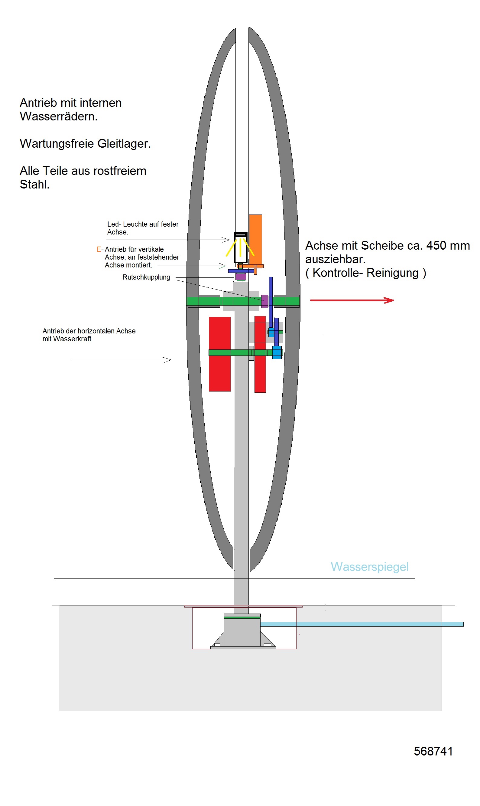

Das Problem ist: Ich habe in einem Kunstwettbewerb eine kinetische Plastik ( angetrieben durch Wasserkraft, Beckengröße 5 x 5 Meter, 10 cm tief) vorgeschlagen. Jetzt kommt die entscheidende Frage: Was ist im Winter? Wasser raus und 3 Monate Ruhe? Oder durchlaufen lassen und heizen? Wenn bezahlbar, wäre das durchaus noch eine Lösung. Aber: Ich kann den Energieverbrauch nicht mal grob schätzen. Grüße Bernd

Die Alternative: Das Wasser kommt im Winter raus und ein Motörchen bewegt das Kunstwerk. Da habe ich heute schon einige Firmen genervt, aber noch nicht das richtige gefunden. Bürstenlos mit 24 V, Planetengetriebe mit 0,3 U/ Min. Ca. 8-10 Nm. Dauerbetrieb. Aber bitte in IP 67 oder höher. Hat hier jemand eine Quelle? Grüße Bernd

Die Sache mit der Heizung ist gestorben. Aktuelle Lösung: Das Becken wird im Winter entleert. Damit sich trotzdem was dreht, muss ein Motor ran. Das gestaltet sich eher schwierig. Schutzkleinspannung, Drehzahl 0,3 U/ min , und Ip 67- 68. Da such ich noch. Gäbe es eigentlich Geräuschunterschiede zwischen einem BLDC und einem Schrittmotor?

Hier mal ein Bild, wie das später aussehen könnte. Noch ist das ja kein Auftrag. Ich muss nur über das Wochenende noch Bedenken ausräumen. ( Warum läuft das nicht im Winter ?, Warum ist das Wasserbecken nicht gefliest? warum schenken sie uns das Teil nicht? usw. ) Grüße Bernd

Bernd Funk schrieb: > Hydraulik hatte ich kurz angedacht, ist aber zu teuer. > Pneumatik wird zu laut. Das wegen der Lautstärke habe ich mir fast gedacht. Könnte man nicht eine Rückleitung einplanen, sodass die Antriebs-Wasserräder (wie immer das auch konkret geplant ist) als geschlossener Kreislauf betreibbar sind? (Der" Standardantrieb" ist ja schon ein Hydraulikantrieb.) Die Rückleitung kann man im Sommer unbenutzt lassen, sodass das ganze als Springbrunnen funktionert. Im Winter wird dann statt dem offenen Auslass die Rückleitung angeschlossen (oder mit Ventil umgeschaltet) und mit Wasser+Frostschutz betrieben (oder geheizt). Dann reduziert sich die Menge des benötigten Frostschutzmittels erheblich und die Umwelt und Sicherheitsproblematik (wegen Giftigkeit des Frotschutzes, etc.) ist auch aus der Welt. Weiters ist kaum Mechanik notwendig, welche nicht sowieso schon geplant ist. Oder man lässt die Springbrunnenfunktion und den Antrieb überhaupt über separate Kreisläufe laufen und spart sich das Umschalten.
Bernd Funk schrieb: > Noch ist das ja kein Auftrag. Ich muss nur über das Wochenende > noch Bedenken ausräumen. OK, Bernd. Vielleicht gibt es Mitbewerber, wissen wir ja nicht. Mach doch morgen einfach Sonntag, und geh entspannt mal mit der Familie schön raus essen. Der Wochenbeginn ist schon keine 36 Stunden mehr entfernt.
Wilhelm F. schrieb: > Bernd Funk schrieb: > >> Noch ist das ja kein Auftrag. Ich muss nur über das Wochenende >> noch Bedenken ausräumen. > > OK, Bernd. Vielleicht gibt es Mitbewerber, wissen wir ja nicht. > > Mach doch morgen einfach Sonntag, und geh entspannt mal mit der Familie > schön raus essen. Der Wochenbeginn ist schon keine 36 Stunden mehr > entfernt. Würde ich gern machen. Es wäre auch optimale Zeit ein paar Pilze zu suchen. Jetzt kam noch die Mail vom Gartenbauer, dass er bis Montag die Preise für die Metallarbeiten braucht. ( Multimillionär in der Getränkebranche , also durchaus interessant ) Sonntag ist mal wieder gestorben. Ich finde jegliches Geschwätz über die Vorteile der Selbstständigen nur noch ätzend. Grüße Bernd
Bernd Funk schrieb: > Wilhelm F. schrieb: >> Bernd Funk schrieb: >> >>> Noch ist das ja kein Auftrag. Ich muss nur über das Wochenende >>> noch Bedenken ausräumen. >> >> OK, Bernd. Vielleicht gibt es Mitbewerber, wissen wir ja nicht. >> >> Mach doch morgen einfach Sonntag, und geh entspannt mal mit der Familie >> schön raus essen. Der Wochenbeginn ist schon keine 36 Stunden mehr >> entfernt. > > Würde ich gern machen. Es wäre auch optimale Zeit ein paar Pilze > zu suchen. Wann willst du mal einen Tag leben, und zur Besinnung kommen? Ich las ja von dir auch schon, daß es noch nie Jahresurlaub gab. > Jetzt kam noch die Mail vom Gartenbauer, dass er bis Montag > die Preise für die Metallarbeiten braucht. > ( Multimillionär in der Getränkebranche , also durchaus interessant ) Ja das ist blöde. Würde versuchen, mich da bei Terminen niemals ausgerechnet auf Montag legen zu lassen. Eher Mitte der Woche bis freitags. > Sonntag ist mal wieder gestorben. Nee, der ist morgen. > Ich finde jegliches Geschwätz über die Vorteile der Selbstständigen > nur noch ätzend. Ich verstehe es irgendwie, selbst und ständig. Auf deinem Stein wird später niemals stehen: Bernd, der immer für alle da war, und sich nichts gönnte. Das wäre auch lächerlich.
Wo kommen die angenommenen 150W und 10mm² her? Hab ich vielleicht was übersehen..?? Ich hätte überschlägig auf vielleicht 10-20W Motorleistung getippt. Ich hab weiter oben irgendwas mit 60Nm gelesen, ist das wenigstens ganz ungefähr die richtige Größenordnung? Die Drehzahl ist 0,3 U/min? Ein kleines Internet-Helferlein http://www.magtrol.com/support/motorpower_calc.html spuckt mir aus: 300Nm bei 0,3U/min ergibt ca. 10W. Das wäre Sicherheitsfaktor 5. Andersrum gerechnet zur Kontrolle: Ein mittlerer Schrittmotor (z.B. Pollin 30 Euro) bringt ca. 0,8Nm bei bis zu 800U/min. 800/0,3 = 2667, so ein Getriebe find ich grad nit. Aber z.B. Laipple 2075:1 mit max. 300Nm am Abgang als Berechnungsgrundlage. 0,8Nm * 2075 = 1660Nm mit diesem Motor bei Vollast ist dolle. Selbst bei 1A und 2/3 Verlusten wären 300Nm zum Antrieb bereit. 2 Telefonadern 0,6mm² und 30m hin und zurück ergeben knapp 2 Ohm, reicht für einen solchen Motor aus. Für Motor und Getriebe (und vielleicht auch den Motorcontroller) ein hübsches und wasserdichtes Gehäuse von einem Anlagenbauer konstruieren lassen. Da nun in jedem angesprochenen Bauteil 100% - 500% Reserve stecken, ist das ganze sogar fast weltraumfähig ;)
Helge A. schrieb: > Wo kommen die angenommenen 150W und 10mm² her? Hab ich vielleicht was > übersehen..?? Ich hätte überschlägig auf vielleicht 10-20W Motorleistung > getippt. > > Ich hab weiter oben irgendwas mit 60Nm gelesen, ist das wenigstens ganz > ungefähr die richtige Größenordnung? Die Drehzahl ist 0,3 U/min? > > Ein kleines Internet-Helferlein > http://www.magtrol.com/support/motorpower_calc.html spuckt mir aus: > 300Nm bei 0,3U/min ergibt ca. 10W. Das wäre Sicherheitsfaktor 5. > > Andersrum gerechnet zur Kontrolle: Ein mittlerer Schrittmotor (z.B. > Pollin 30 Euro) bringt ca. 0,8Nm bei bis zu 800U/min. 800/0,3 = 2667, so > ein Getriebe find ich grad nit. Aber z.B. Laipple 2075:1 mit max. 300Nm > am Abgang als Berechnungsgrundlage. > > 0,8Nm * 2075 = 1660Nm mit diesem Motor bei Vollast ist dolle. Selbst bei > 1A und 2/3 Verlusten wären 300Nm zum Antrieb bereit. 2 Telefonadern > 0,6mm² und 30m hin und zurück ergeben knapp 2 Ohm, reicht für einen > solchen Motor aus. > > Für Motor und Getriebe (und vielleicht auch den Motorcontroller) ein > hübsches und wasserdichtes Gehäuse von einem Anlagenbauer konstruieren > lassen. > > Da nun in jedem angesprochenen Bauteil 100% - 500% Reserve stecken, ist > das ganze sogar fast weltraumfähig ;) Du hast recht, ich habe meine eigene Untersetzung unterschlagen. An der Hauptwelle brauche ich ca. 100 Nm. Die Untersetzung hat 8:1 oder sogar 10:1. Diese Untersetzung muss ich einbauen, um den Motor anzubringen, siehe meine Skizze ) Der Motor muss max. 12 Nm liefern. ( Am Montag krieg ich noch Werte des " Slip- stick- Effektes " ) Grüße Bernd
