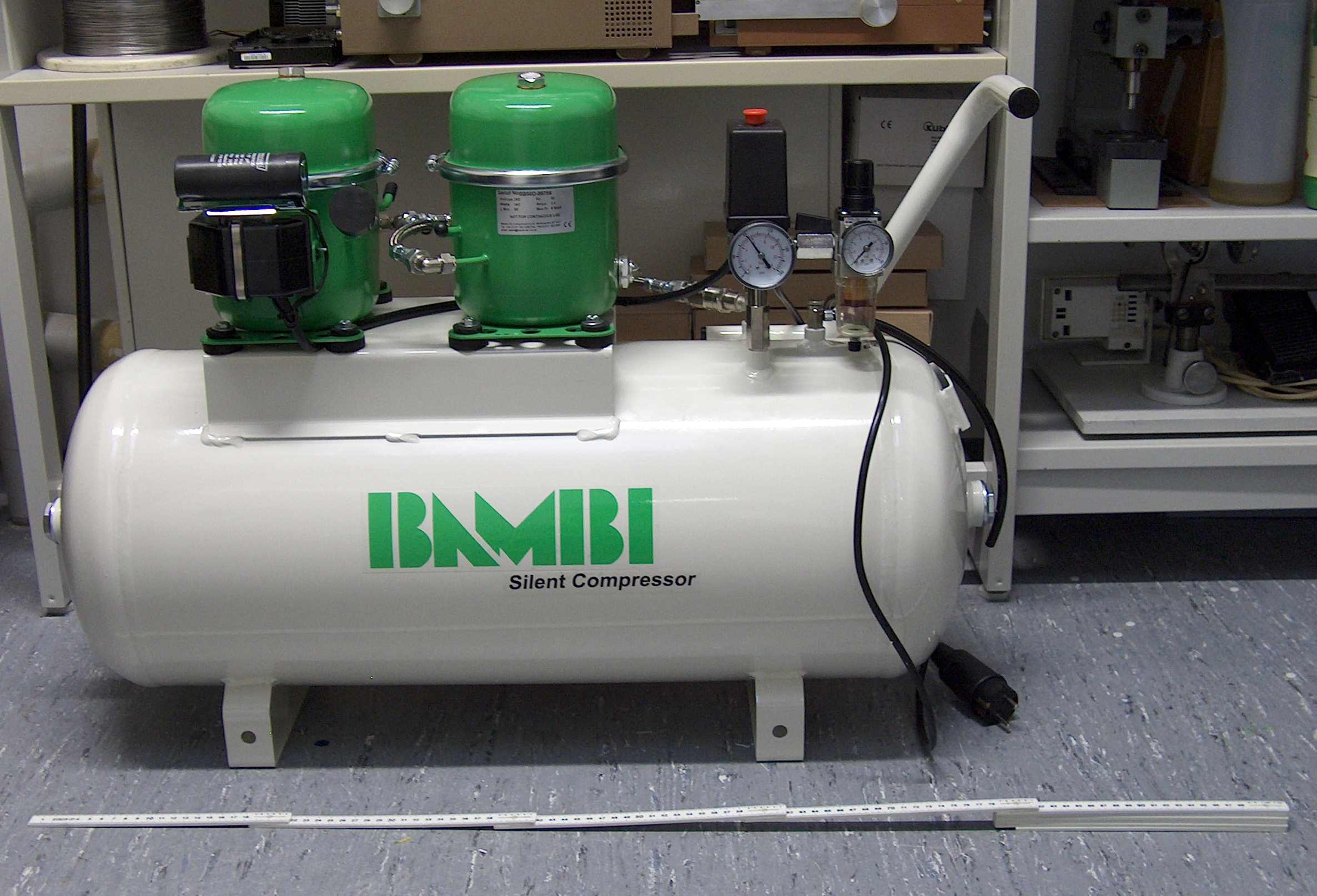

von Bürovorsteher (Gast)
> - Im Vollstoff-Modus: ca. 100l/min bei 7-8Bar
> - Ölfrei
> - Dauerbetrieb
Ich lach mir einen Ast! Im Wohnzimmer!
Was du im Bilde siehst, ist nicht ölfrei und schafft bei 8 bar 62 l/min.
Und das auch nicht im Dauerbetrieb. Schallleistung: 42 dB(A). Masse 46
kg.
Ölfrei ist gute 20 dB lauter.
Der Zollstock aka Holzgliedermaßstab ist auf eine Länge von 1 m
ausgeklappt.
> Herzlichen Glückwunsch, du bist der dritte, der meine klare Aussage,
> dass sich die Angaben nicht auf die Silent-Betriebsart beziehen,
> erfolgreich ignoriert hat :-P
Ich wollte dir nur verdeutlichen, welche Größe solch ein Gerät besitzt.
> aber 40dB müssen es auch nicht sein..
40 db sind etwa soviel wie bei einem Gewerbekühlschrank, der kurz vor
den Exitus ist. Bei 60 - 70 dB holen die Nachbarn die Polizei.
