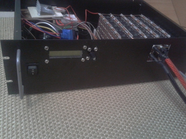

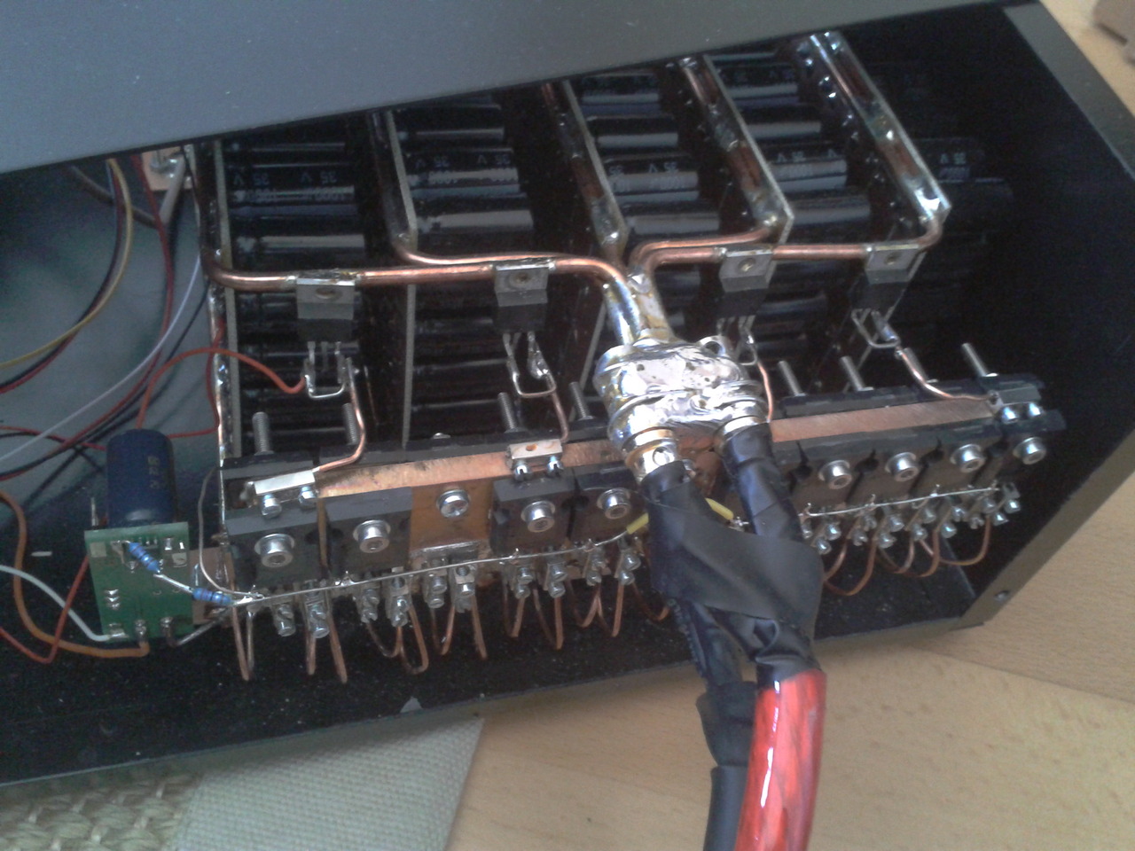

Hallo zusammen Ich hab mir ein Kondensator Punktschweißgerät gebaut. Mein Laderegler gefällt mir noch nicht so ganz. Die ersten 2 Versionen sind mit lautem Knall explodiert und die aktuelle Version ist etwas lahm. Die ersten 2 Versionen waren mit Transistoren oder Fets, die den Strom begrenzen. So ne Art Darlingtonschaltung mit nem Hochlastwiderstand (2x11W 0,3 Ohm) Das hat immer ne Weile funktioniert und dann bei starker Belastung ists gestorben. Wenn man die zu verheizende Leistung ausrechnet ist das auch kein Wunder ( ca. 180W kurzzeitig) Die aktuelle Version besteht aus 3 LM317 als Konstantstromquelle parallel geschaltet mit je 1,5A. Der LM317 reguliert ja auch die Verlustleistung, sodass er anfangs mit ca 200mA läd und erst gegen Ende die 1,5A macht. So dauert das Laden 5s. Das ist mir zu lang. Mit den vorigen Schaltungen wars in 1s voll. Die Spannungsreglung übernehm ich mit nem AVR über Spannungsmessung und Mosfet. Logischerweise wird nicht geladen wenn entladen wird. Ich könnte jetzt natürlich 20 LM317 nehmen mit je ca 350mA aber schön ist das nicht. Habt ihr Vorschläge oder Schaltungen. Im Grunde möchte ich nur den Strom auf 7A begrenzen, den Rest macht der AVR. Vielleicht nen Buck Regler. Muss nicht sonderlich effizient sein, nur robust. Hab nen CPU Kühler drin, mit dem man auch auf Dauer 50W verheizen könnte.

Falk Brunner schrieb: > Die verheizen dann halt ordentlich Leistung. > Da braucht man halt einen Kühlkörper. Ja aber man benötigt auch mehrere Mosfets, damit man die Wärme auch wegbekommt. So ein TO-220 kann halt keine 180W abführen egal wie groß der Kühler ist. > Im Datenblatt des LM317 Seite 7 Figure 10 steht, dass er bei 35V Differenzspannung max 500mA liefert. > >>So dauert das Laden 5s. Das ist mir zu lang. Mit den vorigen Schaltungen >>wars in 1s voll. > > Und in 10s durchgebrannt ;-) Ne hat etwas länger gedauert. Ging Tagelang gut aber wenn man kurz hintereinander bei voller Spannung punktet stirbts nach ca 10 Punkten. >>Die Spannungsreglung übernehm ich mit nem AVR über Spannungsmessung und >>Mosfet. > > Wenn das mal gut geht. Geht wunderbar. Ich will die Spannung ja nicht aufs mV einregeln. 0,5V reicht mir und Überschwinger sind mir auch egal. Und so langsam ist der ADC des Atmega328p bei 16MHz auch nicht. Könnt ihr Schaltregler empfehlen, die die 35V abkönnen bei 7A Gruß Chris

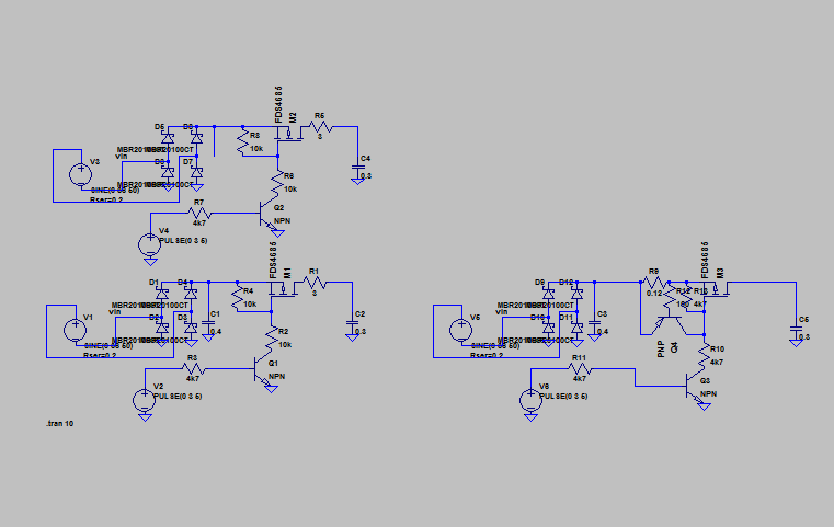

@ Lothar S. (loeti) >4x10mF = 40mF! 0,3F = 300mF! sicher, aber. >> Doch. >Sorry, Schmarrn. Nö, korrekt. >Das bringt nur was wenn C(Sieb)>>C(Last)! Nö. Siehe Anhang.

1) Ri= 0,34Ohm nicht 0,1Ohm
2) Die Flußspannung der Dioden ist vernachlässigt?
3) und am wichtigsten: Die Verlustleistung des Trafos steigt in
verbotene Größe.
Grüße Löti
Gegenvorschlag, dieser Schweißtrafo: http://www1.westfalia.de/shops/werkzeug/schweissen/elektro_schweissgeraete/elektro_schweissgeraete/728450-schweissgeraet_awelco_club_80_mma.htm?refKey=3D8T_h_g7 oder noch besser dieser Einstelbare: http://www1.westfalia.de/shops/werkzeug/schweissen/elektro_schweissgeraete/elektro_schweissgeraete/728451-schweissgeraet_awelco_hobby_150_mma.htm?refKey=3D8T_h_g7 und einen geschalteten 150A Gleichrichter. Dann kannst Du Dir die Krücke mit den Vorwiderstand sparen. Das is nix Gescheites und wird's nie werden. Grüße Löti

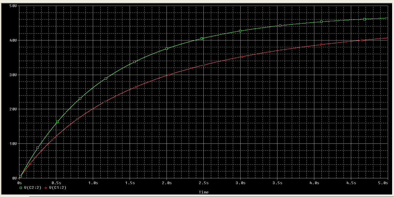

Hab jetzt auch mal simuliert Fazit: ohne Eingangskondensator am schlechtesten mit besser am besten meine alte Schaltung. Werde die wohl doch noch mit mehr Mosfets ausrüsten und dann wird die schon halten. Übrigens habe ich ne Zeitdelay drin, damit der Eingangskondensator schon geladen ist. Ein Schweißtrafo ist vielleicht etwas mit Kanonen auf Spatzen geschossen. Den L4970 schau ich mal an sieht interessant aus.

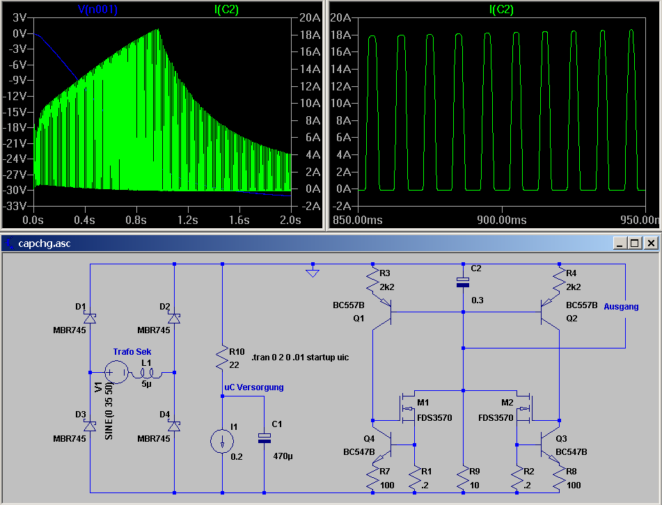

> Hab jetzt auch mal simuliert...
Die Simu taugt hier nix da der Trafo sich nicht verhält wie ein
idealer Generator mit Reihenwiderstand.
Das kannst Du, mangels Trafomodell, gar nicht wirklich simulieren.
Grüße Löti
Weil's mich interessiert hat, kleine Spielerei aus dem Klickibuntiprogramm.. ;) Während des Schnelladens ist ja vorteilhaft, etwa die Leistung des Trafos auszunutzen. Also als Simpel-Lösung eine gesteuerte Stromsenke im Simu zusammengeschustert (hier 2 wegen Leistung). Sollte ungefähr hinkommen. Ist das Farad leer, wird nur über den Widerstand geladen. Kurz darauf stellen sich ca. 7A peak ein, über die gesamte Welle wird geladen. Bei bereits hoher Spannung am C stellen sich bis zu ca. 18A peak ein bei sehr geringer Stromflußzeit, das ist ähnlich einem gewöhnlichen Elko hinter normalem Brückengleichrichter. Mosfet irgendwas passendes für Verlustleistung und Spannung. Gleichrichter bzw. Dioden genauso.
