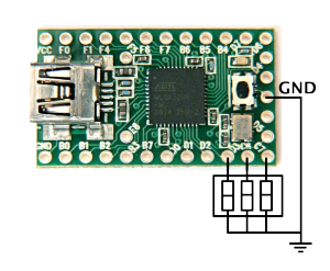

Gast #3364860
Ja da liegt mein problem, mit Tastern habe ich bis jetzt noch keine
erfahrung machen können.nur bei einem versuch
mit der schaltung wie auf den bildern.
aber auch hier stieß ich auf das programmier problem
wie gesagt anfänger :-(
so laut reichelt hat der codierschalter ja nur 3 pole
was schließ ich nu an ground an und was an die anderen pins?

#3364878
Welcher?
der KDR10?
Das kann nicht sein. Der kann nicht 3 Pole haben.
Für 10 stellungen brauchst du schon mal mindestens 4 Ausgangsleitungen.
Dazu noch ein gemeinsamer Anschluss. Macht mindestens 5 Pins. 5 Pins als
ungerade Zahl ist aber ungewöhnlich (ungerade Zahl). Ergo sind es 6. Und
genau das ist dann auch die Pinzahl die ich im Datenblatt für den KDR-16
vorfinde. Für den KDR-10 finde ich kein Datenblatt. Aber das wird dort
auch nicht anders sein.
Das sind einfach nur 4 Taster - die du über die gemeinsamen Anschluss an
Masse schalten lässt.
    zu den µC-Eingängen (mit Pullup versehen)
  ####O##O##O##O###
  #  \  \  \  \   # KDR-10
  #############O###
            ---+---- GND

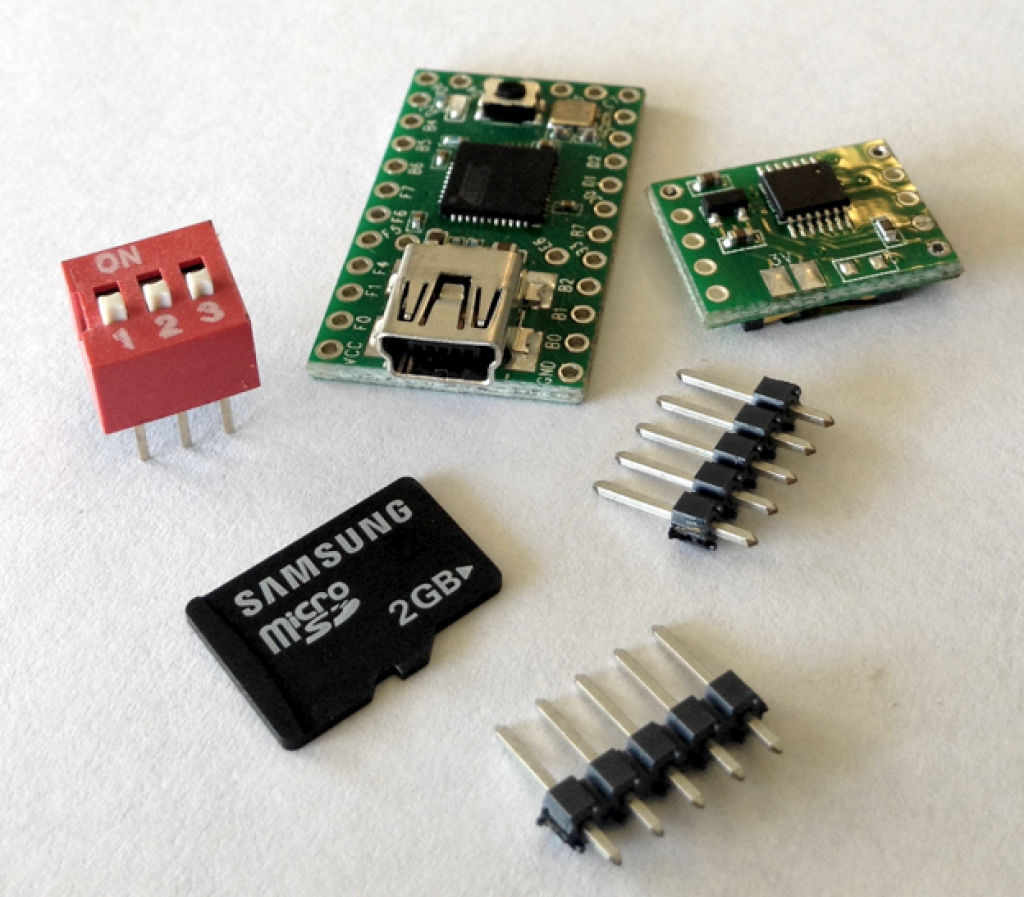

Gast #3364926
gut und jezt kam der AHA moment :-D
ich habe mich verwirren lassen durch diese angaben
    Allgemeines
        Typ DIP-Codier-Drehschalter
        AufbauSchraubendreherbetätigung
        Polzahl 3
        Farbe schwarz / Schieber: rot
        Material Kunststoff, Kupferkontakte
        Temperatur, max. -40 … +85 °C
Daher der gedanke auf 3 pole
aber dank deiner erläuterung hab ich jetzt zumindest den anschluss und
die funktionsweise verstanden.
