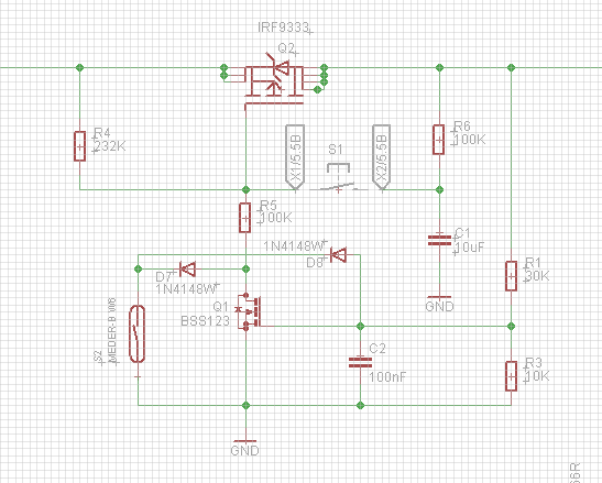

von Karl H. (kbuchegg)
MetraWatt schrieb:
> wie meinst du das mit wenn die Zeitdauer der Aufladung gemessen wird
> über einen Kondensator ?
Ja. Ist eine Möglichkeit.
Ein RC-Glied (danach googeln) hat 2 zeitbestimmende Komponenten: die
Größe des Kondensators, die Größe des Widerstands. Das kann man jetzt
auch umdrehen: Kennt man den Kondensator, dann kann man die Zeitdauer
des Ladevorgangs ausmessen und daraus die Größe des Widerstands
ausrechnen.
Aber ehrlich: Beschäftige dich erst mal mit einem Spannungsteiler, dem
ADC des µC und dessen Auswertung per Programm. Damit hast du fürs erste
ausreichend zu tun und wenn du das dann beherrscht, kannst du ja immer
noch den 2.ten Weg ausprobieren, der über zeitliche Messungen am RC
Glied führt.
MetraWatt schrieb:
> ich muss eigentlich nur erkennen können ob der Widerstand gegen null /
> niederohmig oder hochohmig ob das jetzt 2k oder 3k sind ist mir egal.
Ob 2k schon als hochohmig qualifiziert sei jetzt mal dahin gestellt.
Aber um die Festlegung einer Grenze wirst du nicht rumkommen. Wenn deine
Auswertung eines von 2 Ergebnissen bringen soll, musst du eine Grenze
festlegen, ab der du den 'Widerstand' in eine von diesen 2 Kategorien
einteilst.
Was soll es denn werden? Das ganze klingt für mich jetzt eher nach
Kabeltester als nach Widerstandsmesser. Beschreib doch mal die wirkliche
Aufgabenstellung und nicht das was du denkst, wie es zu lösen ist.

von MetraWatt (Gast)
ich habe folgende Schaltung die soweit für sich funktioniert. Jetzt
möchte ich mit einem mikrocontroller erkennen ob das Gerät was dahinter
hängt mit dem Taster eingeschaltet wurde oder mit dem Reedkontakt.
Daher meine Überlegung den Widerstand an X1 und X2 zumessen um so
entscheiden zu können wurde der Taster kurz betätigt oder nicht.
hat einer vielleicht noch eine Idee wie ich einfach mit einem ATmega88
Mikrocontroller feststellen kann ob die Schaltung durch den Taster oder
durch den Reedkontakt ausgelöst wurde.
Leider haben meine Ideen in der Praxis nicht funktioniert.
