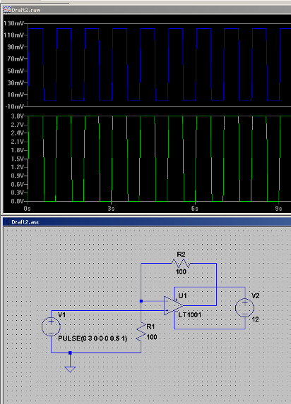

ich versuche mit Hilfe eines OpAmp eine Spannungsverstärker zu bauen.
Ich will aus einem 1.5 V Signal ein 3 V Signal machen. Ich hab diese
Schaltung verwendet:
http://en.wikipedia.org/wiki/Operational_amplifier_applications#Non-inverting_amplifier
Ich sehe zwar mein Signal, aber es ist nicht verstärkt, sondern
gedämpft. Diese Dämpfung ist auch unabhängig von den Widerständen, die
ich einbaue. Ich habe einen OP27 verwendet:
http://docs-europe.electrocomponents.com/webdocs/077f/0900766b8077fec9.pdf
Dabei habe ich den Belegungsplan so verstanden:
- -> '-in'
Ausgang(spitze des Dreiecks) -> 'OUT'
Ich stehe inzwischen völlig auf dem Schlauch. Ich habe verschiedene
OpAmps verwendet und eigentlich ist die Verdrahtung nicht komplex.
Außerdem gilt laut Formel immer Vout > Vin, dennoch sind die deutlich
Spannungen größer, wenn ich meinen Funktionsgenerator direkt an das
Oszilloskop anschließe.
Die Frequenz des Signal ist auch deutlich unterhalb der 8 MHz und als
Widerstände habe ich R1 = R2 verwendet. Damit sollte das
Verstärkungsbandbreitenprodukt auch kein Problem darstellen.
Vielen Dank im Voraus
Matthias

So, und nun die naechste Frage: mit welcher Betriebsspannung versorgst
du den OP?

Der beliebteste Fehler ist, keine symmetrische Betriebsspannung für die
Operationsverstärker zu verwenden.

So lange du deinem OpAmp keine Versorgungsspannung gönnst,
wird das auch nichts mit der Verstärkung.
Und der steinalte OP27 braucht MINDESTENS +4V und -4V,
besser +12V und -12V.

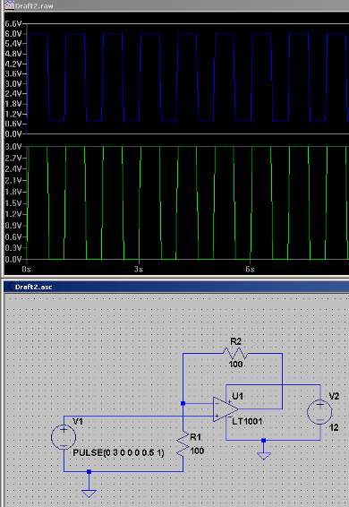

Ich habe das Ganze mal simuliert. Es scheint, als hätte ich vergessen,
die Stromversorgung an den GND anzuschließen. Ich kann es zwar heute
nicht testen, aber wenn ich das richtig mache, kommt zumindest in der
Simulation das richtige heraus.
Vielen Dank
Matthias
Kaum macht man's richtig, schon geht's ?
Aber nur mit Glück, weil du zufällig einen single supply
Operationsverstärker erwischt hast.
Du musst noch lernen, was commom mode input voltage range ist,
und was potentialfrei oder eben galvanisch verbunden.
