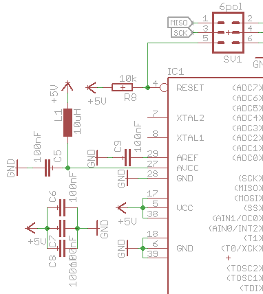

ein ATMEGA16 nutzt zum Ablegen eines Parameters das interne EEPROM. Das
funktioniert auch soweit, d.h., der Parameter wird, falls er sich beim
normalen Betrieb verändert, ins EEPROM geschrieben. Ich habe immer
wieder den EEPROM-Inhalt ausgelesen und das überprüft.
Wenn man den Prozessor per Reset neu startet, wird der zuletzt
gespeicherte Wert aus dem EEPROM geholt - passt also auch. Wenn ich
jetzt die Versorgungsspannung aus- und wieder einschalte, funktioniert
das Procedere nicht mehr. Den abgespeicherten Wert gibt es nicht mehr.
Ich benutze die Fuse EESAVE, um den EEPROM-Inhalt beim Neubeschreiben
des Flash zu behalten. Dann habe ich rein zum Testen mal eine
Zeitschleife in die main-function gebaut, bevor der EEPROM-Inhalt nach
einem Neustart gelesen wird. Das hat aber auch nichts geholfen. Für
meine EEPROM-Geschichte benutze ich die im AVR-GCC-Tutorial
vorgestellten Routinen.
Was habe ich übersehen, weil sich der ATMEGA16 bei mir so verhält? Ich
habe jetzt nicht den gesamten Programmcode gepostet, sondern nur die
Teile, die für die EEPROM-Sachen zuständig sind. Vielleich mache ich ja
einen grundsätzlichen Fehler:

Ok, habe ich so ausprobiert. Das funktioniert ohne Probleme, allerdings
mit gleichem Ergebnis. Bei einem Reset, ohne dem Controller die
Stromversorgung zu nehmen, wird der gespeicherte Wert wieder geladen.
Wenn ich den Strom aus- und wieder einschalte, ist der Wert weg.
Elektrisch ist der ATMEGA16 wie im Bild angeschlossen. Die Kondensatoren
C6 - C8 sind direkt bei den uP-Pins 5, 17 und 38 platziert. Das sollte
doch so in Ordnung sein.

von m.n. (Gast)
Du mußt den Brown Out Detector verwenden, damit ein sauberer Reset bei
fehlerhafter Eingangsspannung ausgelöst wird.
Die älteren ATmega hatten immer wieder Probleme mit dem EEPROM; ein
neuer Typ dürfte besser funktionieren.

von c-hater (Gast)
Typischer Brown-Out-Effekt. Deine Versorgungsspannung fällt zu langsam.
Das gibt dem µC ein Zeitfenster, in dem er noch irgendwas macht weil die
Spannung dafür noch hoch genug ist, dies aber nicht mehr richtig macht,
weil die Spannung für eine korrekte Arbeit bereits zu gering ist.
Sprich: er stürzt undefiniert ab und dabei wird in deinem Fall mehr oder
weniger zufällig der EEPROM-Inhalt in Mitleidenschaft gezogen. Es können
dabei auch völlig andere Sachen passieren, bis hin zur teilweisen oder
gar vollständigen Löschung des Programms im Flash.
Dagegen helfen Softwareänderungen höchstens zufällig. Nur zwei Maßnahmen
lösen das Problem wirklich:
1) (Bezogen auf den Zweck) sinnvolles Design der Versorgung.
2) µC bei ungenügender Spannung in den Reset-Zustand zwingen durch:
2.a) Internen Brownout-Detektor
2.b) Externen Reset-IC
Es spricht übrigens auch absolut nix dagegen, 1) und 2) in Kombination
anzuwenden...
von Peter S. (petersp)
Hallo m.n. und c-hater,
Ihr habt Recht, mit aktivierten Brown Out Detektor funktioniert es
einwandfrei!
Versorgt habe ich die Schaltung über einen 7805 mit entsprechenden Elkos
am Ein- und Ausgang. Wenn ich die Versorgung wegnehme, gehen die
geregelten 5V nicht aprupt, sondern relativ langsam in die Knie. Ist ja
nachvollziehbar, dass der uP unkontrolliert abstürzt.
Daran hatte ich nicht gedacht, vielen Dank für Eure Hinweise und Hilfe.
