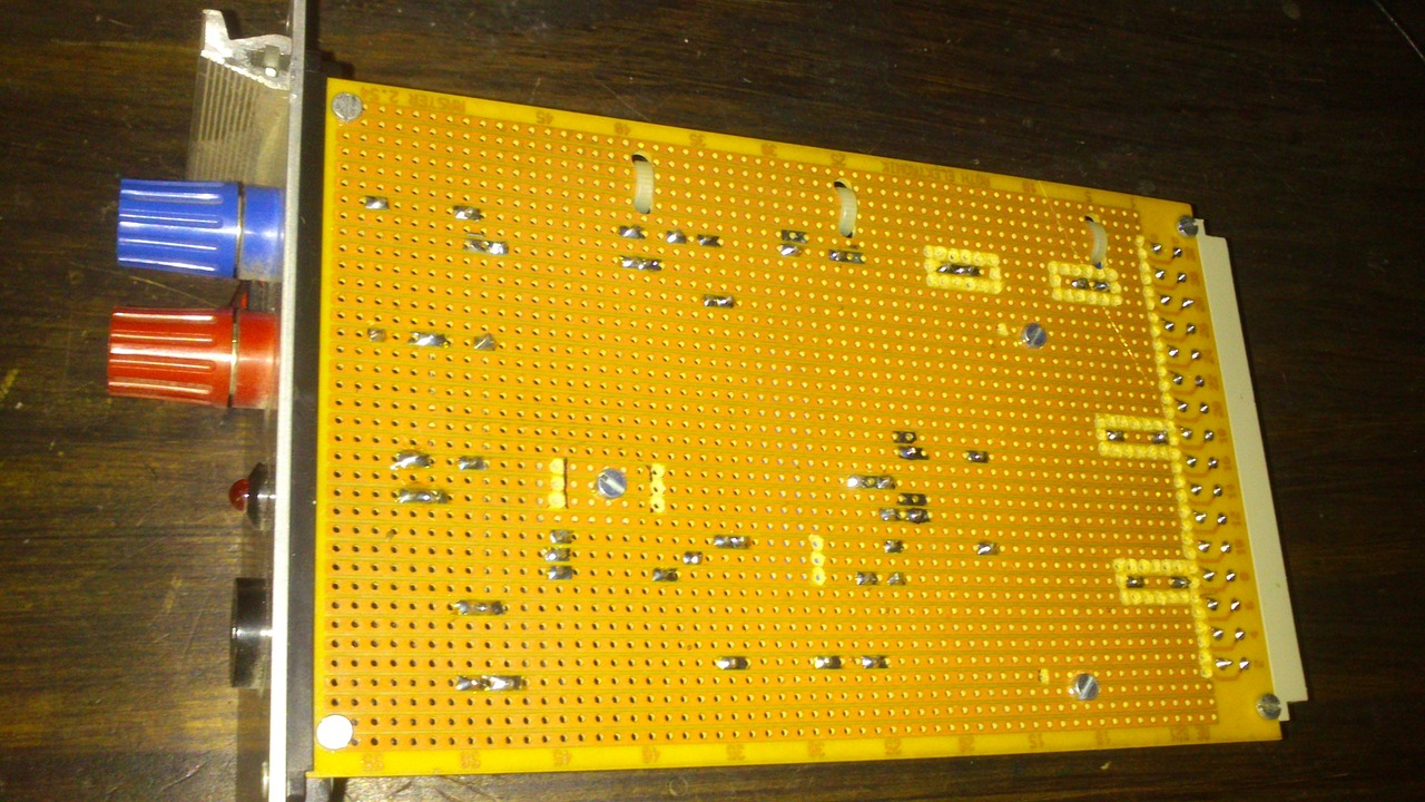

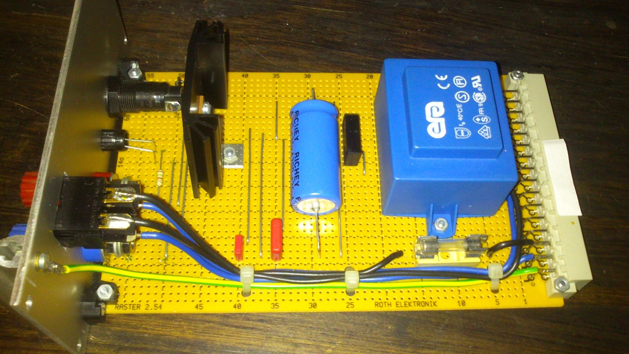

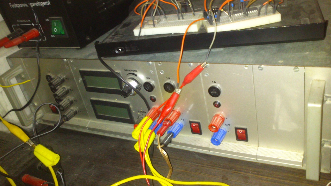

von Ro B. (ro-ro)
Das erinnert mich stark an mein geschätztes, vor Ewigkeiten in der
Schule (!) gebautes Netzteil. Es besitzt neben einem Einschub mit
Abgriffen für Wechselspanung und einem Einschub für 0-30 Gleichspannung
auch je einen Einschub für 5 und 12 Volt. Davon könnte man natürlich
mehrere unterbringen. Unterlagen hab ich wahrscheinlich nicht mehr, aber
der Aufbau ist einfach und lässt sich vielleicht sogar auf 1HE
eindampfen. Bei Interesse..

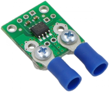

von Frank (Gast)
Einen Stromsenmsor-CHip habe ich inzwischen auch gefunden ... irgendwie
scheint es Alles zu geben, was man braucht.
Also meine Idee wäre es, ein längliches Modul zu entwickeln, z.B. 3 x 12
cm. Hinten eine Art "Backplane" mit Datenanschluss und 30V Input, vorne
die Rohrbuchse für 5..12V bei max. 2A.
Diese Module dann zusammen mit dem Master-Netzteil und dem
Steuercomputer schön angereiht in ein schlankes Gehäuse ... das könnte
theoretisch etwas werden.
