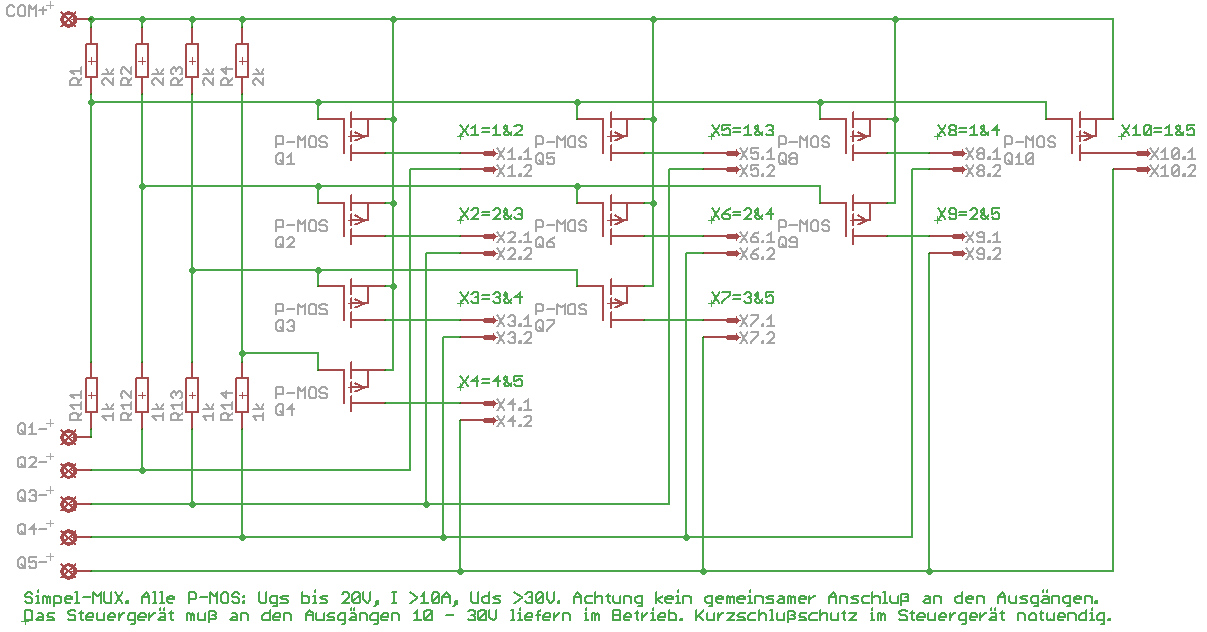

Hi, so wird es auch nicht funktionieren. Im Anhang mein Vorschlag, der FET muss dem max. Strom deines Steuergerätes als Dauerstrom aushalten. Grüße Krangel

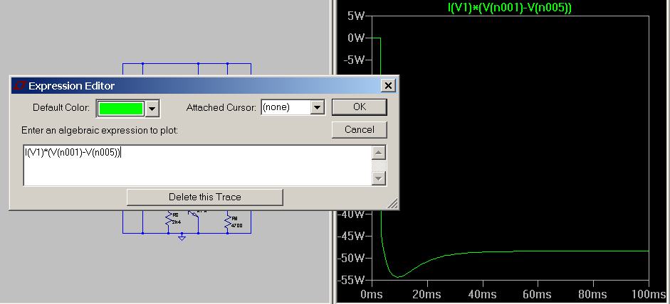

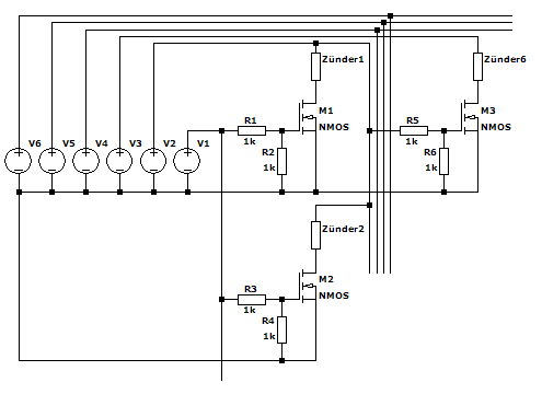

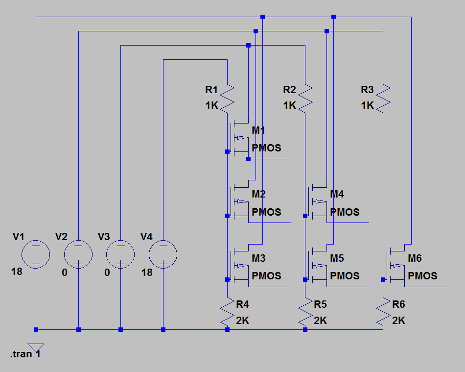

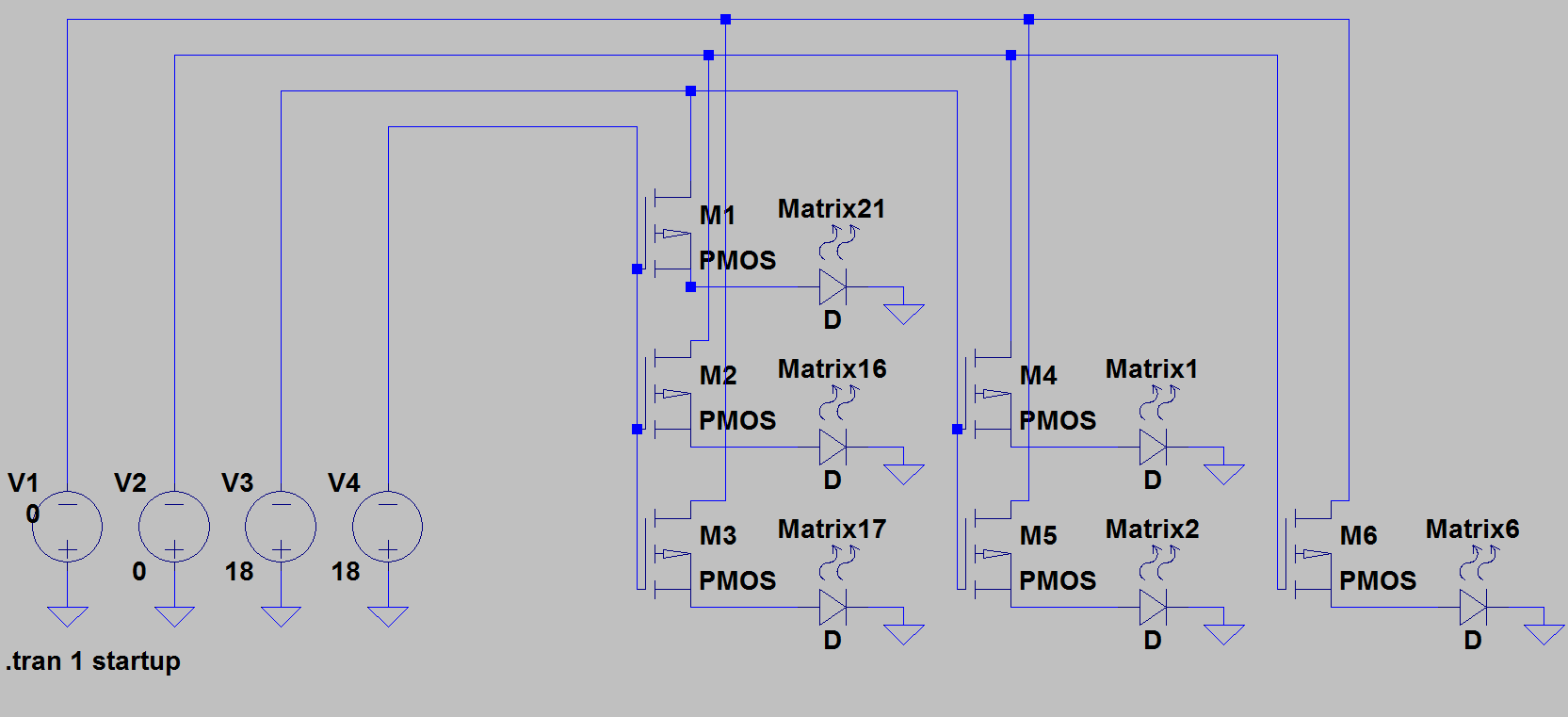

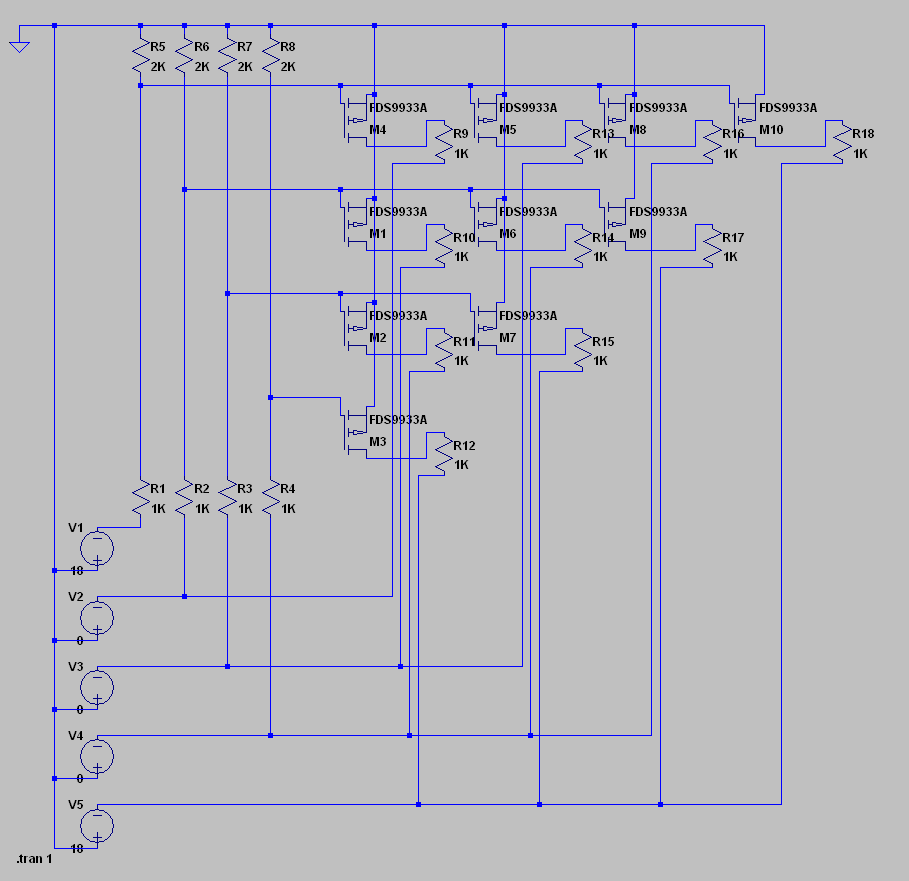

Hi nochmal, ich habe die Schaltung mal abgeändert und nochmal mit LTSpice getestet. Komischerweise werden mehrere Gates aktiviert. Ich verstehe nicht genau warum. Im Beispiel (Bild) liegen -18V an V1 und V4. Trotzdem eigentlich nur M3 schalten sollte, sind auch M5 und M6 aktiv :(. Habe ich in meiner Zeichnung ggf. noch etwas falsch? Danke! LG pingu
Bearbeitet durch User
Jepp. So läuft alles über die Diode, die in den Mosfets drin ist ;) Die Schaltung beruht darauf, daß die Mosfets alle Plus schalten und Minus von einer anderen Zündleitung kommt. Daher auch der Hinweis im Plan, daß an den (eingezeichneten) Ausgangsklemmen keine gemeinsame Rückführungsleitung mehr ist. Jedes eingezeichnete Klemmenpaar bedient einen Zünder. Zum Beispiel wird Zünder 1 an X1.1 und X1.2 angeschlossen.
Hallo Helge, ich habe die Schaltung 1:1 in LTSpice übernommen und getestet. Kannst du mir bestätigen, ob ich das folgende richtig verstanden habe?: Beispiel mit -18V an V1 und V3: - es liegen -18V an M1 und M5 an - es wird aber nur M5 gezündet, da nur dort der MosFET PLUS schaltet Weiteres Beispiel mit -18V an V1 und V5: - es liegen -18V an M3, M7, M9 und M10 an - es wird aber nur M10 gezündet, da nur dort der MosFET PLUS schaltet Ist das so richtig? Demnach kann ich die -18V nicht als "Messgrundlage" nehmen, ob die Schaltung funktioniert, da Plus geschaltet wird. Die -18V sagen hier quasi nix über den Zustand des Gates aus. Hoffentlich bin ich jetzt nicht total verwirrt ;)! Schon kompliziert wenn man eine positive Masse hat... Danke! LG pingu
Jepp so paßt das. Da die Zünder immer irgendwie floaten, muß das Ausgangssignal im Scope-Feld mittels einer Formel angezeigt werden. Rechtsklick auf eine einen angezeigten Wert öffnet das expression Fenster. (Bild aus einer anderen Schaltung zur Erklärung) Damit LTSpice was brauchbares anzeigt, zeichne Widerstände ein für die Zünder. Vielleicht hast du das gesucht..
Jetzt habe ich noch einen Punkt herausgefunden, der mich ULTRA irritiert hat! Ich dachte immer bei p-MosFETs gibts Unterschiede bei Drain und Source, da bei Reichelt die p-MosFETs fast alle mit + irgendwas an V angegeben sind. In den Manuals steht aber bei allen die ich jetzt geöffnet habe, ein Minus - vor der Spannung Vds! Also in der Reichelt Beschreibung steht dann Vds 20V, im Manual aber dann Vds -20V. Aus dem Grund kam ich auf den Gedanken, dass die meisten p-MosFETs nur eine Drain / Source von + V und nur sehr wenige mit - V unterstützen. Ist es also allgemein so, dass ein p-MosFET immer eine Vds von - X Volt hat? :)
Zwischen R18 und M10 liegen jetzt 0V und Zwischen R18 und V5 -18V an. Zwischen R17/M9, R15/M7 und R12/M3 liegen -18V an. Also "fließen" hier keine 0V :). Das mit dem Widerstand war ein guter Tipp! Vielen vielen Dank! Ich habe es verstanden :)! Du benötigst nicht zufällig Hilfe in Sachen Linux? Würde mich gerne irgendwie revanchieren. Du hast mir sehr weiter geholfen!

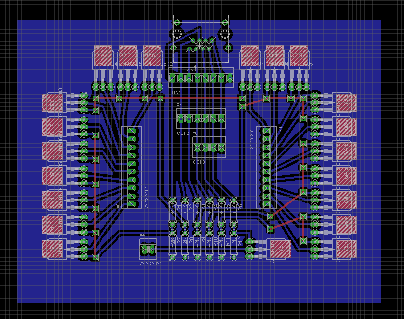

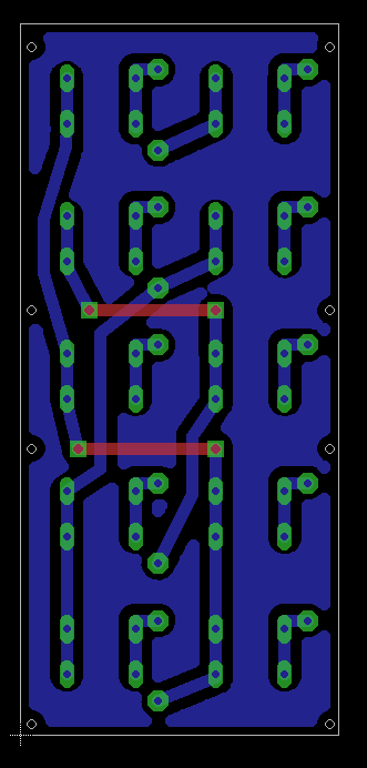

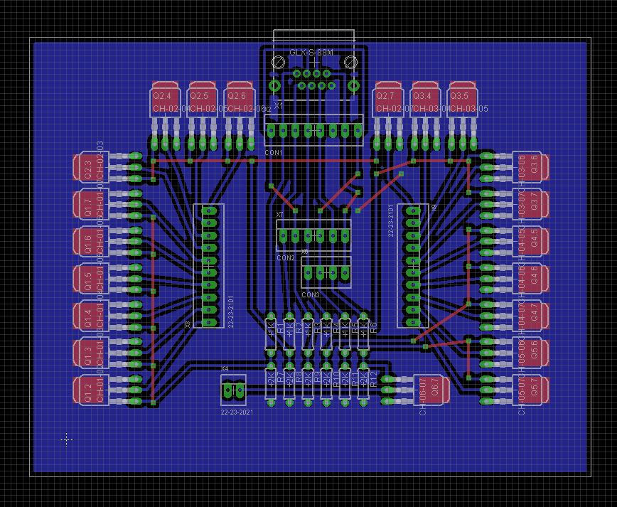

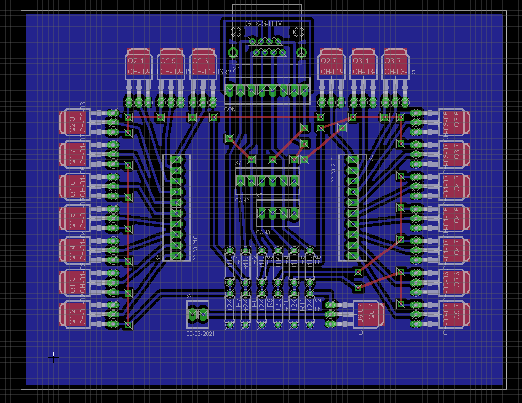

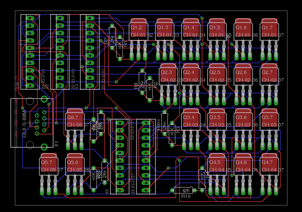

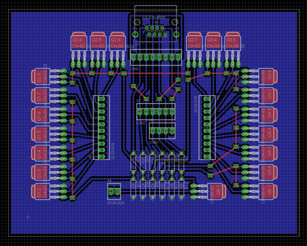

Hi, ich habe bis in die Nacht mal an einem Layout gearbeitet. Leider weiß ich nicht so ganz wie ich das am besten routen soll, bzw. wie ich die Bauteile anordnen soll :). Hat jemand ggf. einen Tipp für mich? Da ich die Masse getrennt halten muss, gestaltet sich das nicht gerade einfach. Danke! Lg Pingu
Diese Transistoren kannst du auch stehend einbauen, ohne Pad. Dann ist deine Platine nur noch halb voll. Notfalls Steckerreihe-Transistorreihe-Steckerreihe-.. spart auch viel Leiterbahn. Minimale Leiterbahnbreite für 3A, gefühlt 50mil.. Schau hier: http://www.multi-circuit-boards.eu/leiterplatten-design-hilfe/design-parameter/leiterbahn-strombelastbarkeit.html
Martin Fandel schrieb: > ich habe bis in die Nacht mal an einem Layout gearbeitet. Wohl eher arbeiten lassen. Sowas hässliches kann nur ein Autorouter fabrizieren. > Leider weiß > ich nicht so ganz wie ich das am besten routen soll, bzw. wie ich die > Bauteile anordnen soll :). Zuerst solltest du die Bauteile mal gescheit entwirren und dann von HAND routen.
Du glaubst nicht wie oft ich die Teile neu arrangiert habe :). Ich glaube aber, dass ich die Ursache gefunden habe: Die Pin Leisten sind nicht optimal für das Layout verdrahtet und ich habe den Schaltplan noch nicht 100% im Zusammenhang mit der Layoutlogik verstanden. Ich habe dort ja immer komplette Zündkanäle geroutet anstatt eine getrennte 10er Leiste nur für Plus Masse und eine 10er Leiste nur für Minus. So klappts schonmal ein Stückchen besser. Werde später nochmal eine neue Version mit manuellem Routing posten. :)

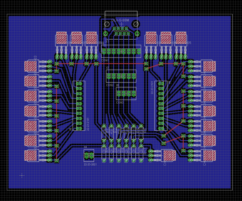

Hi, hier das neue Layout. Ist das so besser? Ich kam leider nicht ohne die Drahtbrücken aus, da der Multiplexer etliche Leitungen über Kreuz hat. Ich habe insgesamt 20 Layouts erstellt und alle bis auf dieses verworfen. Die Stiftleisten habe ich auch angepasst. Es werden jetzt nur noch die notwendigen Pins geroutet und nicht immer alle 10. Vielleicht kann jemand mal drüber schauen :). Danke! LG pingu
Noch ein Update: - größere Bohrungen für die Drahtbrücken - zwei Überschneidungen bearbeitet Der Layout-Check zeigt jetzt nur noch folgendes an: - Überschneidungen der Beschriftungen - Dimension der RJ45 Buchse. Ich habe die jedoch absichtlich ein Stück weiter auf die Platine gelegt :)
Hi, sorry, musste nochmal updaten. Habe etwas entscheidendes vergessen und zwar habe ich die LAN-Buchse jetzt anders belegt: - Kabel 1 -> Kanal 2 - Kabel 2 -> Kanal 3 - Kabel 3 -> Kanal 1 - Kabel 4 -> Kanal 4 - Kabel 5 -> GND - Kabel 6 -> Kanal 5 - Kabel 7 -> Kanal 7 - Kabel 8 -> Kanal 6 Und damit dann nochmal ein paar Brücken gespart. Vergessen zu erwähnen: Die MosFets sind absichtlich liegend, da das Gehäuse sehr flach ist. LG pingu
Hey cool. Das sieht ja schon richtig gut aus! Ja Layout braucht seine Zeit. Je besser es werden soll, um so länger. Und mit dem Ergebnis vom Autorouter war ich noch nie zufrieden.. ;)
Danke :), ich werde das dann erstmal so belassen. Jetzt fehlen noch 4 andere Platinen, die aber nicht so schwer sind (Klemmen, LEDs). Hätte nie gedacht, dass man für das Layout länger benötigt als für den Schaltplan. Aber auch bei dem Schaltplan wäre ich ohne deine Hilfe überhaupt nicht weiter gekommen! Also nochmal vielen Dank, dass du mir geholfen hast! Werde die anderen Teile dann demnächst posten.

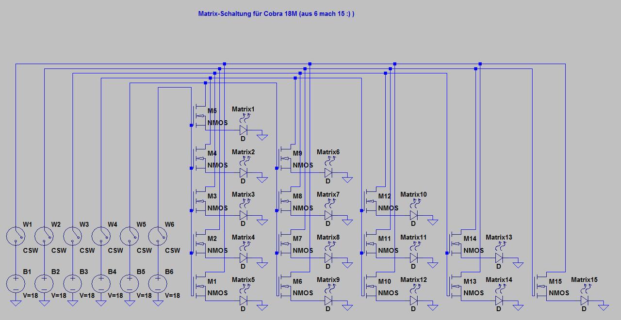

Hm im Simulator funktioniert die Schaltung: http://www.falstad.com/circuit/ Dann Import und folgendes reinpasten: $ 1 5.0E-6 10.20027730826997 50 5.0 43 s 256 448 368 448 0 1 false w 256 448 256 528 0 s 256 528 368 528 0 1 false w 256 528 256 608 0 s 256 608 368 608 0 1 false w 256 608 256 688 0 s 256 688 368 688 0 1 false w 256 80 368 80 0 w 368 80 464 80 0 w 464 80 544 80 0 w 544 80 624 80 0 r 368 80 368 176 0 2000.0 r 464 80 464 176 0 2000.0 r 544 80 544 176 0 2000.0 w 256 352 256 448 0 r 368 448 368 352 0 1000.0 r 464 448 464 352 0 1000.0 r 544 448 544 352 0 1000.0 w 368 176 368 208 0 w 368 208 368 352 0 w 464 176 464 224 0 w 464 224 464 352 0 w 544 176 544 240 0 w 544 240 544 352 0 w 464 448 464 528 0 w 464 528 384 528 0 w 384 528 368 528 0 w 544 448 544 608 0 w 544 608 368 608 0 t 640 192 672 192 0 -1 -3.709650124431255E-19 -2.465190318856111E-29 100.0 t 816 192 848 192 0 -1 -3.6943359360809643E-19 -2.465190318856111E-29 100.0 t 976 192 1008 192 0 -1 4.036110805201268E-19 -2.465190318856111E-29 100.0 t 640 256 672 256 0 -1 -9.030964589718778E-19 -2.4461550675576793E-41 100.0 t 816 256 848 256 0 -1 -1.3058005547036958E-19 -2.4461550675576793E-41 100.0 t 640 320 672 320 0 -1 -7.716094189327159E-20 -2.4651903188560645E-29 100.0 w 368 208 640 208 0 w 640 208 640 192 0 w 640 192 640 144 0 w 640 144 816 144 0 w 816 144 816 192 0 w 816 144 976 144 0 w 976 144 976 192 0 w 464 224 640 224 0 w 640 224 640 256 0 w 640 224 816 224 0 w 816 224 816 256 0 w 624 320 640 320 0 162 672 272 736 272 1 2.1024259 1.0 0.0 0.0 162 672 336 736 336 1 2.1024259 1.0 0.0 0.0 162 848 208 912 208 1 2.1024259 1.0 0.0 0.0 162 848 272 912 272 1 2.1024259 1.0 0.0 0.0 162 1008 208 1072 208 1 2.1024259 1.0 0.0 0.0 w 624 80 672 80 0 w 672 80 672 176 0 w 672 176 688 176 0 w 688 176 688 240 0 w 688 240 672 240 0 w 688 240 688 304 0 w 688 304 672 304 0 w 672 80 848 80 0 w 848 80 848 176 0 w 848 176 864 176 0 w 864 176 864 240 0 w 864 240 848 240 0 w 848 80 1024 80 0 w 1024 80 1024 176 0 w 1024 176 1008 176 0 w 368 688 736 688 0 w 752 208 752 528 0 w 464 528 752 528 0 w 544 608 768 608 0 w 768 608 768 272 0 w 768 272 736 272 0 w 768 608 928 608 0 w 928 608 928 208 0 w 928 208 912 208 0 w 736 688 784 688 0 w 784 688 784 336 0 w 784 336 736 336 0 w 784 688 944 688 0 w 944 688 944 272 0 w 944 272 912 272 0 w 944 688 1072 688 0 w 1072 688 1072 208 0 v 256 80 256 352 0 0 40.0 -18.0 0.0 0.0 0.5 w 544 240 624 240 0 w 624 240 624 320 0 162 672 208 736 208 1 2.1024259 1.0 0.0 0.0 w 736 208 752 208 0
So, ich habe es jetzt nochmal mit LTSpice getestet und nur eine Spannungsquelle verwendet. Dort hat es dann auch funktioniert. Mein Testaufbau muss also falsch gewesen sein, habe anstatt der MosFETs auch die BC547 verwendet und - Masse benutzt. Da habe ich wohl noch einen Denkfehler drin oder irgendwas anderes falsch gemacht. Leider habe ich noch keine MosFETs zum testen da, daher werde ich erstmal ein wenig abwarten. Auch wenn es schwer fällt :). Bis dahin mache ich schonmal die anderen 4 Platinen fertig :). Falls jemand doch noch etwas finden sollte, was ich noch ändern sollte, wäre das natürlich prima. Dann war das Ätzen wenigstens nicht umsonst. Ich werde wahrscheinlich nächstes Wochenende mit dem Ätzen anfangen. LG und schönes Wochenende! pingu

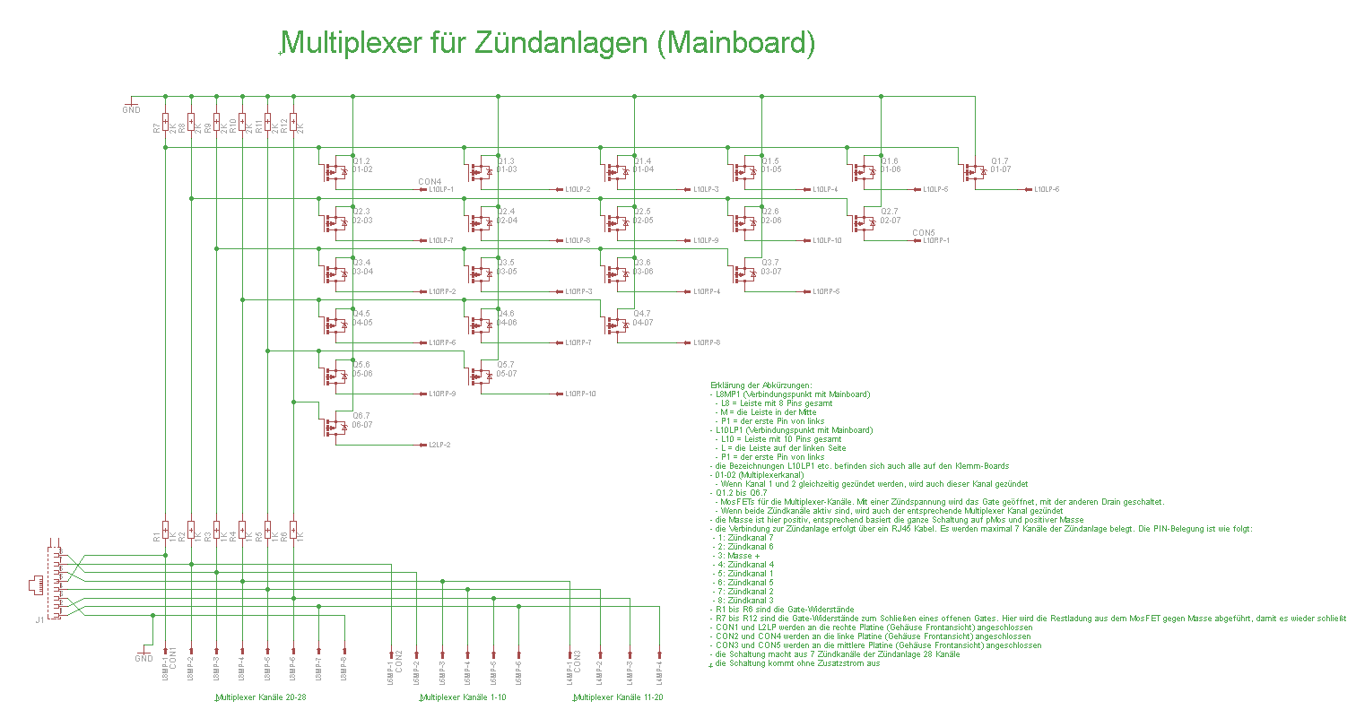

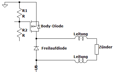

Hi, sorry, aber ich würde bei deiner Beschreibung mal aufräumen, ich jedenfalls blick nicht durch. Zum Anfang waren es 6 Eingangskanäle jetzt 7? Was bei deiner Schaltung fehlt, sind die Freilaufdioden. Denn, wenn mal ein Zünder einen Kurzschluss hat, hat man durch die langen Anschlussleitungen eine induktive Last und die Induktionsspannung zerstört dir die FETs. Die LEDs zur Anzeige der Zündung gehören an den Ausgang. Das wird aber nur bei Trockenübungen ohne Zünder funktionieren, denn die Zünder verbrauchen doch die gesamte Energie. Oder liefert dein Steuergerät 18V-3A so lange du das Knöpfchen drückst? Martin Fandel schrieb: > LED DZ1-10: > Wenn irgendein Kanal gezündet wird, egal ob mehrere Gleichzeitig oder > nur ein Kanal, soll diese LED leuchten. (Anzeige ob ein Signal ankommt) Dafür brauchst du eine Oderschaltung, wie in Anhang. Martin Fandel schrieb: > LED DZ1-9: > Wenn von 01-xx,02-xx,03-xx,04-xx,05-xx,06-xx,07-xx zwei oder mehr Kanäle > gezündet werden, soll diese LED leuchten. (Anzeige Multiplexer-Betrieb, > also Zündung mehrerer Kanäle gleichzeitig) Das macht für mich keinen Sinn, da doch an deinem Cobra-Schalt-Dings-Bums Anzeigen vorhanden sind, wäre also doppelt gemoppelt. Grüße
Krangel schrieb: > sorry, aber ich würde bei deiner Beschreibung mal aufräumen, ich > jedenfalls blick nicht durch. Du hast vollkommen Recht. Werde das die Tage mal komplett aufräumen. Krangel schrieb: > Zum Anfang waren es 6 Eingangskanäle jetzt 7? Ich habe die Kanäle auf 7 aufgestockt, da ich bei einem RJ45 Kabel 8 Drähte habe. Also 7x Kanälte und 1x GND. Den Mantel habe ich absichtlich nicht als GND verwendet, da es dort ab und an mal Wackelkontakte gibt. Krangel schrieb: > Was bei deiner Schaltung fehlt, sind die Freilaufdioden. Denn, wenn mal > ein Zünder einen Kurzschluss hat, hat man durch die langen > Anschlussleitungen eine induktive Last und die Induktionsspannung > zerstört dir die FETs. Sind die Dioden nicht eh schon in den FETs integriert? Im Kurzschlussfall würde doch dann die separate Diode statt von dem FET kaputt gehen. Wenn die Diode kaputt geht, hätte ich doch eh einen Kurzschluss? Also wäre das doch nur eine Problemverlagerung? Krangel schrieb: > Die LEDs zur Anzeige der Zündung gehören an den Ausgang. Das wird aber > nur bei Trockenübungen ohne Zünder funktionieren, denn die Zünder > verbrauchen doch die gesamte Energie. Oder liefert dein Steuergerät > 18V-3A so lange du das Knöpfchen drückst? Es würde mir ausreichen, wenn erst der Zünder durchbrennt und erst dann die Diode leuchtet. Es muss nicht unbedingt beides gleichzeitig gegeben sein. Krangel schrieb: > Dafür brauchst du eine Oderschaltung, wie in Anhang. Ok, verstanden, danke! Ich werde einfach Lötaugen mitätzen und die restlichen 3 LED's später verdrahten. Vielleicht fällt mir auch noch ein anderer Zweck ein für die LEDs. Vielleicht ein integriertes Messgerät für die Zünder? Krangel schrieb: > Das macht für mich keinen Sinn, da doch an deinem > Cobra-Schalt-Dings-Bums Anzeigen vorhanden sind, wäre also doppelt > gemoppelt. Ja das stimmt. Ich wusste halt nur nicht wie ich die anderen LED's verbraten soll :). Mir stehen ja insgesamt 10 LEDs zur Verfügung. Lg, pingu
Hi, Martin Fandel schrieb: > Sind die Dioden nicht eh schon in den FETs integriert? Im > Kurzschlussfall würde doch dann die separate Diode statt von dem FET > kaputt gehen. Wenn die Diode kaputt geht, hätte ich doch eh einen > Kurzschluss? Also wäre das doch nur eine Problemverlagerung? Nein, die Freilaufdiode verhindert zu hohe Spannungen durch die Induktion. Sie muss nur den Zündstrom als Spitzenstrom aushalten. Martin Fandel schrieb: > Es würde mir ausreichen, wenn erst der Zünder durchbrennt und erst dann > die Diode leuchtet. Es muss nicht unbedingt beides gleichzeitig gegeben > sein. Die Frage ist ob nach dem Zünden noch genügend Energie für die LEDs übrig ist. Grüße
Hi, ich habe noch ein paar 1N4004 vorrätig. Kann ich die dafür verwenden? Im Datenblatt steht: Average Rectified Forward Current .375 " lead length @ TA = 75°C 1.0 A Also nur 1A, aber bei: IFSM Non-Repetitive Peak Forward Surge Current 8.3ms Single Half-Sine-Wave 30 A 30A. Ich habe auch noch einige 1N4148. Die sind aber doch eher zu schwach, oder? Danke! LG pingu

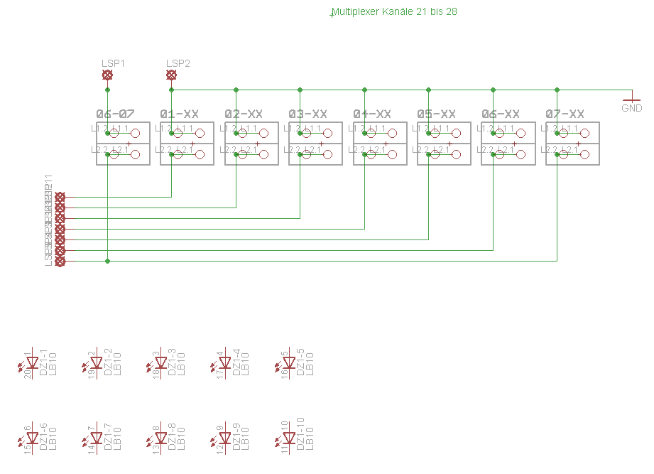

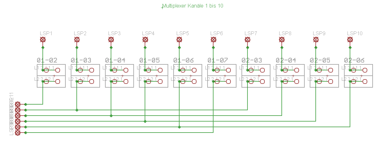

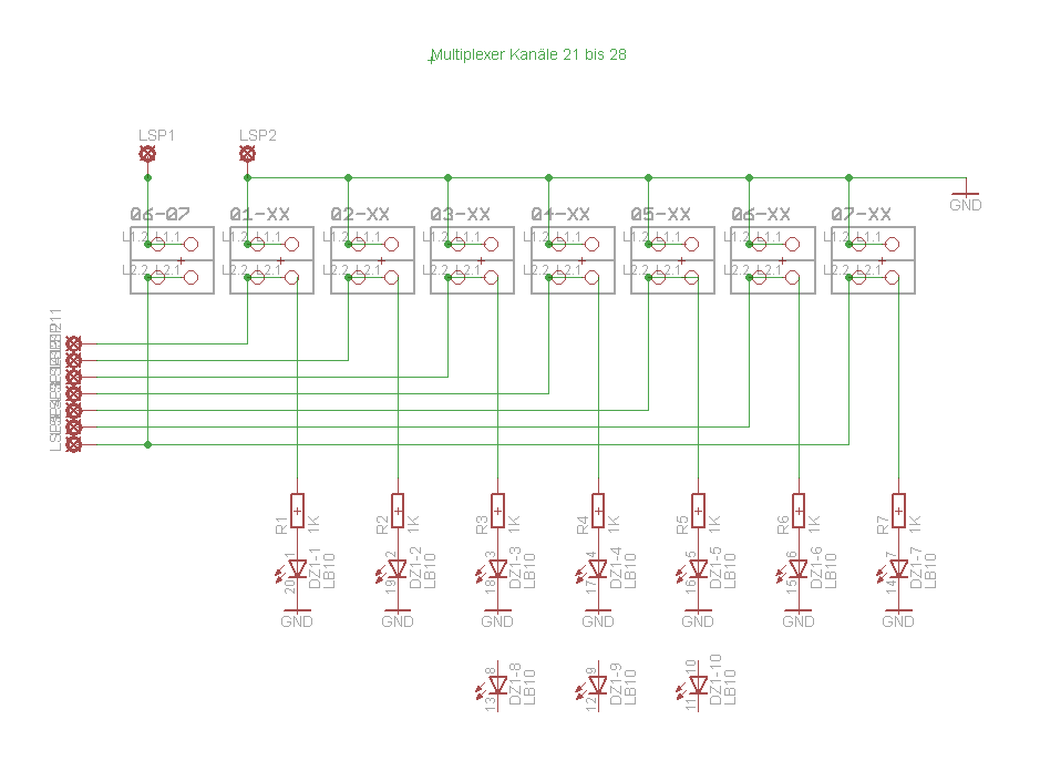

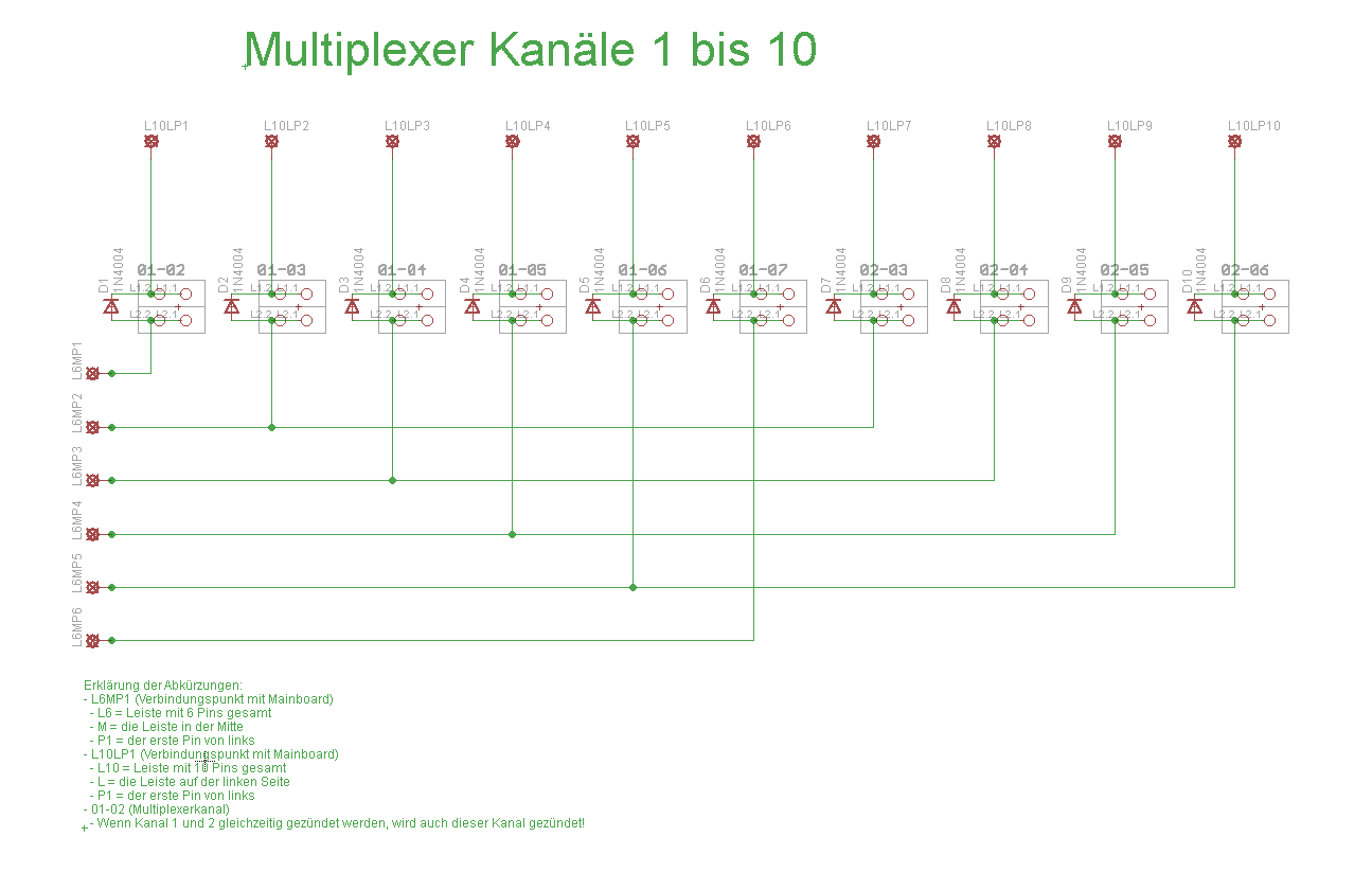

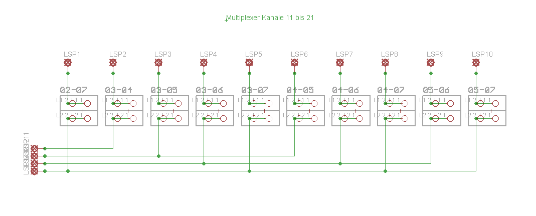

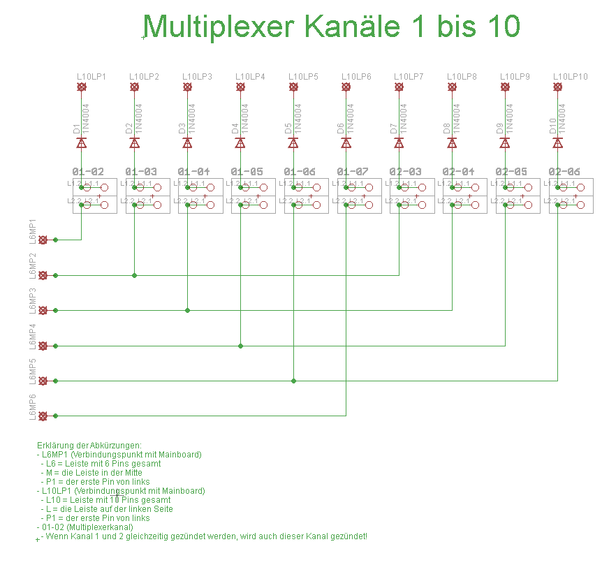

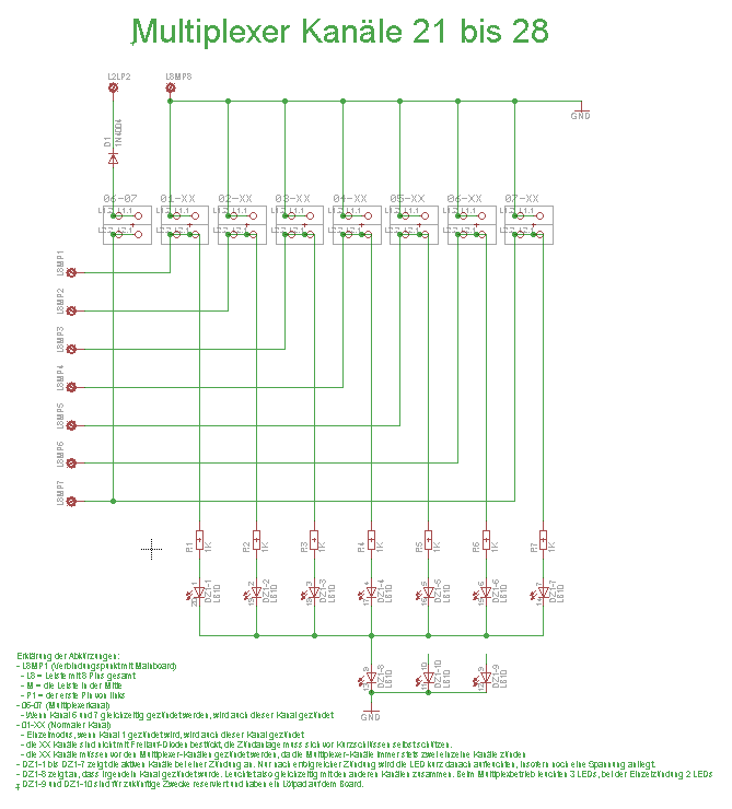

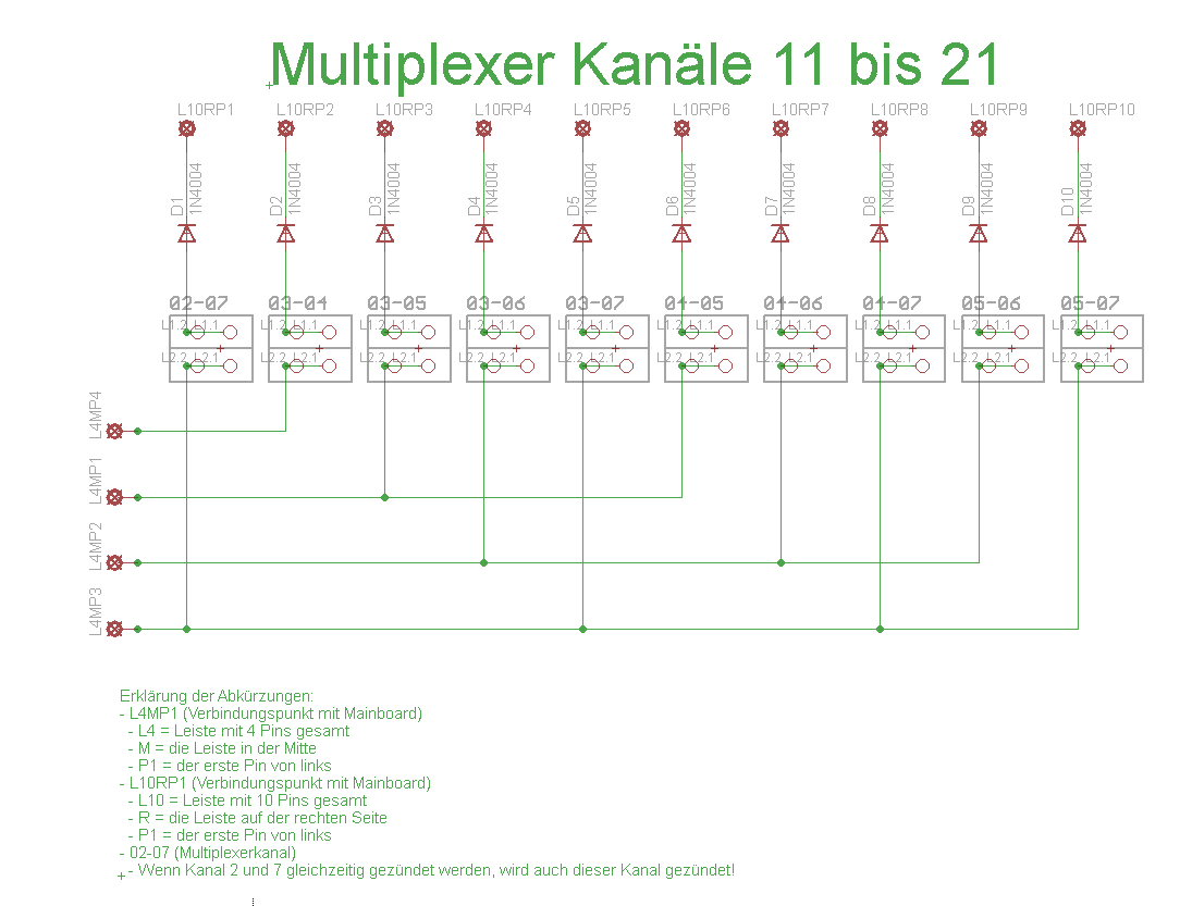

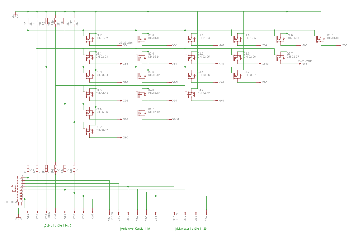

Hi zusammen, im Anhang nochmal die aktualisierten Schaltpläne, jetzt mit eindeutigen Bezeichnungen und Erklärungen. UPDATE: Ich habe die Dioden falsch eingezeichnet und nochmal das M01-10.PNG hochgeladen! Die Frage mit den Dioden, ob die 1N4004 ausreichen, besteht noch :). Danke! LG Pingu

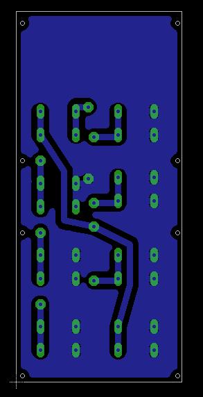

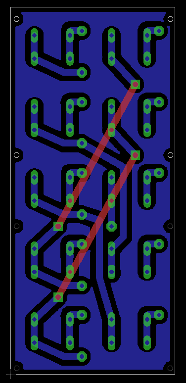

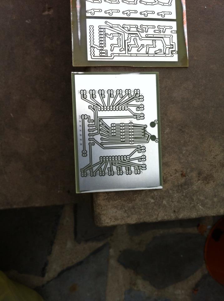

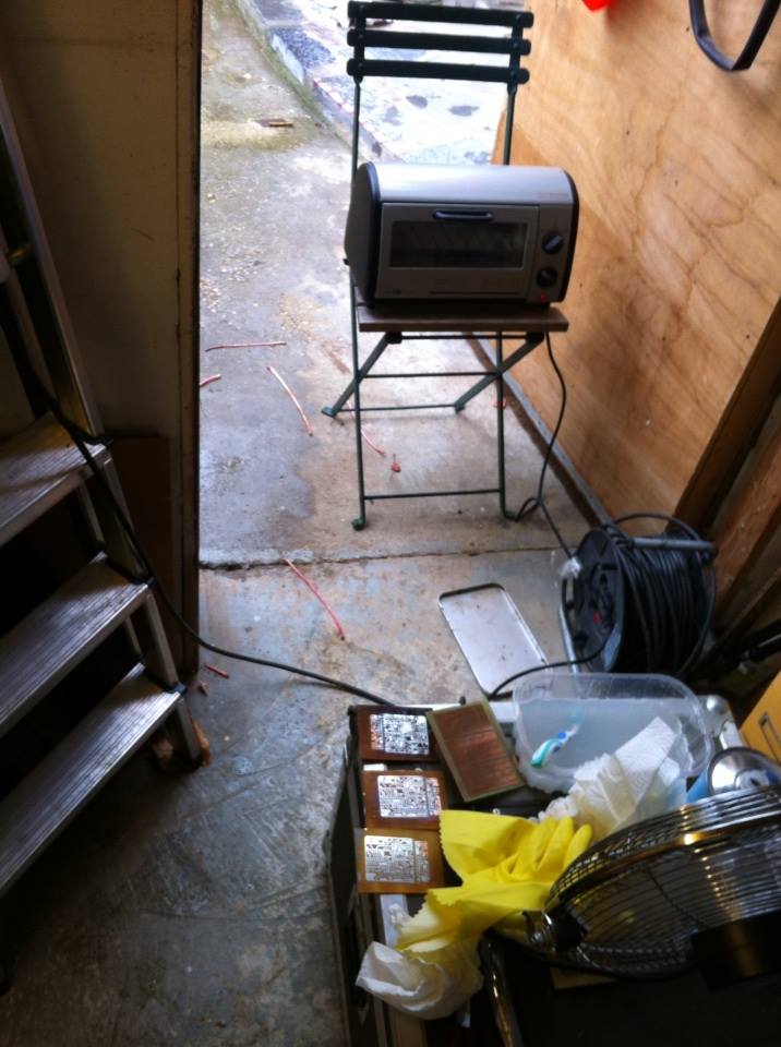

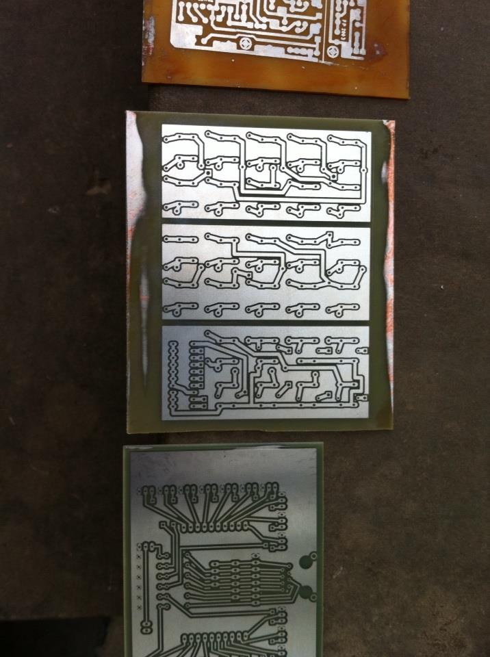

Hallo :), im Anhang schonmal die geätzten Platinen :). Verzinnt mit Rosol 3. Hat mich einiges an Nerven gekostet, habe jedoch jetzt die perfekte Vorgehensweise dafür, die ich gerne mit euch teilen möchte, da es im Internet nicht überall 100%ig beschrieben wird. Also dann: - Backofen funktioniert definitiv besser als Heißluftfön - Die Platine mit Aceton reinigen - Dann mit Rosol 3 erst grob und dünn bestreichen - Dann mit kreiselnden Bewegungen bestreichen - Dann ganz zart gerade Linien streichen, sodass alles bedeckt wird. - Bei mir dauert das perfekte Bestreichen ca. 5 Minuten! Für ein gutes Ergebnis ist das sehr wichtig! - In den vorgeheizten Ofen damit. Bei meinem kleinen Pizza-Backofen genau 4 Min. bei Ober und Unterhitze. Nicht mehr und nicht weniger (habs extra ausprobiert!). Bei anderen Öfen kann das natürlich variieren. - Das Backblech nicht verwenden, lieber das Rost. Bei mir sind mit Backblech die Platinen verbrutzelt und wurden nicht komplett verzinnt. - Platine rausnehmen (ist ok wenn die noch ganz bedeckt ist!) und in den Wasserbehälter legen. - Dann die Platine direkt im Wasserbehälter mit der Zahnbürste schrubben. - Danach nochmal mit sauberen Wasser begießen und reinigen. - Dann nochmal unter fließendem Wasser reinigen. Das Verzinnen sollte man nur an der frischen Luft machen! Ich verwende zusätzlich noch einen Ventilator, der die Flussmittel vom Rosol3 von mir fern hält. Im Anhang auch ein Bild von meinem Backofen. Sollte jemand den selben besitzen, kann er meine Anleitung 1:1 befolgen :). Ansonsten die Zeiten bitte anpassen und ausprobieren. Es lohnt sich! Nicht zuerst die wichtigste Platine verzinnen, da man ggf. erst die beste Vorgehensweise erörtern muss. Rosol 3 gehört nicht in den Abfluss, also ordnungsgemäß in Flaschen kippen und beim Schadstoffmobil abgeben. Außerdem sollte man Handschuhe tragen, da es ätzend ist. Das abschließende Reinigen unter fließendem Wasser kann man jedoch schon ohne Handschuhe machen. So mache ich es zumindest. Lg Pingu
@Martin Fandel (pingufreak83) Was soll der Aufwand? Derartig einfache Platinen brauchen keine Verzinnung, eigentlich nicht mal ein Layout, das hat man auf Lochraster schneller aufgebaut.
Hi Falk, verzinnt gegen Korrosion, da das Gerät häufig draußen eingesetzt wird und es häufig nass werden kann. PCB, da das Gerät zwingend in ein BB-Case passen muss. Ich habe es zwar nicht ausprobiert, aber versuche mal 28 Wago-Klemmen per Lochraster etc. in so ein Gehäuse zu packen. Als weiteres Argument mein Ätzgerät. Ich habe halt alles was ich fürs Platinen ätzen brauche. Ich ätze so ziemlich alles und bin von dem Ergebnis mehr überzeugt als bei Lochraster-Platinen. Noch ein Argument ist, dass Eagle keine Lochraster routen kann. Es gibt vielleicht "Umwege" aber so richtig gut und sauber funktioniert das nicht. So Programme wie Lochmaster oder DIY-Layout-Creator finde ich nicht so gut. Bei Eagle habe ich alles was ich brauche und vermisse nix. Das Ganze konnte ich auch noch mit der freien Version realisieren, da ich die Platinen (Dimension) ein wenig über das Rasterkreuz geschoben habe. Also ich bin sehr zufrieden. Es war viel Arbeit, aber für mich hat es sich definitiv gelohnt. Lg Pingu
@Martin Fandel (pingufreak83) >Noch ein Argument ist, dass Eagle keine Lochraster routen kann. Es gibt >vielleicht "Umwege" aber so richtig gut und sauber funktioniert das >nicht. Problemlos. Raster auf 100mil einstellen, fertig. >So Programme wie Lochmaster oder DIY-Layout-Creator finde ich nicht so >gut. Bei Eagle habe ich alles was ich brauche und vermisse nix. Das stimmt ;-)
Aber haben nicht die unterschiedlichen Bauteile unterschiedliche Rastermaße? Das bekommt man mit einer einfachen Lochrasterplatine doch nicht sauber hin und sieht mehr nach Murks aus?
