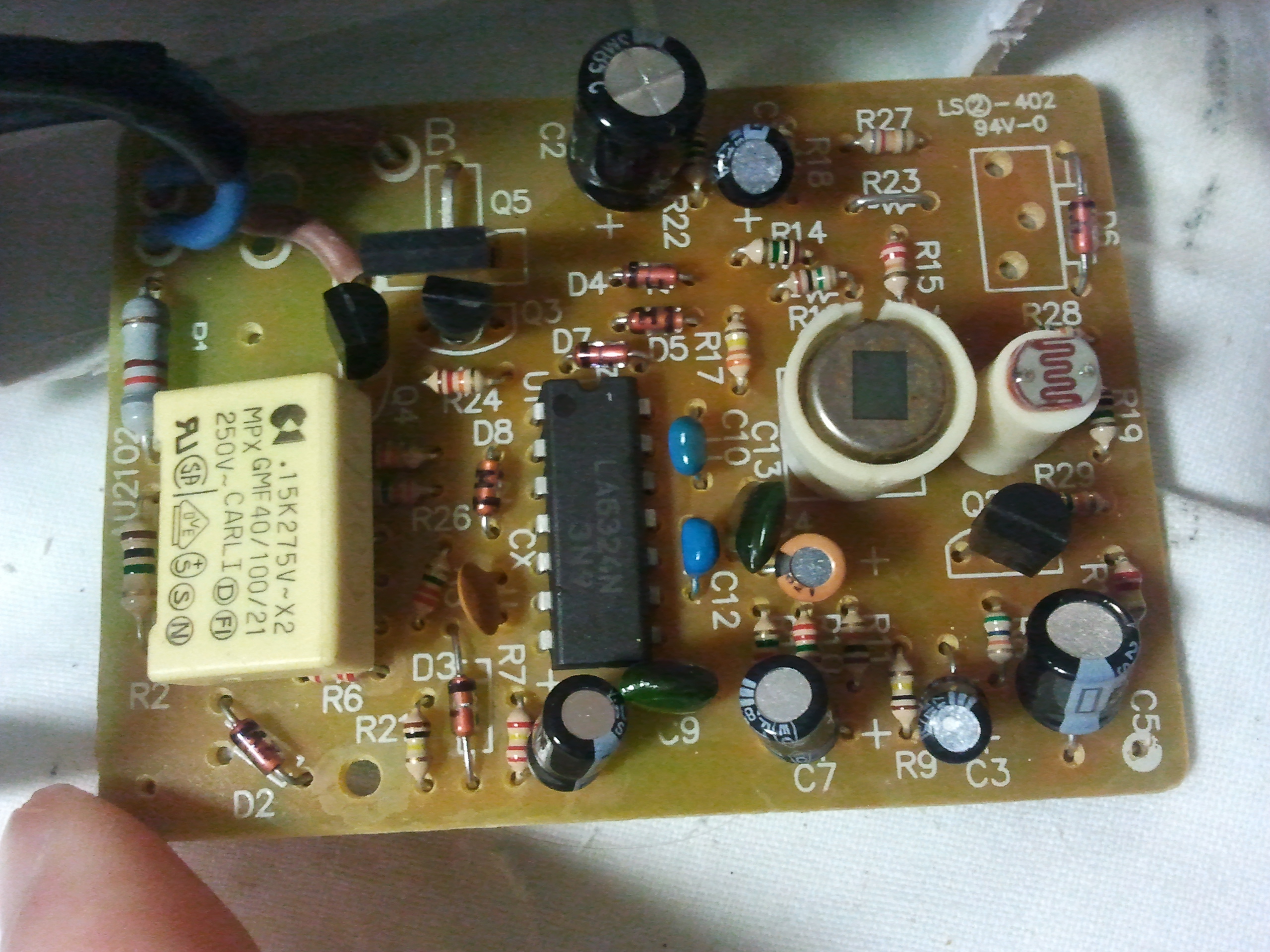

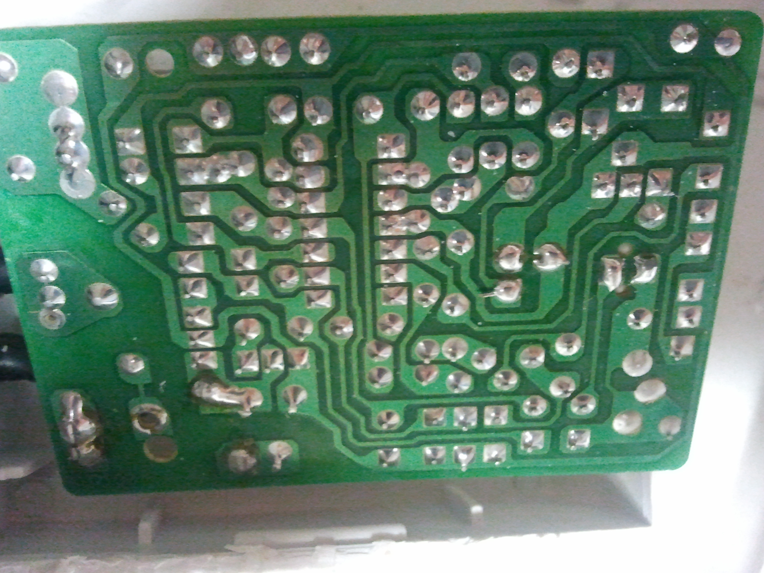

Hallo, ich hab hier eine Außenlampe mit eingebautem IR Bewegungsmelder. Leider funzt der nicht mehr richtig, schaltet schon ein, wenn es Hell ist und das ja Energieverschwendung. Die zwei Bilder zeigen die Vorder und Rückseite. Optisch konnte ich keine beschädigten Leiterbahnen oder Bauteile feststellen. Hab auch schon nach den Aufdrucken auf der Platine gegooglet. Leider mit minderem Erfolg. Der IC ist ein Amp LA6324N. Die Platine wird mit 230V AC versorgt und schaltet dann die Glühlampe ein, das erfolgt so wie ich das sehe über einen Transistor Q5. Der IR sensor weißt leichte Korrosionspuren auf. PTC/NTC soll wohl für einen Temperatur/Spannungsoffset da sein, wegen Winter und Sommer schwankungen. Vllt hat ja schon mal jemand so eine Platine gesehen und weiß, was der fehler sein könnte. Alex
Na ja, da PIR und Zeitschalter wohl noch funktionieren, ist Netzteil, LM324 und TRIAC wohl noch in Ordnung, bleibt ja nur der LDR und dessen Einschaltverhinderungsschaltung, vermtulich der Transistor daneben. Beide Bauteile gehen aber eher nicht kaputt. Ich würde mal die Betriebsspannung am LN324 messen, ob die stabil und ripplefrei ist (Achtung, nicht netzgetrennt), und den LDR auf Widerstandsänderung prüfen.
Alex schrieb: > Leider funzt der nicht mehr richtig, schaltet schon ein, wenn es Hell ist Aber dämmern tut es schon oder kümmert er sich beim Einschalten überhaupt nicht um die Umgebungshelligkeit? Und kann der LDR (rechts bei R29) im eingebauten vernünftig die Himmelshelligkeit sehen?
OK, ist kein PTC, sondern LDR, gut zu wissen. Die Lampe leuchtete teilweise bei hellsten Sonnenschein. der LDR und der PIR befinden sich hinter einer matten durchscheinenden Plasteabdeckung. ist auch nicht verdreckt oder sonst wie abgedeckt. Alex

Hast du uns da was unterschlagen?Oder hat das Teil eh keine Verstellung mit Poti für die Empfindlichkeit der Helligkeit? Wenn ja?Poti def.(Schleifer Korrodiert)
Schaut so aus, als wäre ein Poti zur Einstellung der Helligkeits-Einschaltschwelle vorgesehen, aber gar nicht bestückt.
magic smoke schrieb: > Schaut so aus, als wäre ein Poti zur Einstellung der > Helligkeits-Einschaltschwelle vorgesehen, aber gar nicht bestückt. vielleicht hat der das im Gehäuse lassen und abgelötet.Aber eher nicht. :)
Jo, die haben das Poti per Leiterbahn überbrückt und nicht bestückt. Vernatwortlich für die Auswertung des LDR ist der Opamp an den Pins 1, 2, und 3. Miss die Spannung über dem LDR und dunkle ihn ab, bzw. beleuchte ihn. Bei Beleuchtung sollte die Spannung über ihm kleiner werden (Widerstand nimmt ab) und bei Abdunkeln grösser. Dann mess an Pin 1 des LM324 und mach die gleiche Hell-Dunkel Prozedur, an Pin 11 des 324 ist Masse. Wenn ich das richtig sehe, geht der Ausgang dann über R24 (12k) auf Q3, der dann den (Triac?) Q5 aktiviert bzw. deaktiviert.. Der Verdacht richtet sich also auch auf Q3.

Tommy Tomatronic schrieb: > Nein,Kann doch nicht sein.Man könnte aber eines nachrüsten. :) ??? Schau mal die Leiterbahnen an, wo das vermeintliche Poti eingelötet werden soll. Klingelts?
Mr. Tom schrieb: > Das ließe sich mit einem kurzen, entschlossenen Kratzer beheben ;-) Schade nur, das das den gegenteiligen Effekt hat, den Widerstand des LDR also noch höher erscheinen lässt (ist ja mit ihm in Reihe). Im Moment denkt die Schaltung ja schon die ganze Zeit, das es dunkel ist.
