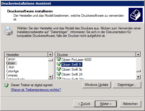

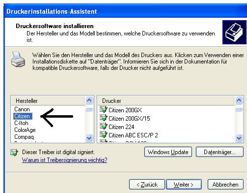

von André M. (dafonk)
Die Druckeigenschaften beinhalten nur:
A5
A4
letter
Legal
Endlos 12"
Das sind die einstellungen die ich zur verfügung habe.
Die Länge welche eine a4 Seite definiert kann ich im Treiber selber
nicht ändern.
Über den Druckserver kann man ein eigenes Format festlegen. Hat aber
auch nicht funktioniert. Hab den Drucker als Netzwerkdrucker freigegeben
und von mehreren PCs versucht zu drucken. Drucken tut er aber eben nur
diese 30 cm.
Kann man die Datenmenge welche in dem Druckauftrag steht ausschliessen?
Ich kann mir einfach nicht vorstellen dass 30 Ziffern eine Grösse von 20
MB ergeben. Wird da der Drucker mit Infos überflutet? oder steht das
ausser frage?

Der Dokumentation auf http://citizen-europe.org/de/drivers/dotmat.htm
zufolge wird Windows mit einem Treiber namens "Swift 9" geliefert, und
den solltest Du bevorzugt verwenden.
Gerade nachgesehen: Bei XP ist dieser Treiber tatsächlich dabei, siehe
Screenshot.

André Meier schrieb:
> Ich habe bei meiner Virtuellen Version von XP keinen einzige Treiber von
> Citizen gefunden.
Wo und wie hast Du gesucht? Ich habe an mein Posting einen Screenshot
angehängt, der die manuelle Treiberauswahl anzeigt. Und meine
XP-Installation hat definitiv nie irgendwelche zusätzlichen
Citizen-Druckertreiber gesehen - das sind die "ab Werk" von MS
mitgelieferten.

andré schrieb:
> Ich habe im Gerätemanager bei der manuellen installation geschaut.
Das macht man nicht mit dem Gerätemanager, da es sich nicht um einen
USB-Drucker handelt.
Start->Einstellungen->"Drucker und Faxgeräte" aufrufen, "Drucker
hinzufügen" anklicken und im Assistenten "Lokaler Drucker" auswählen,
dabei die "Plug&Play"-Erkennung deaktivieren.
Als nächstes die zu verwendende Schnittstelle auswählen, standardmäßig
wird LPT1 angeboten, was sich auch später noch ändern lässt.
Bei einem USB-Paralleldrucker-Adapter ist USBxxx (xxx = fortlaufende
Nummer) zu wählen.
Und als nächstes erscheint der von mir und "oszi40" gepostete
Treiberauswahldialog.
