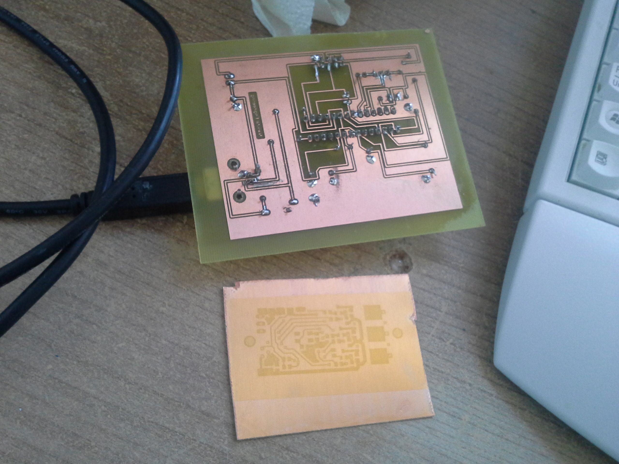

Hallo ihr Lieben, ich habe ein grosses Problem bei der Herstellung der Platinen und ich weis nicht warum es auf einmal nicht mehr klappt. also ich habe zwei platienen geaetzt. Die seht ihr auf dem Bild. Ich habe bei beiden das selbe Verfahren benutzt nur beim einen hat das mehr oder weniger gut geklappt (obere vom beiden, das teil funktioniert auch wenn das unsauber ist). Das zweite (untere) wird nicht vollstaendig geaezt. Ich habe das Gefuehl das das UV-Licht nicht einmal die Folie durchdrungen hat. Nun zu meiner vorgehensweise: Material: Leiterplatte denke mal no-name: http://www.segor.de/#Q%3DFP1075x100B-35u%26M%3D1 Folien: http://www.segor.de/#Q%3DAVERY3491(10x)%26M%3D1 (sie ist milchig nicht ganz durchsichtig) Laserdrucker: Kyocera 1300-D mit normalem Toner auf hoechste Aufloesung UV-Geraet: Gesichtsbraeuner vom Flohmarkt Also zum Ablauf ich habe Layout auf Folie gedruckt und na ja ganz schwarz ist das nicht. Layout nun auf dem fotopapier gepackt, extra raum abgedunkelt, dann im Abstand von 30 cm den Gesichtsbraeuner aufgebaut und fuer 4 min angemacht. Anschliesed das ganze fuer 30 sek im Belichter getaucht mit Wasser abgewaschen dann 5 min trocknen lassen und dann geaetzt. Das einemal hat es funktioniert auch wenns net so sauber war aber beim zweiten mal hat es einfach net gefunzt?? Woran liegt das?? Nach dem Belichten sind die Bahnen auch zu hell und nicht wie meistens im internet sehr dunkel braun. 1. Wie kann ich nach dem Druck es noch dichter machen?? ( zwei folien ueber einander bei smd krieg ich nicht hin) 2. Wieso sind die Bahnen so hell? 3. Ist mein Material schlecht? Folien usw. 4. Was ist mit Belichtungsabstand und Dauer? Bitte um hilfe hab schon 10 Euro Platinenmaterial verballert =)
Noch ein kleinen Nachtrag: Ich habe es nicht vollstaendig aetzen lassen, da es sich nur am Rand aetzen lies und die abgedunkelten stellen, wo die folie war wurden nicht geaetzt oder angeaetzt.
Reproduzierbare Verhältnisse schaffen: Gleichmäßiger Abstand zwischen Bräuner und Platine, dieser Abstand bitte größer als der Abstand der Röhren zueinander - mehr Abstand sorgt für gleichmäßigere Ausleuchtung. Gesichtsbräuner 2-3 Minuten vorheizen lassen. Zum Abdecken imer die selbe Glasplatte verwenden. Entwickler immer gleich (Messlöffel oder Briefwaage verwenden) und frisch anmischen. Dann eine Belichtungsreihe machen - wie man das macht, steht hier Forum ein paar Dutzend Mal beschrieben, bemüh' dazu bitte die Suchfunktion. Dann wird's zukünftig auch klappen.
ahhhhhhhhh so ein Misst =) es lag am Belichter, =) ich hatte zuwenig NaOH drin und hab dann einfach mehr "Belichter" hinzugefuegt. Dummerweise war das ein anderer Stoff frei von NaOH. hehe Danke Sebastian fuer den Tip =)

Sers, ja genau das ist es =) bin halt auslaender =) danke euch. wie oft kann man denn den Entwickler benutzen? wenn man 3x3 cm platinen entwickelt. und man ca. 300 ml hergestellt hat? zerfaellt es und muss immer neu angemischt werden?
Da gibt's verschiedene Meinungen dazu. Ja, der Entwickler zerfällt - aber die Geschwindigkeit dieses Vorgangs ist höchst variabel. Hier im Forum tummeln sich einige, die ihren Entwickler gut luftdicht abfüllen und mehrmals verwenden, andere (ich auch) plädieren dafür, für jede Entwicklungs-Session den Entwickler neu anzumischen. NaOH aus dem Chemikalienhandel und sogar aus der Apotheke kostet bei einem Ansatz ca. 10g/l nur wenige Cent pro Ansatz. Da gibt's nicht viel zu sparen...
Hicham schrieb: > ich hatte zuwenig NaOH drin und hab dann einfach mehr "Belichter" > hinzugefuegt. Dummerweise war das ein anderer Stoff frei von NaOH. hehe Wenn du den richtigen Ansatz hast, kannst du die "misslungene" Platine nochmal entwickeln und damit retten.
