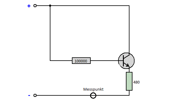

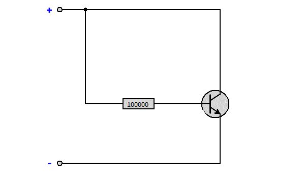

von Michael (Gast)
Ne das hat nichts mit Hausaufgaben zu tun, ich bin was Elektronik angeht
auch noch ein ziemlicher Anfänger.
Ich lese halt gerade in Buch aber komme gerade beim Transistor nicht
wirklich weiter.
Im Anhang ist ein Bild von einer Schaltung.
Am Messpunkt will ich wissen wie viel Ampere und Volt ich habe z.B. um
zu Wissen, ob ich dort eine LED dort platzieren könnte.
Die Stromquelle hat 9 Volt, beim Transistor ergibt sich zwischen der
Basis und dem Emitter eine Spannung von 0.7 Volt.
von Karl H. (kbuchegg)
Das macht nichts. Die erste Lektion hast du schon gelernt: Beschreibe
nicht deine Schaltung, sondern zeichne sie auf.
Der Strompfad in die Basis ist dazu uninteressant (na ja. fast).
Interessant ist der Pfad von +, über den Collector des Transmitters,
durch den Emitter des Transistors, durch die 470 Ohm und durch die LED
nach Minus.
Den Teil an der Basis des Transistors kannst du soweit erst mal
vergessen, der steuert nur den Transistor auf (der hier wie ein Schalter
wirkt) und die paar µA, die auf diesem Weg zusätzlich in den Emitter
kommen spielen keine große Rolle.
D.h. du wendest das Ohmsche Gesetz an.
Welche Spannung fällt ab, wie groß ist der Widerstand, daraus errechnet
sich der Strom.
U = R * I
Wir nehmen einfach mal an, dass in die Basis des Transistors genug Strom
reinfliesst, so dass der komplett durchsteuert. D.h. seine
Collector-Emitter Strecke lässt den Strom passieren.
                          |/        | Spannungsabfall           |
          Transistor      |>        |  über dem Transistor      |
                            |       v                           |
                            |       ^                         Spannungsabfall
                           +-+      |                         über alles
                     470   | |      | Spannungsabfall         muss gleich 9V
                           +-+      | über dem Widerstand     sein
                            |       v                           |
                       LED  v       | Spannungsabfall           |
                            -       | über der LED              |
                            |       v                           v
welche Spannung fällt am Transistor ab? (= näherungsweise konstant für
den gewählten Typ)
welche Spannung fällt an der LED ab? (= näherungsweise konstant für die
LED, je nach Farbe)
--> daraus ergibt sich die Spannung über dem Widerstand. Denn alle 3
zusammen müssen ja wieder die 9V ergeben.
Und aus  U = R * I  (du kennst Spannung und Wert des Widerstands)
berechnest du den Strom durch den Widerstand. Dieser Strom rinnt dann
auch durch den Transistor und die LED.

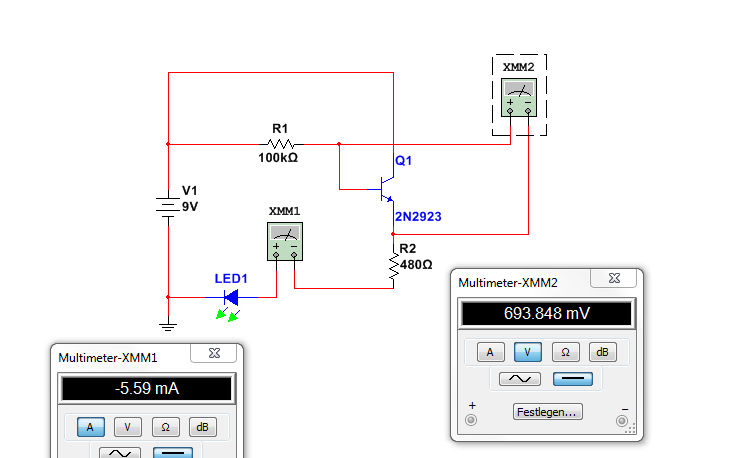

von Michael (Gast)
Mh aber die Spannung verändert sich doch, je nachdem wie hoch die
Basisspannung am Transistor ist und demnach müsste man auch erst die
Basisspannung berechnen(100000 Ohm) und dann den Widerstand vom
Collector zum Emmeter und dann nochmal die 480 Ohm oder was ist an
meiner Logik falsch?
Bitte korrigiere mich, wenn ich Spannung(Volt) und Ampere verwechsel.
Bipolar-Transistoren sind stromgesteuert.
d.h. die Spannung ist nicht wirklich relevant. Relevant ist, wieviel
Strom in die Basis hineinläuft. Die ist insofern interessant, als es
genau dieser Strom, multipliziert mit dem Verstärkungsfaktor ist, der
die Obergrenze für den STrom durch die Collector-Emitter Strecke
festlegt.
Anders ausgedrückt: mit einem kleinen Wasserstrahl kannst du einen
(speziellen) Wasserhahn so aufsteuern, dass die Wassermenge, die vom
Wasserwerk kommt, durch den Hahn durchgeht.
Aber: egal wie weit du aufsteuerst, wenn das Wasserwerk selber die
Wasseremenge begrenzt, dann ist es diese Menge, die entscheidet, ob sich
das Wasserrad unter dem Hahn dreht oder nicht.
Bei dir ist es das Wasserwerk in Form des 470 Ohm Widerstandes, welches
die Wassermenge begrenzt. Ob du mit einem Strohhalm oder mit einem
Feuerwehrschlauch auf den Wasserhahn draufspritzt, ist dagegen recht
uninteressant.

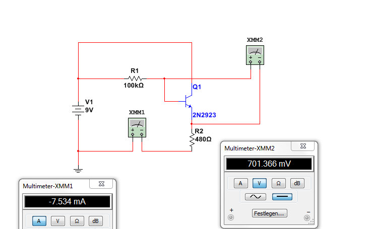

> uninteressant.
D.h. ganz uninteressant ist es natürlich nicht.
Denn jetzt geht dann die Rechnerei weiter.
Du gehst also erst mal davon aus, dass der Transistor voll
durchgesteuert ist.
Damit hast du dir jetzt errechnet, welcher Strom durch den Widerstand
(und damit auch durch die LED) fliessen wird.
Und jetzt kommt der Verstärkungsfaktor ins Spiel.
Denn jetzt lautet die Frage: Ja kann denn das der Transistor überhaupt?
Du weißt welchen Strom du über die Collector-Emitter Strecke brauchst.
Du kennst auch den Verstärkungsfaktor des Transistors. Damit ergibt
sich, welchen Strom du an der Basis des Transistors brauchen würdest,
damit dieser Stromfluss über Collector-Emitter überhaupt möglich ist.
UNd die Frage, die sich jetzt stellt, lautet: Ermöglicht der 100kOhm
Widerstand diesen Stromfluss überhaupt? Ist er (der Strom in die Basis)
größer, dann ist alles gut. Ist er kleiner, dann erreicht der Transistor
nicht die geforderte 'Durchlässigkeit'.
Um beim Beispiel des Wasserhahns zu bleiben: Der Wasserhahn wird nicht
weit genug aufgedreht, so dass genügend Wasser durchfliessen kann,
selbst wenn das Wasserwerk liefern könnte.
von Helge A. (besupreme)
Ganz ungefähr grob und überschlägig verhält sich der 100k Widerstand und
der Transistor zusammen wie ein kleinerer Widerstand. Nämlich wie 100k /
Verstärkung. Wenn man dann noch ca. 0,7V Emitterspannung zuzählt, ist
das nit mehr weit weg von der Realität.
Der Transistor könnte vielleicht mit 250 verstärken, dann ergibt sich
ein 400 Ohm Widerstand daraus: (+)--|400|--|>|--|470|--(-)
9V-0.7V=8.3V. 8.3V/(400+470)=9.5mA. Kommt eine LED dahinter, wirds
weniger.

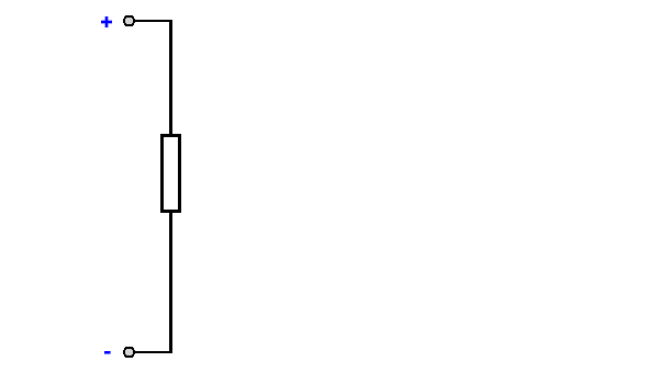

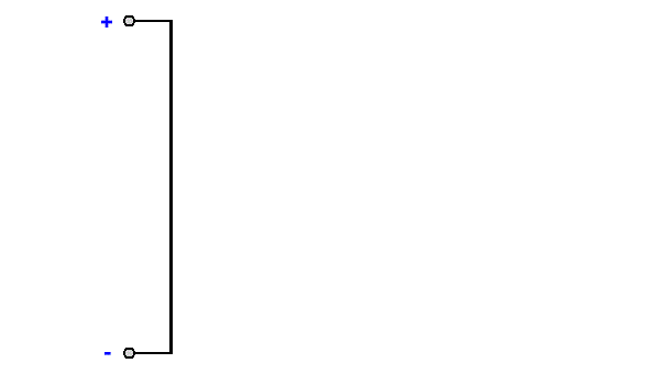

von Michael (Gast)
Also nochmal von Anfang an, der erste Anhang ist ja ein Kurzschluss, die
Batterie Wäre ziemlich schnell leer da es keinen Widerstand gibt(Also so
gut wie keinen).
Beim 2., wenn man sich das ganze nochmal wie Wasser vorstellt, wird beim
Wiedererstand einfach weniger Wasser durchgelassen.
Jetzt ist doch z.B. eine LED statt dem Widerstand theoretisch doch auch
ein Art Widerstand oder, sodass Verbraucher nach der LED minimal weniger
Strom zu Verfügung hat?

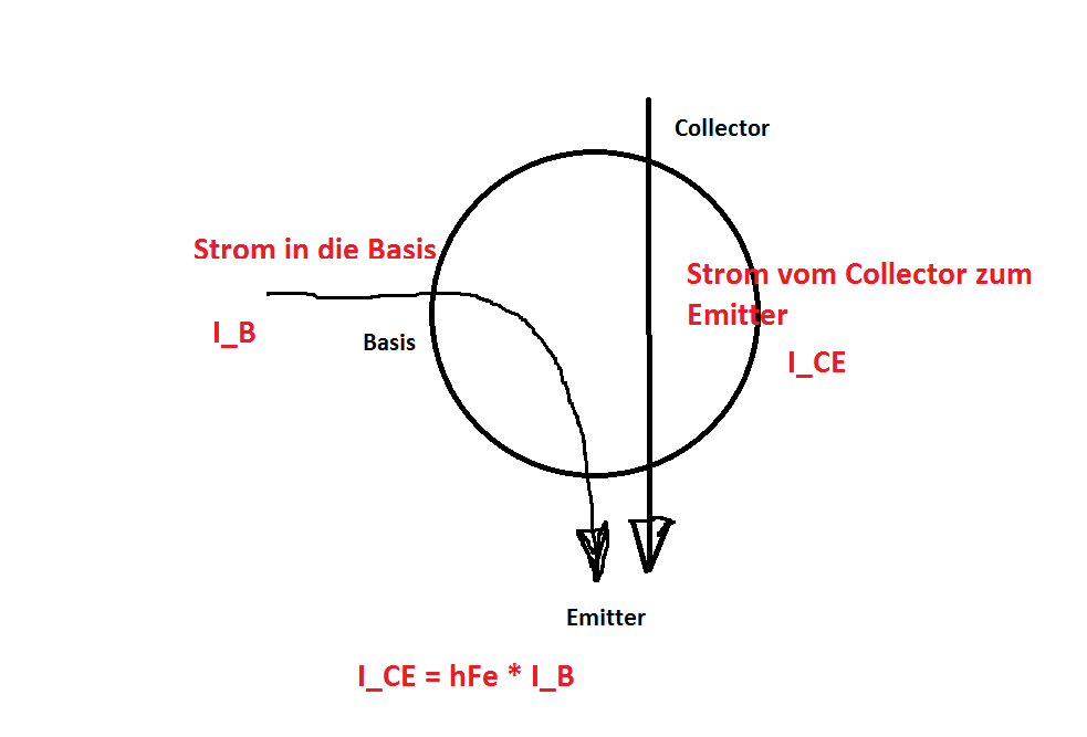

So, beim 3., bestimmt der Basis Strom, wie Weit sozusagen der Wasserhahn
aufgedreht ist?
So jetzt kommen bei mir ganz viele Fragen auf, inwiefern der Strom der
vom Collector zum Emmeter fließt von dem Basis-Strom beeinflusst wird.
Ich hoffe du kannst mir das etwas erläutern.
von spess53 (Gast)
Hi
Du vergisst, das durch den Emitterwiderstand die Basisspannung größer
als 0,7V wird.
MfG Spess
von Michael (Gast)
Das 1. und 2. Bild wurde anscheinend vertauscht...
Der Strom, der durch die Basis zum Emitter fliesst, bestimmt über den
Verstärkungsfaktor den Strom, der vom Collector zum Emitter fliessen
kann.
(Beim NPN-Transistor)

von Michael (Gast)
> den
> kann.
Ok, aber wenn man eine Stromquelle von 9V hat, dann kann der Maximale
Verstärkungsfaktor doch auch nur bei 9V liegen oder?
Und wie kriege ich ausgerechnet wie viel Strom und Volt ich bei der und
der Basis Spannung habe?
>> den
>> kann.
> Verstärkungsfaktor
9V ist kein Verstärkungsfaktor.
9V ist eine Spannungsangabe
  Volt  -  Kürzel: V    -  Spannung
  Ampere - Kürzel: A    -  Strom
  Verstärkungsfaktor:  hFe - dimensionalose Zahl
Solange du Spannung und Strom nach Belieben durcheinanderwirfst, wird
das nichts mit dir und der Elektronik.
Schau dir die Anschlüsse 'Basis' und 'Emitter' an.
Wo führen die in deiner Schaltung hin?
Welche Spannungen hast du dort jeweils?
-> du kennst den Widerstand - du kennst die SPannungen - also kannst du
mit dem Ohmschen Gesetz den Strom durch den Widerstand ausrechnen.
Und genau derselbe Strom rinnt dann auch in die Basis rein. Denn der
Strom ist durch alle Bauteile, die in Serie liegen immer derselbe (so
wie die Menge Wasser in allen hintereinander geschalteten Rohren auch
immer dieselbe ist, egal welchen Durchmesser die einzelnen Rohre haben)
von Lutz H. (luhe)
XMM ein Voltmeter zeigt die Basis- Emitter- Spannung,
Der Strom durch den 480 Ohm Widerstand wächst so lange bis diese
Spannung etwa 0,7 V ist.
Ich glaub, du könntest mit einem Grundlagen - Buch was anfangen. Online
zum Beispiel www.strippenstrolch.de/menue-1.html
Und vielleicht mit einem kostenlosen Simulationswerkzeug wie z.B.
http://de.wikipedia.org/wiki/LTspice
Ein Verstärkungsfaktor hat keine Einheit, das ist 'nur' ein Faktor.
Collectorstrom = Verstärkung * Basisstrom, Emitterstrom = Collectorstrom
+ Basisstrom ist der Zusammenhang.
