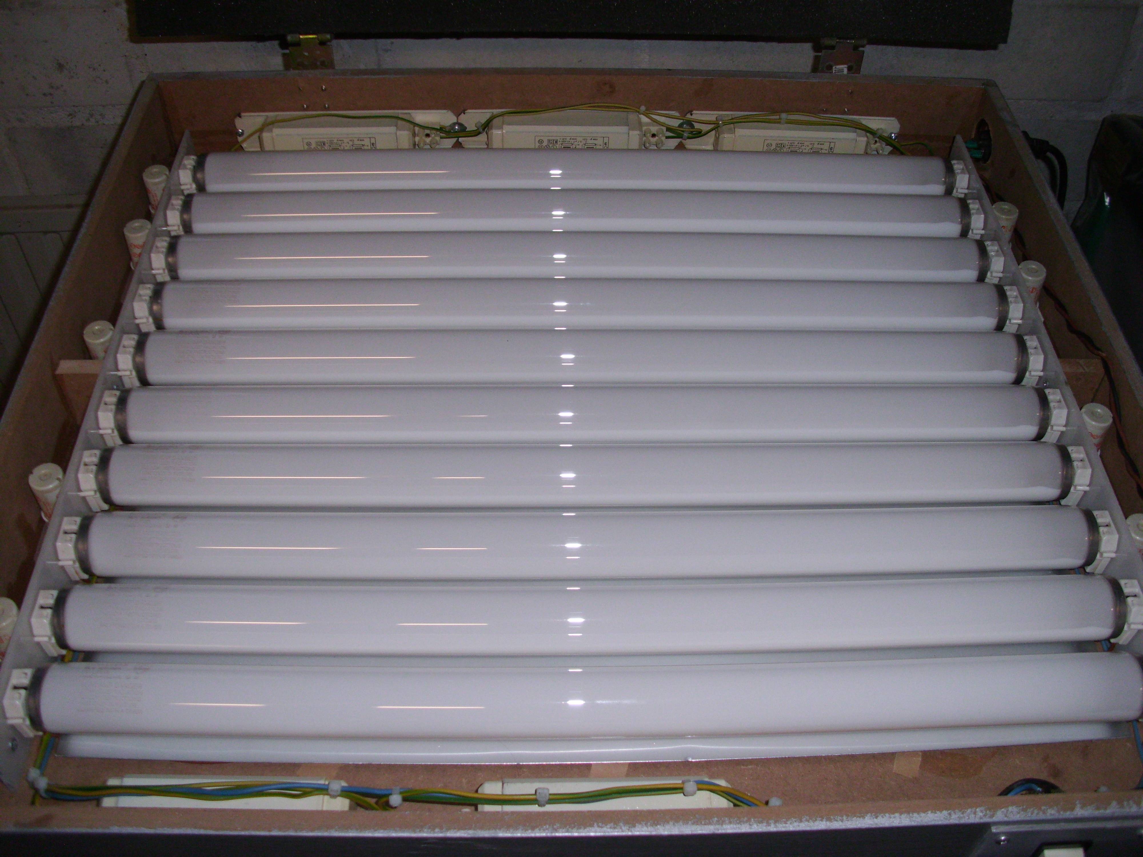

Ich kann bis 480x250mm Ätzen Der haken ist nur , ich brauche die Datei in Sprint-Layout Eagle-Datei kann ich nicht als Nutzen setzen. Die Druckerei wo ich die Belichtungsfolien machen lasse berechnet es als A3+ zirka 320x450mm .

380 x 100 mm ist schon eine Hausnummer..... Da dürften die meisten Hobbybelichter (ich auch) außen vor sein. Umgebaute Scanner haben nur Din A4 und dafür reichen die 8 Watt UV Röhren nicht, weil sie kürzer sind.

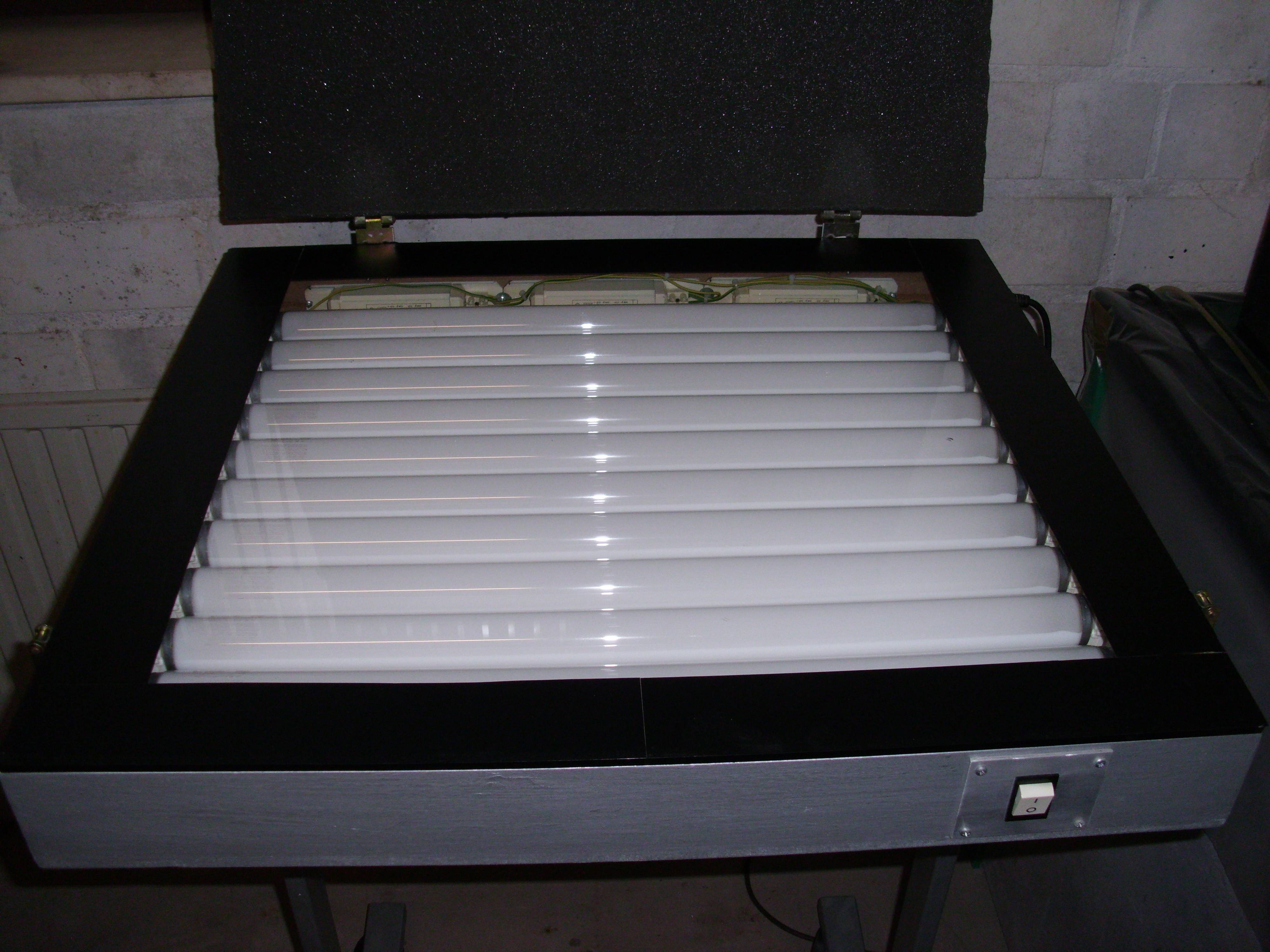

Gerber Format mit Sprint Layout müsste gehen. Stephan Henning schrieb > 380 x 100 mm ist schon eine Hausnummer..... > Da dürften die meisten Hobbybelichter (ich auch) außen vor sein. > Umgebaute Scanner haben nur Din A4 und dafür reichen die 8 Watt UV > Röhren nicht, weil sie kürzer sind. Ich habe 3 Belichter , einer davon hat 10x 60cm Röhren Umgebaut aus ein Ganzkörper-Solarium.
Thomas schrieb: > 10x 60cm Röhren die will ich sehen !!! BITTE BILDER DAVON !!!!

Stephan Henning schrieb: > Thomas schrieb: >> 10x 60cm Röhren > > die will ich sehen !!! > > BITTE BILDER DAVON !!!!
