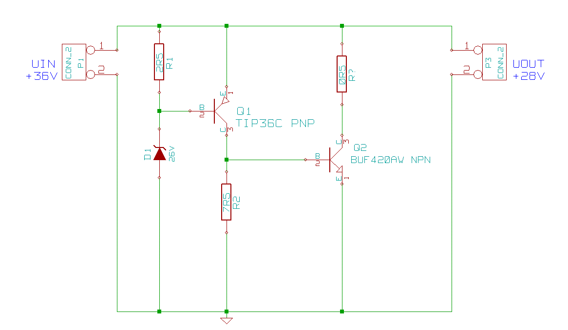

Hey Leute, ich hab noch ein weiteres Projekt heute angefangen und wollte zur Spannungseinstellung eine Power Z Diode dimensionieren. ich habe eine Spannung von 36V und maximal 20A und möchte die Spannung auf ca. 28V begrenzen. Nun Habe ich versucht die Schaltung zu dimensionieren und bin mir aber nicht sicher ob es stimmt da mir die Werte zu klein vorkommen. Hat von euch schon einmal jemand so etwas gemacht und kann mir helfen? Vielen Dank MFG
Irgendwie fehlt da was, wo die überflüssigen 8V verschwinden sollen. Es sein denn, du willst die Strombegrenzung des Netzteils ausnutzen, weil es ab 20A die Spannung zurückregelt??
Unabhängig von der Verlustleistung würde mich interresieren ob die Dimensionierung richtig ist. Weiss schon das die Schaltung nicht das Gelbe vom Ei ist.
Ähm. Das ist ein Explodierer.. ;) Wenigstens fehlt ein Widerstand im Emitterzweig von Q1.
Andi schrieb: > Weiss schon das die Schaltung nicht das > Gelbe vom Ei ist. .. finde ich stark untertrieben. Der Widerstand R1 ist viel zu klein. Er soll den Strom durch die Zenerdiode steuern, den Basisstrom dürfte man fast vernachlässigen. Bei 2V und 2,5 Ohm fließen 2V / 2,5 Ohm = 0,8 A -- viel zu viel (es sei denn, Du willst weit weg vom Knick der Zenerdiode). Eine recht ähnliche Schaltung findest Du im Elektronik-Kompendium: http://www.elektronik-kompendium.de/public/schaerer/powzen.htm Wichtig ist dort der Widerstand Rv, der bei Dir fehlt. An dem kann die überzählige Spannung abfallen. Ohne den muss die Quelle eine Strombegrenzung haben, sonst grillst Du einfach nur die Bauteile. Dort gibt es auch einen Abschnitt zur Dimensionierung.
Lothar S. schrieb: > 180W Verlustleistung super! Grüße Löti Wie zum Geier kommst du auf 180W? Es können - je nach Quelle und Last - bis zu 560 W sein.
Helge A. schrieb: > Ähm. Das ist ein Explodierer.. ;) Wenigstens fehlt ein Widerstand > im > Emitterzweig von Q1. Um durch D1 noch mehr Strom zu jagen?
Achim_anymouse schrieb: > > Der Widerstand R1 ist viel zu klein. Er soll den Strom durch die > Zenerdiode steuern, den Basisstrom dürfte man fast vernachlässigen. Bei > 2V und 2,5 Ohm fließen 2V / 2,5 Ohm = 0,8 A -- viel zu viel (es sei > denn, Du willst weit weg vom Knick der Zenerdiode). So groß ist Vbe bei Ic=-2A auch wieder nicht. Aber auch die 320mA plus max. 10-20mA Basisstrom würden eine fette D1 benötigen. > Wichtig ist dort der Widerstand Rv, der bei Dir fehlt. ... Das hängt von seiner Last ab, welche uns ja nicht bekannt ist. Ansonsten: Q1 ist überdimensioniert, Q2 mit Ptot=200W zu schwach. R1 kann man noch etwas vergrößern - entsprechend der Daten von D1. Spätestens bei der Auslegung der Kühlung wirst du (der TO) die Sinnhaftigkeit deines Projektes selbst neu bewerten.
nicht "Gast" schrieb: > Wie zum Geier kommst du auf 180W? Es können - je nach Quelle und Last - > bis zu 560 W sein. Eingangsspannung 36V, Ausgangsspannung 28V, Laststrom 20A. Alleine dafür hat Löti die Verlustleistung angegeben. Datt die Widerstände (ja, alleine der 2.5 Ohm Widerstand freut sich sicher auch wenn 10V an ihm abfallen, was der 0.5 Ohm Widerstand wohl verheizen soll…?) Die Schaltung ist schlichtweg Müll und es entschließt sich mir jedwede Logik die sich hinter diesem Schaltungsdesign versteckt außer dem eines Heizungsdesigns.
Michael Köhler schrieb: > Die Schaltung ist schlichtweg Müll und es entschließt sich mir jedwede > Logik die sich hinter diesem Schaltungsdesign versteckt außer dem eines > Heizungsdesigns. Der Andi hat wohl einfach nicht geschnallt, wozu es Serien- bzw. Parallelregler gibt und dass der Parallelregler hier vollkommen unangebracht ist.
Michael Köhler schrieb: > > Eingangsspannung 36V, Ausgangsspannung 28V, Laststrom 20A. ... Das steht so nicht im OT! Michael Köhler schrieb: > > alleine der 2.5 Ohm Widerstand freut sich sicher auch wenn 10V an ihm > abfallen, Was hast denn du für PNP-Transistoren, dass bei ihnen Basis-Emitter-Spannungen von 10V auftreten?
John Drake schrieb: > Was hast denn du für PNP-Transistoren, dass bei ihnen > Basis-Emitter-Spannungen von 10V auftreten? Wenn man an die obige Schaltung 36V bei einer Stromlieferfähigkeit von 20A anlegt, brennt die Basis-Emitterstrecke von Q1 weg und es liegen 26V an D1 und 10V an R1.
Was soll den die Schaltung? Wenn du den Ausgang direkt mit dem Eingang verbindest, hast Du natürlich auch die gleiche Spannung am Ausgang wie am Eingang. Das ist keine Regelung. Das einzige was Du damit bewirkst ist deine Versorgung so stark zu belasten, dass sie wahrscheinlich zusammenbricht. Möglicherweise erreichst Du auf diesem Weg dann Deine 28V, die dann allerdings auch am Eingang P1 zu messen sind. Die übrigen 8V fallen letztendlich am Innenwiderstand deiner Quelle ab.

ArnoR schrieb: > Michael Köhler schrieb: >> Die Schaltung ist schlichtweg Müll und es entschließt sich mir jedwede >> Logik die sich hinter diesem Schaltungsdesign versteckt außer dem eines >> Heizungsdesigns. > > Der Andi hat wohl einfach nicht geschnallt, wozu es Serien- bzw. > Parallelregler gibt und dass der Parallelregler hier vollkommen > unangebracht ist. Das wird aber auch mit einem (linearen) Längsregler nicht besser. Sind trotzdem noch 160 Watt Verlust... Wie auch immer. Für diesen Querregler fehlt jedenfalls der Arbeitswiderstand.
