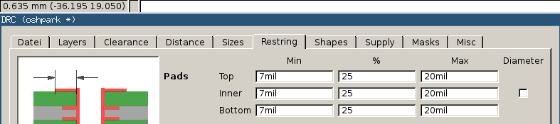

Hi zusammen, ich hab grad gesehen, dass Eagle seit neuestem im DRC die Restring-Werte grundsätzlich in mm anzeigt, egal was ich eigebe. Setze ich einen wert z.B. auf "16mil", und schau wieder rein, stehen da wieder "0.4064mm". Stummt ja grundsätzlich, aber denke halt mehr in mil.... Früher war das nicht so. Hab ich mir da irgendwo was verstellt? Version 6.5.0 für Linux
Habe es jetzt nicht konkret nachgeprüft, aber an sich sind alle Maßangaben immer in der Einheit deines Rasters/Grid. Hast du das evtl. auf mm verstellt?
Moritz A. schrieb: > Habe es jetzt nicht konkret nachgeprüft, aber an sich sind alle > Maßangaben immer in der Einheit deines Rasters/Grid. > > Hast du das evtl. auf mm verstellt? Nein. Sorry, hab ich vergessen dazuzuschreiben: Die Einheit beim Restring (sowie einige/viele/alle? Einheiten im DRC) sind komischerweise unabhängig von den im grid gewählten Einheiten....
Okay, das Verhalten habe ich hier bei 6.4.0 unter Linux nicht. Ein eingetragener Wert bleibt in der angegebenen Einheit. Dann muss ich leider passen.

Moritz A. schrieb: > Okay, das Verhalten habe ich hier bei 6.4.0 unter Linux nicht. Ein > eingetragener Wert bleibt in der angegebenen Einheit. > > Dann muss ich leider passen. Hmmm... hab grad nachgesehen, ich hab am 15. August von 6.4.0 auf 6.5.0 aktualisiert. Leider kann ich nicht mit Sicherheit sagen ob ich in der Zwischenzeit mal tatsächlich in die Restring-Werte reingeschaut habe... ich vermute eher ich hab mir irgendwo was vermurkst. Nur wo?
René König schrieb: > Das sollte helfen: SET Interface.PreferredUnit 0 DANKE! Das hat geholft! keine Ahnung wie ich mir das eingetreten habe...
Michael Reinelt schrieb: > keine Ahnung wie ich mir das eingetreten habe... Du hast mit mill-outlines.ulp experimentiert. ;-)
René König schrieb: > Michael Reinelt schrieb: >> keine Ahnung wie ich mir das eingetreten habe... > > Du hast mit mill-outlines.ulp experimentiert. ;-) Nicht bewusst. Ich könnte mir maximal vorstellen, dass ich drill-aid starten wollte, und mich verklickt habe.
