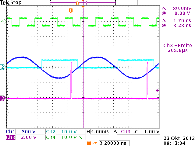

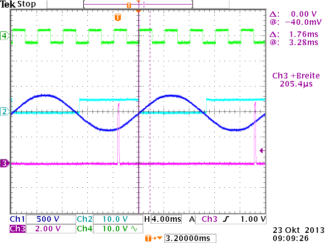

Gast #3371872
Ok warte,
ich gehe nochmal in mich und versuche es so deutlich wie möglich zu
formulieren.
Ich lese beim buttonpress in der Main den Wert der aus dem Poti kommt =
den ADC zurückgibt (ADCW). Und obwohl ich dem Prozessor sage nimm den
Wert den ich dir berechne im ISR(Timer4_CompA_vect) und erst wenn ich
durch bin nimm den ADCW. Macht er den allersten Zugriff auf den ADCW.
Und das allerschlimmste das macht er nur 4 von 10 mal.
Ich bekomme diese Gewissheit von einem Oszilloskop welches ich so
eingestellt habe das es bei einer horizontalen Abweichung von einem
Messwert einen single Shot (single seq) mir ein Bild macht welches ich
mir dann anschauen kann.
Vielleicht wird es klarer wenn ich die Bilder hier auch poste.
Wie man sieht soll der ALPHA den roten Impuls von der Mittellinie nach
links verschieben. Gelb ist das Netz, Blau die Nulldurchgangserkennung.
Und irgendwie schaffe ich es nicht dem Compiler zu sagen, nehme den
maximalen möglichen Digit (1023) der 1.6 ms nach Netzdurchgang kommt und
verkleinere diesen Digitwert bis dorthin wo du stehen sollst.
Konnte ich das so klarer Darstellen?
#3371878
Ja.
Und jetzt schau dir noch mal die Codesnippets an, die ich im letzten
Post gemacht habe. Beide Varianten lösen IMHO genau dieses Problem,
indem sie nicht alles in 3 Zeilen Code zu quetschen versuchen, sondern
ganz einfach deine Anlaufphase in 3 voneinander getrennte Phasen
aufteilen und dort explizit und leicht verständlich die jeweils
relevanten Dinge abhandeln. Was immer das dann auch in der jeweiligen
Phase sein mag.

Gast #3372209
Hallo Community,
lieber Karl Heinz,
die Idee mit der Switch Case Funktion war super. Das Programm ist
dadurch viel intuitiver erfassbar. Leider existiert das Problem mit den
falschen Zündimpulsen (Bilder beim Post heute Mittag beachten) immer
noch. So dass er manchmal (bisher 12 von 20) Zündungen richtig macht und
manche (20-12=8 ^^) falsch.
#define VOR_START 0
#define HOCHLAUF 1
#define NORMAL   2
while(1)
  switch (STATUS)
    case VOR_START:
      ALPHAsoll = ADC_Lesen();
      ALPHA    = ALPHAmax;
                  if(Buttonpressed(...))
    STATUS = HOCHLAUF;
    TCNT4 =     0;
    zaehler4 =     0;
    ALPHAIst =   1023;
22
    break;
23
24
    case HOCHLAUF:
25
26
27
ALPHA = (((ALPHAmax - ALPHAmin) / 1023) * (ALPHAIst) + ALPHAmin);
28
29
    if (ALPHAIst == ALPHAsoll)
30
      STATUS = NORMAL;
31
32
    break;
33
34
    case NORMAL:
35
36
         Berechne ALPHA über ADCW
37
                 break;
38
Mir ist leider auch schleierhaft wieso er immer noch (jedoch nur ab- und
an) den falschen ADCW wert sofort schreibt obwohl es jetzt klar ist, das
der Compiler das so nicht tuen sollte.
Bin für jeden Hinweis dankbar auch gerne in die Richtung "Wieso braucht
die ISR keine Schreibberechtigung um den Wert von ALPHAIst zu verändern"
(Irgendwie hab ich so ein Bauchgefühl das es daran liegt)
Lg Fabian
