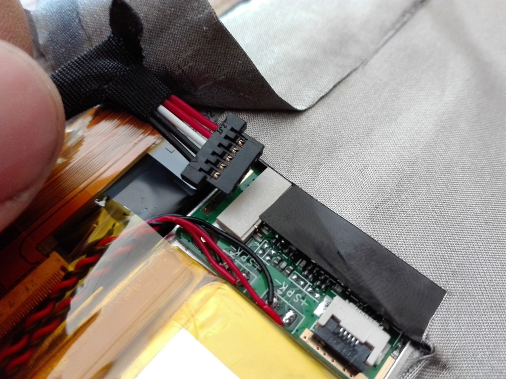

Hallo zusammen, ich besitze ein Samsung Tab 2 7.0 (GT-P3110) welches ich gerne als eine Art Car-PC ins Auto integrieren möchte. Das Tablet hat leider das Problem, dass es über den Dock-Anschluss nicht gleichzeitig geladen werden kann und als USB-Host betrieben werden kann. Die USB-Host Funktion benötige ich aber dringend für DAB+ und andere Spielerein. Da das Tablet dauerhaft eingebaut werden soll, ist der Akku eigentlich überflüssig, was mich auf folgende Idee gebracht hat: Ist es möglich den Akku auszubauen und das Tablet direkt anstelle des Akkus über ein 12V->3,7V (Schätzung) Netzteil zu betreiben? Ich habe das Tablet schon zerlegt und der Akku hat 5 Leitungen: - 2 mal Rot, vermutlich Plus - 2 mal Schwarz, vermutlich GND - 1 mal Blau, vermutlich irgendeine Messleitung Die Spannung zwischen Rot und Schwarz mal zu Messen wäre kein Problem, aber was hat es mit der blauen Leitung auf sich? Handelt es sich vielleicht um eine Messleitung für die Temperatur des Akkus oder haben die Tablet Akkus einen integrierten Ladecontroller, welcher über diese Leitung kommuniziert? Wäre über jegliche Hilfe dankbar, da ich nicht einfach mal ein Netzteil dranhängen möchte und danach das Tablet defekt ist... MfG Tobias

Meistens haben die Akkus einen Chip der die Ladung mitzählt, weil die Spannung nicht wirklich als Maß dafür taugt. Teilweise misst der auch gleich die Temperatur. Ein weiterer Teil des Akkus (der aber nicht raustelefoniert) ist die schutzschaltung, die den Akku bei Überspannung, unterspannung, überstrom usw. vom Gerät trennt. Oft starten die Geräte aber auch ohne den Zählerchip. Wenn dein Netzteil STABILE 3-4 V liefert dann geht sicher nichts kaputt :-)
Allerdings sollte das Netzteil am Akkuanschluss im aktiven wie im spannungslosen Zustand eine Rückspeisung durch ein (evtl. versehentlich) angeschlossenes Ladegerät verkraften.

Hallo, sollte so sein: rot:+ schwarz:- und blau ist ein sensorkabel temperatur des akkus, störung, ladezustand,... Akku hat 3,7V LiIon ich glaube da ist die ladeschlussspannung 4,2V mit der Spannung draufhängen und es sollte funktionieren,... lg Markus

Ein ins Auto eingebautes Tablett, das nur einen USB Anschluss für einen USB-Stick rausgeführt hat? Und wenns den abgesichert sein soll: Eine Diode wirkt da Wunder,... Nur halt auf die ca 0,7V Spannungserhöhung beim Netzteil dann ned vergessen sonst wird das Tablet dunkel bleiben oder es quieckt Akku leer lg
Man nehme: ein 12V -> 5V Netzteil (aka. autoladegerät, aber bitte eines mit brauchbarem schaltregler und kein 50ct Chinaböller sonst stirbt evtl. im tablet was) und entweder: 1. Man Tausche die Widerstände so, dass es nurnoch 4,2-4,5 V liefert und verbinde es über eine Diode mit dem Tablet 2. Man kann aus irgendeinem Grund das nt nicht modden -> man nehme _zwei Silizium_ Dioden in Serie hinter dem Tablet (die drücken die Spannung auf 3,6 V, also genau im Sweetspot). Und nochmal: Keinen Billigscheiß da als nt ran, weil die laufen im Leerlauf tlw. mit der Spannung hoch oder schwingen bei Last.

Hallo zusammen, erstmal vielen Dank für eure schnelle Hilfe! Als Versuchsnetzteil werde ich an der Uni erstmal ein Labornetzteil verwenden. Fürs Auto wollte ich mir dann selber etwas zusammenbauen, da ich den billigen Netzteilen selber auch nicht traue! Gibt ja genügend Spannungsregler IC´s die mit geringer Beschaltung funktionieren... Werde nur mal messen müssen, wie viel Strom das Tablet maximal zieht ;) Vielen Dank nochmal! MfG Tobias
Hei, für solche Spielchen nehme ich eigentlich ganz gerne einen Traco. Allerdings muss man hier auch ein wenig auf die Ströme achten. Der Akku steckt sowas ja gut weg. Ein Spannungswandler weniger. Gerade bei eingebauten GSM-Modems können schon mal kurzzeitig 2A und mehr Strom fließen. Grüße, Tom
Moin, ich habe ähnliches vor, der TSR 3-2450 ist nun aber ja kein Schnäppchen... https://www.reichelt.de/Wandler-2-3-W/TSR-3-2450/3/index.html?ACTION=3&GROUPID=7251&ARTICLE=124113 reichen 3A für so ein 9" Tablet überhaupt? Desweiteren, wo bekommt man denn solche Stecker wie auf dem Bild her? Grüße
Ich hab gerade mal gemessen, es fließen beim Booten mehr als 3A@3,8V, im Betrieb bei ~50CPU Auslastung in etwa 1.7A@3,8V. Odys Wintap 9 3G Mein 3A Labornetzteil hat beim Boot zu gemacht und das Tablet ging aus, mit nem Stützkondensator konnte ich dann Booten und es wurde mir 60% Ladung angezeigt. Das Tablet wird eigentlich über USB geladen, da zieht es aber nur 1A, im Betrieb entlädt es sich also schneller als es laden kann :/.
über mir Beitrag "Re: Akku eines Tablets durch Netzteil ersetzen" Was ist denn das für ein Stecker (genaue Bezeichnung), oder evtl ähnliche passende Buchsenleiste?
