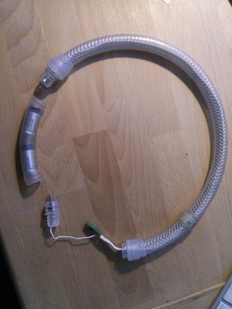

Hallo, ich habe für meinen Hund ein sog. "Leuchtie" Hunde-LED-Halsband. Kosten ca. 30 bis 40 Euro... Sehr teuer. Bei dem Halsband befinden sich in einem transparenten Schlauch vier weiße LEDs (ich vermute Superflux) die über zwei LR1 gespeist werden. Weiterhin wird das Halsband "automatisch" bei Bewegung ein- und ausgeschaltet... Wir haben dieses Halsband schon länger und sind von der "Einschaltautomatik" nicht überzeugt. Teilweise leuchtetet das Halsband die ganze Nacht während es an der Garderobe hing... Also habe ich mich entschlossen, die Schaltung (kleine Platine auf dem Foto) zu entfernen und stattdessen einen Reedsensor (Öffner) einzubauen und das Halsband bei Nichtbenutzung auf einen Magneten zu legen. So ist es immer nur dann eingeschaltet, wenn es dem Hund angelegt wird. Augenscheinlich sind die vierpoligen LEDs in das 2polige Flachbandkabel nur eingedrückt. Vorwiderstände sind wenn dann nur einer meiner Meinung nach auf der Platine zu finden. Die LEDs sind parallel geschaltet... Wie dimensioniere ich denn meinen Vorwiderstand bzw. Widerstände? Die Schaltung selbst scheint keine einzelnen Widerstände vor den LEDs zu haben???? Danke für eure Hilfe und Gruß Christoph

Hallo, danke für die Antworten. Ich habe ganz vergessen zu schreiben, dass die Schaltung augenscheinlich nicht richtig funktioniert. Wenn der Hund auf dem Feld rumläuft, geht das teure Ding mal aus mal wieder an, mal wieder gar nicht an... Die LR1 haben 1,5 Volt, also 3 V beider Schaltung, dann hat der Hersteller wohl "auf vorwiderstände gepfiffen"... Danke und Gruß Christoph

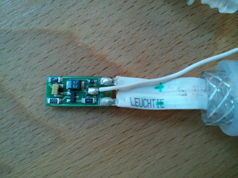

was auf dieser schaltung kann eigentlich "bewegung" erkennen? ich sehe da nur einen Transistor und etwas Hühnerfutter?

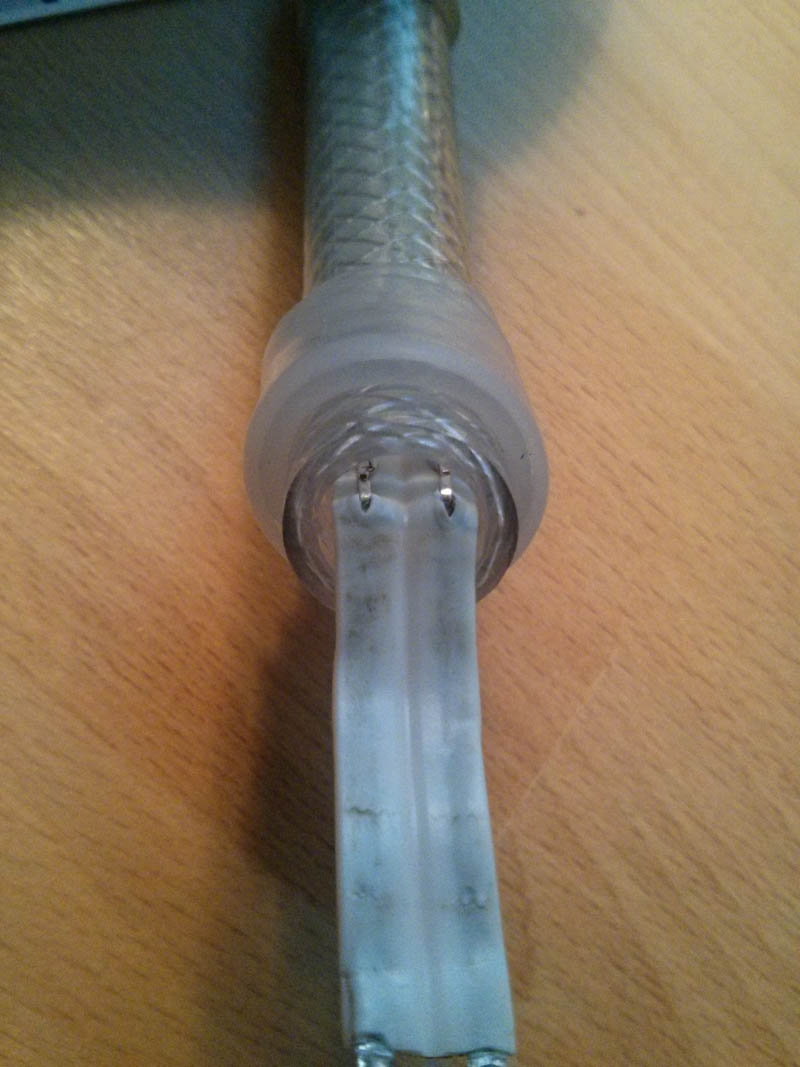

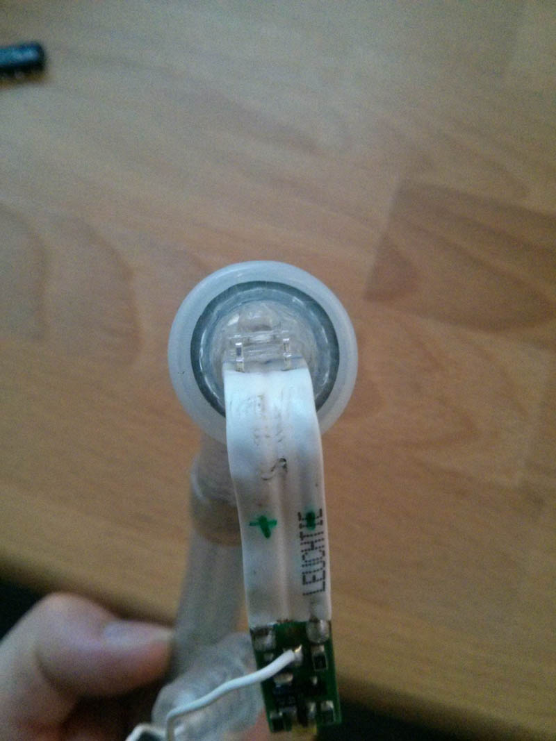

Das werden wohl die nicht verlöteten eingedrückten LED sein. Bei Bewegung haben die ab und an mal Kontakt mit ihrer Leitung. Edit: > Weiterhin wird das Halsband "automatisch" bei Bewegung > ein- und ausgeschaltet... Sag ich doch. Bei Bewegung schaltet es sich ein und aus. Da steht nichts davon, dass es aus ist, wenn sich nichts rührt :-)

Hallo, der Hersteller (www.leuchtie.de) sagt: "schaltet sich über zuverlässigen Sensor automatisch ein (kein störanfälliger mechanischer Schalter)" Also bei Bewegung AN und wenn keine Bewegung AUS... Funktionierte aber so nicht richtig. Nach meinem Verständnis kann es nur das eckige gelbe Bauteil sein (welches bei 3V den Transistor durchschaltet und eben nur wenn Bewegung ist...) Das Teil driftet aber wahrscheinlich ab bzw. ist total ungenau. Bei den "Leuchtie-Preisen" eine Sauerei! - haben wir auch nicht gekauft, war ein Geschenk...
Das Gelbe teil. Ich würde erstmal auf einen Kondensator tippen. wobei der aufdruck soweit man das erkennen kann könnte ggf noch eine Spule sein? oder sind da buchstaben drauf? Ich denke am besten du zerlegst das teil komplett! lötest an jede Led einen wiederstand ca 75 Ohm und dann die led's mit ihren wiederständen Paralell zusammen. Dann durch deinen Redkontakt an die Baterien. Oder du vertraust auf die gerine Beteriespannung und läst das Led band wie es ist, ohne Wiederstände. Trozdessen Redschalter Baterie Fertig. Hat die Elektronik noch bauteile auf der Rückseite? Ansonsten schmei diese Dubiose elektronik weit weg. Das geht gut ohne.
Halt Ist an der stelle wo die Markierung auf dem Schlauch ist wo der Sensor sein soll wieklich ein Sensor?
Hallo! Keine Bauteile auf der Unterseite oder Leiterbahnen. Der Sensor ist die Platine... alles ist auf den Fotos oben ersichtlich. keine weitere Elektronik.
Das gelbe Bauteil ist wohl ein "tilt-switch". wenn man den kurz brückt sollte das Band leuchten und dann wieder aus gehen. Die Zeit bestimmt der Schwarze Kondensator. Der Dreibeiner ist ein einfacher Transistor... Der Tilt-Switch ist offenbar defekt. Das kommt bei solchen mechanischem Zeug wohl öfters vor... Früher hätte man da einen Quecksilberschalter eingebaut. Sowas will man heute nicht mehr...
Die Schaltung scheint mir recht offensichtlich. Der extra Draht ist Batterie-Minus. Das Flachbandkabel Batterie-Plus = LED-Anoden und LED-Kathoden. Der Dreibeiner ist irgendein n-MOSFET. Source über den Widerstand unten rechts an Batterie-Minus. Im Drain-Kreis liegen die LED (alle 4 parallel). Strombegrenzung macht der Widerstand am Source. Der 47µ Elko wird von dem gelben Teil (eine Art Momentankontakt, ca. Quecksilberschalter) aufgeladen und bringt den MOSFET zum durchsteuern. Der Widerstand oben links begrenzt den Ladestrom in den Elko und der Widerstand oben rechts entlädt den Elko langsam damit das Teil auch wieder aus geht. Das ganze steht und fällt mit dem gelben Nupsi. Wenn das "taub" wird, z.B. durch Oxydation dann geht nix mehr. Und wenn das Halsband so hängt, daß es ständig Kontakt gibt, dann geht es eben nicht aus. Zur Deaktivierung würde ich eher einen Reed-Schließer nehmen. Dazu das gelbe Nupsi entfernen und durch einen hochohmigen Widerstand ~1M ersetzen. Den Elko und Entladewiderstand (oben rechts) entfernen. Den Reedkontakt an die beiden Pads des Elkos anschließen. Im Beisein eines Magneten schließt der Reedschalter dann die Gatespannug des Dreibeiners kurz. Je größer man den Widerstand (s.o.) macht desto weniger Ruhestrom. Aber 3µA mit 1M sollte nah genug an der Selbstentladung sein. XL PS: Reed-Öffner geht auch. Den einfach an Stelle des gelben Nupsis anlöten. Den Elko evtl. entfernen (dann leuchtet nichts nach)

Hallo Axel! Besten dank für deinen Beitrag. Ich habs genau so umgesetzt (Reed-Schließer) und es funktioniert wie gewünscht! Dann kann der Hund in der Dunkelheit wieder rumrennen! Gruß Christoph

edgar339 schrieb: > Also noch mal alle Fehler zusammengefasst: > > - keine Vorwiderstände Da ist ein Widerstand in der Source-Leitung des FET. Wert kann ich auf dem Foto nicht erkennen. > - LEDs parallel (und das ohne Widerstand :0) Jupp. Wobei du nicht weißt ob der Hersteller seine LEDs selektiert. > - bescheuerter Sensor mit Fehlinformation (>>Kein stromanfälliger > mechanischer Schalter<<) Na ja. Einen echten Beschleunigungssensor würde halt niemand bezahlen. Viel interessanter wäre IMHO was ROHS uns an dieser Stelle jetzt schönes beschert hat. Denn Quecksilberschalter gelten eigentlich als sehr zuverlässig. > - LEDs nur eingedrückt Das muß nicht schlecht sein. Beim TE scheint es ja zu funktionieren. Ansonsten siehe Schneidklemm-Verbindungen. Gleiches Prinzip. (Nachtrag: ich schaue gerade nochmal genauer hin. Auf dem letzten Bild, sind da die Beinchen der LED nicht doch angelötet?) Es ist natürlich maßlos überteuert. Aber das ist fast alles an Alltags- Elektronik das man so findet. XL
