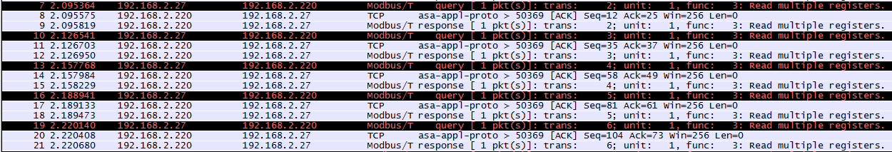

Kann jemand vielleicht etwas aus einem Wireshark Log herauslesen?

Mein TCP/IP Stack auf dem Controller scheint das nicht zu unterstützen... Aber es erscheint mir auch unsinnig. Es werden mit dem Algorithmus ja Daten gesammelt und in ein Paket zusammen gefasst. Ich sehe aber im Wireshark quasi sofort eine Antwort des Controllers. Nur die Auswertung (bis die Daten von der Schnittstelle im Tool sind) dauert dann recht lange, so dass im Tool auch keine Rückmeldung in der Titelzeile steht. Also kann es meines Verständnisses nach der Algorithmus nicht das Problem sein. Der Virenscanner verzögert die Weitergabe der Daten von der Schnittstelle zum Tool!

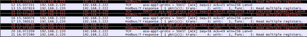

Ich glaube nicht, dass es daran liegt, da ich auf meine Anfrage vom PC Tool quasi sofort eine Ack und eine zweite Nachricht mit den angeforderten Daten vom Mikrocontroller bekomme. Das klappt ja immer und hier hätte ich dann jetzt das Problem mit kleinen Datenpaketen erwartet. Das Problem ist aber dann auf PC Seite, dass das PC Tool anzeigt "Keine Rückmeldung" und die Daten lange "bis ins Programm" brauchen. Nagle würde ja vor dem Lossenden auf mehr Daten warten und sammeln. Meine Daten gehen aber quasi sofort raus. Es ist eindeutig eine Verlangsamung beim Empfang auf PC Seite. Also so, als wenn "jemand" sich die Daten genauer anschaut, bevor es weiter geht... also der Virenscanner. Weil ohne ihn funktioniert es ja. Ich hänge mal zwei Bilder aus zwei Wireshark Logs zur Verdeutlichung an. In der zweiten Spalte von links sieht man den Timestamp. Schwarz hinterlegt ist die Anfrage vom PC Tool. Dann kommt ein Ack vom Controller und ein zweites Paket mit den gewünschten Daten. Ohne Virenscanner geht es sofort mit der nächsten Anfrage weiter. Mit Virenscanner läuft die RTT ab und es wird ein erzwungenes Ack vom PC Tool gesendet. Dann dauert es noch ein bisschen und dann kommt erst die nächste Anfrage vom PC an den Controller. Also zwischen den Anfragen liegen ca. 0,5s mit Virenscanner. Ohne Virenscanner sind es ca. 0,03 bis 0,04s!! Also das Delay ist eindeutig auf der Empfangsseite des PCs.
Noch als Hinweis: Nicht wundern, dass dort etwas von falschen TCP Checksummen steht. Das liegt daran, dass Wireshark bei bestimmten Windows Einstellungen die Pakete abgreift, bevor die richtige Checksumme berechnet wurde. Zur CPU Entlastung wird die Checksummenberechnung auf die Netzwerkkarte ausgelagert, Wireshark zapft aber vorher schon die Pakete an.
H. Schmidt schrieb: > PUSH-Flag gesetzt ? In den Nachrichten vom PC Tool an den Controller ist das PUSH Flag gesetzt. In den Antworten vom Controller an den PC nicht. Ich weiß aber gerade auch nicht, wie ich das setzen kann und ob es überhaupt vom verwendeten TCP/IP Stack unterstützt wird.
H. Schmidt schrieb: > PUSH-Flag gesetzt ? Das Setzen des PUSH Flags hat geholfen! Ich setze es jetzt in allen Nachrichten vom Controller an den PC, also sowohl in den reinen ACK Nachrichten, als auch in den Nachrichten mit Daten und es scheint beim Kunden zu laufen! Vielen vielen Dank für den Tipp!
