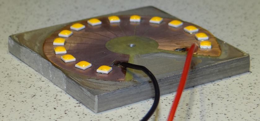

>Durchkontaktierungen habe ich keine. >Die Platine wird einseitig. >Alukern Platinen gibt es zwar, aber die müsste ich fertigen lassen. Wenn du die Platinen selbst ätzt kannst du auch 0,1mm Basismaterial nehmen. http://www.octamex.de/shop/?page=shop/flypage&product_id=2817&category_id=bb6943bbc30dd517efa78ef63446e813&/100_x_80_mm_35%B5m_Cu_FR4_Platine_kaufen.html damit kann man faktische sein eigenen Alukern Platinen herstellen. Gruß Matthias

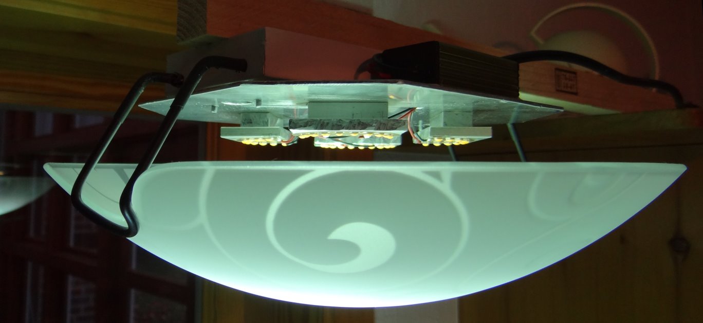

Da kann ich Matthias nur zustimmen. Zur Zeit betreibe ich eine Deckenlampe im Test. Die hat ungefähr 35 W und ist mit 0,125mm FR4 geklebt auf Aluminium realisiert. Der Wärmeübergang ist recht gut. Gruß Einhart
Einhart Pape schrieb: > Da kann ich Matthias nur zustimmen. Zur Zeit betreibe ich eine > Deckenlampe im Test. > > Die hat ungefähr 35 W und ist mit 0,125mm FR4 geklebt auf Aluminium > realisiert. Der Wärmeübergang ist recht gut. > > Gruß > Einhart Genau so habe ich das auch vor. Standard Deckenlampe auf LED umbauen. Allerings mit einfachem 12V Netzteil. Bei dir sind die LEDs alle in Reihe und haben noch große Kupferflächen. Die habe ich nicht vorgesehen. Welchen LED Driver benutzt di? Welche LEDs hast du verwendet? Die scheinen noch eine Art Linse zu haben? Hast du nen Link dazu? Wenn ich keine 3 Chip LEDs verwende, sondern einzelne, könnte ich auf noch Kupferflächen zur Kühlung anbringen. Wenn ich stärkere LEDs einsetze, statt 3 Chip LEDs, würde das lohne Leistungsverlust funktionieren. Meine Platine ist 80x100 groß (Halbe Eurokarte). Wobei die LEDs in 8 Reihen zu je 6 Stück angeordnet werden. Im 10 mm Raster. Wobei die Platine rundum einen Rand von 10 mm ohne Bestückung und ohne Leiterbahnen besitzt, der nur für mechanische Befestigung vorgesehen ist.
Bei 3 Chip LEDs muss ich unter den LEDs kleine Brücken zwischen den Anschlüssen legen. Kontakt zur etwas breiteren Massebahn gibt es nur über einen Pin. Zur breiteren + Bahn ist nur über den SMD Widerstand verbindung. Wenn ich 1 Chip LEDs verwednen würde, bräuchte ich pro 3 LEDs nur einen Widerstand. Zwischen den LEDs die Verbindungen könnte ich als 9 mm breite Leiterbahnen ausführen, die auch noch etwas unter das LED Gehäuse ragen. Ich hätte dann wesentlich mehr "Geschlossene Kupferfläche" auf der Platine. Falls das Kühltechnisch ein Vorteil bringt.
Hallo Sven, Da hab' ich doch gelogen ;-). Die gezeigte Lampe hat 20W. Die LEDs sind CREE XH-G aus der Sammelbestellung von Falk: Beitrag "[Mitbestellung] Cree XH-G (3x3mm, >160lm/W, CRI80+/90+)" Die haben hervorragende Daten, müssen jedoch mit Reflow gelötet werden. Eine Linse haben sie nicht - das Runde ist der Verguß. Ein wichtiger Vorteil ist der Keramikträger. Der macht sie robuster und langlebiger als Kunststoff LEDs. Die Lampe hat vier Module mit je 10 dieser LEDs in Reihe und zwei € 2,50 Stromquellen aus China. Je zwei Module sind parallel geschaltet und werden mit einer Stromquelle versorgt (25-43V 300 mA) PS: bevor das jemand bemerkt: das Bild links stammt aus einem andern Test. Ich kann weiter als bis 10 zählen ;-)

Auf der Ceran Herdplatte. Allerdings mit Wismut (Bismut) Lötpaste (Schmelzpunkt ~135°). Ich hatte Angst bezüglich der Klebung zwischen FR4 und Alu.

Nachdem es mit 2K Epoxy Ablösungen gegeben hat (wahrscheinlich hatte ich das FR4 nicht genug angerauht), habe ich Weicon RK-1500 benutzt. RK-1300 wäre mit einer etwas höheren Temperaturstabilität etwas besser. Der Klebefilm ist bei guter Pressung extrem dünn. Ich denke aus diese Grund ist kleben besser als Wärmeleitpaste. Der nächste Test kommt dann mit JB-Weld Epoxy. Das soll bis 300°C gehen. Beim Löten auf der 0,1 mm Folie verzieht diese ein wenig. Das könnte beim Kleben Probleme bzw. eine größere Menge Kleber unter der Folie und damit mehr Wärmewiderstand geben. Die dünne Folie (wird mit der Schere geschnitten) sorgt ja gerade für einen besseren Wärmeübergang. Mit Schrauben geht bei 0,1mm FR4 nichts.
