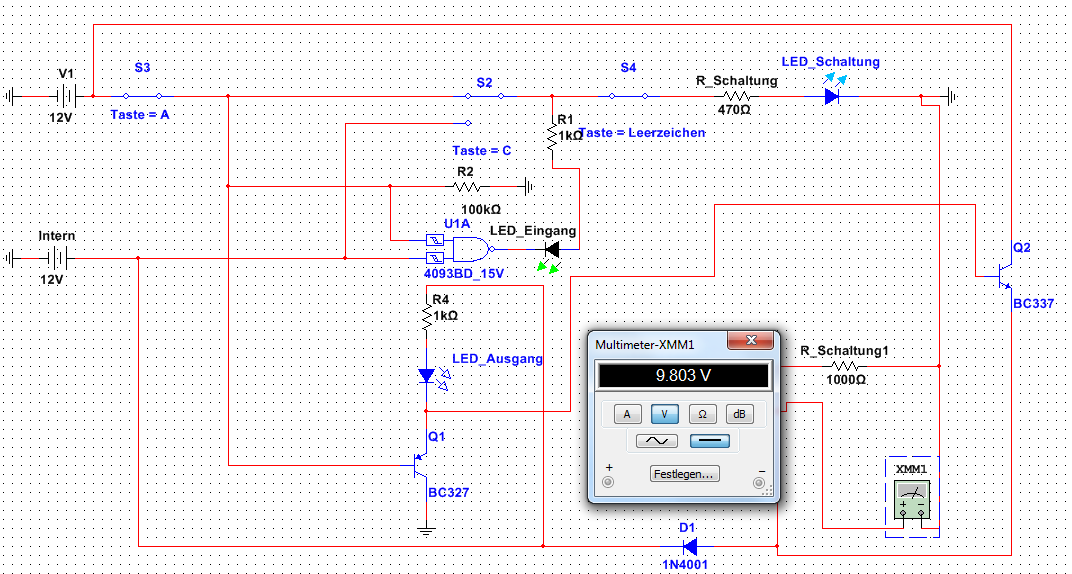

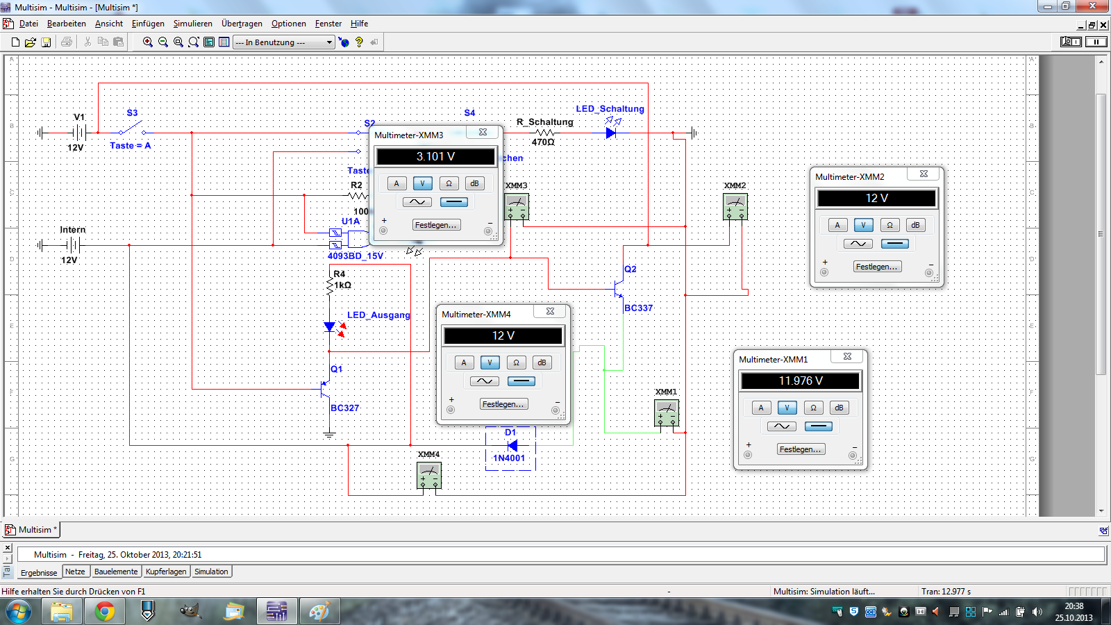

Hallo, In der Schaltung im Anhang habe ich beim Voltmeter ständig fast 12 Volt, dass kann eigentlich nicht sein???
Ich sehe den Sinn der Schaltung nicht, das kann eigentlich nicht sein. ;-) Was soll der + Anschluß des Voltmeters zwischen den beiden Dioden? So ein Computer ist auch nur ein Mensch -der ist auch verwirrt, wenn er das simulieren soll. MfG Paul
Ja ich denke schon, hatte noch nie diesen Fehler. Ich kann leider nicht abspeichern, dabei stürzt mir jedes Mal das Programm ab...

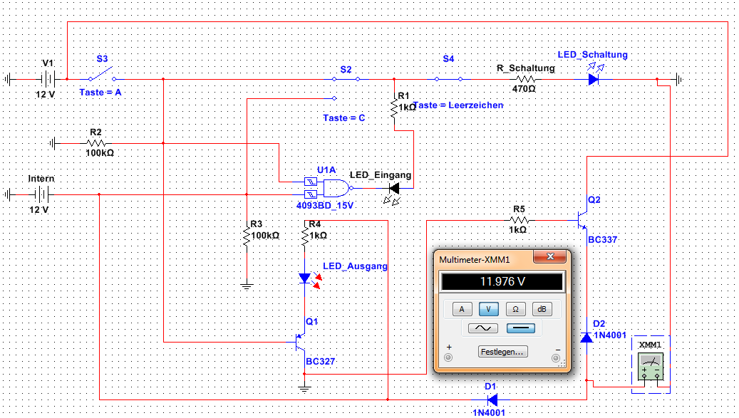

Paul Baumann schrieb: > Ich sehe den Sinn der Schaltung nicht, das kann eigentlich nicht sein. > ;-) > Was soll der + Anschluß des Voltmeters zwischen den beiden Dioden? > So ein Computer ist auch nur ein Mensch -der ist auch verwirrt, wenn er > das simulieren soll. > > MfG Paul Die eine Diode ist momentan nur dazu da damit man sieht, dass immer noch beinahe 12 Volt hier sind obwohl das eigentlich nicht sein kann???
Wenn ich die Diode D2 weglasse sind in diesem Zustand immer noch 12 Volt hier, obwohl der Transistor nicht durchschaltet, darum geht es eigentlich.

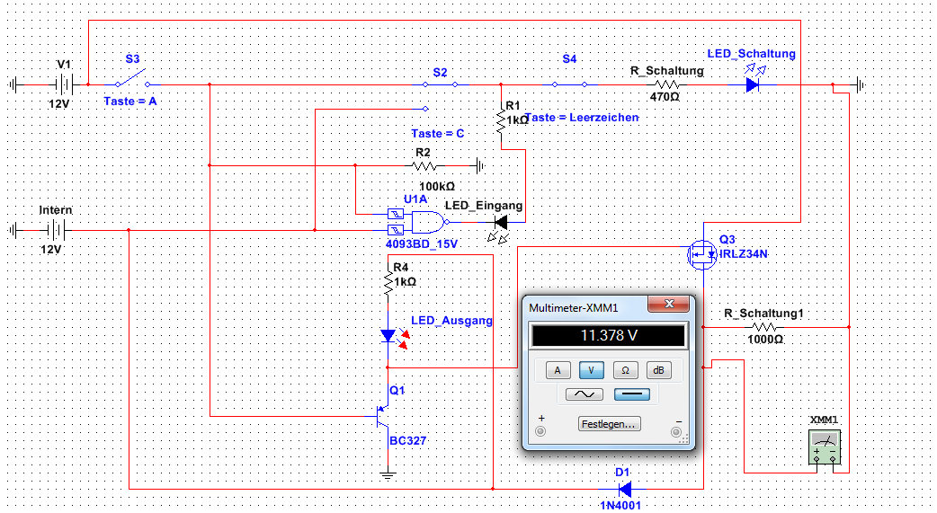

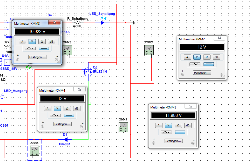

Mirco Controller schrieb: > Versuche die Schaltung nochmal nachzubauen (neues Projekt) und poste > dann den Stand bei dem man zuletzt speichern kann, schreib dann noch > dazu was man ändern muss. So hier die Schaltung geändert muss nichts mehr werden, habe nur den bc337 gegen einen MOSFET getauscht.
Daniel M. schrieb: > In der Schaltung im Anhang habe ich beim Voltmeter ständig fast 12 Volt, > dass kann eigentlich nicht sein??? Doch: Sperrstrom und sehr hoher Innenwiderstand von XMM1. Gruß

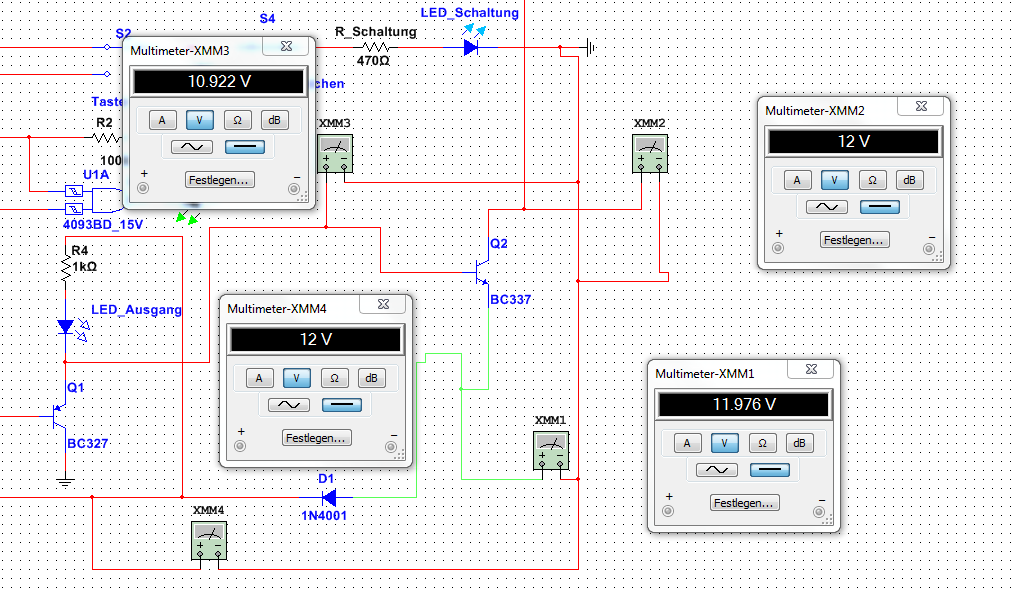

Irgendwie kommen die 12 V durch die Diode, siehe Bild V4. In der Realität haben die Dioden auch einen Sperrwiderstand.
Bearbeitet durch User
lutz h. schrieb: > Irgendwie kommen die 12 V durch die Diode, siehe Bild V4. > In der Realität haben die Dioden auch einen Sperrwiderstand. Bedeutet dass nun, dass es ein Simulationsfehler ist und in der Realität funktioniert?

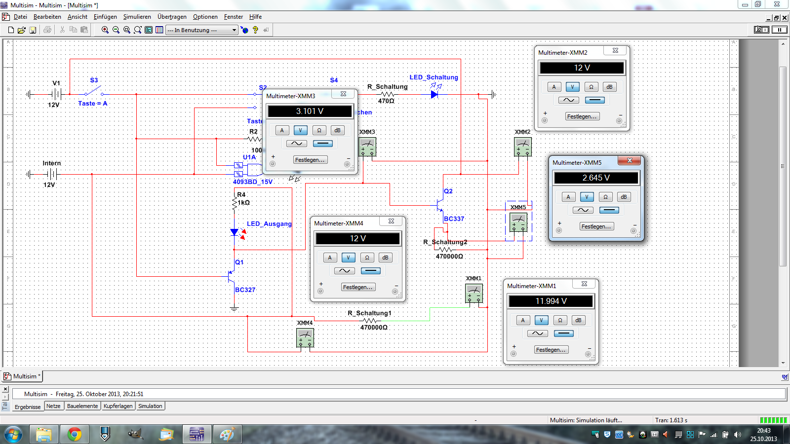

Mir ist gerade aufgefallen, dass sobald man die Masse von V1 trennt die Spannung abfällt. Ich versteh heute gar nichts mehr...
Daniel M. schrieb: > Mir ist gerade aufgefallen, dass sobald man die Masse von V1 trennt die > Spannung abfällt. Ich versteh heute gar nichts mehr... Sorry Denkfehler...
Mit einem Lastwiderstand: Einmal kommen die 12 V zusätzlich durch die Freilaudiode (12V -0,7V) Andererseits Die Spannung über den LED Ausgang, Denk einmal über Basiswiderstände nach
lutz h. schrieb: > Mit einem Lastwiderstand: Einmal kommen die 12 V zusätzlich durch die > Freilaudiode (12V -0,7V) > > Andererseits Die Spannung über den LED Ausgang, Denk einmal über > Basiswiderstände nach Der Transistor Q2 wird bei mir negativ angesteuert... Also in dem Fall ein Bc327

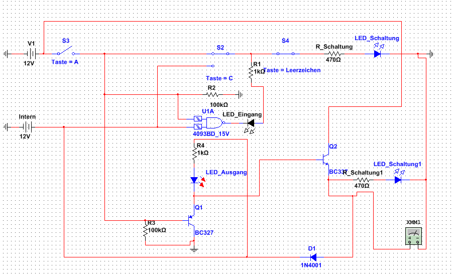

Ich weiß zwar nicht, was die Schaltung machen soll, ich hab aber mal einen Basiswiderstand und eine Leuchtdioden- Widerstandskombination reingemalt. LED Schaltung1 schaltet sich so an und aus.
