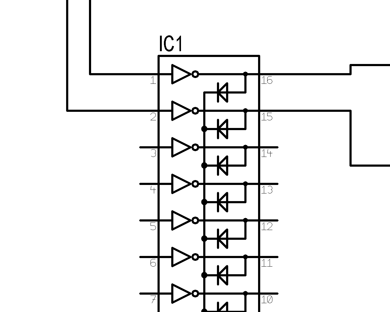

anbei mein Schaltplan um über drei Schieberegister, jeweils die
entsprechenden Ausgänge mit Strom zu versorgen.
Der einzigste Ausgang der funktioniert ist der K8, dort messe ich eine
Spannung von 24V wenn ich die Schieberegister testweiße ausschließlich
mit 1er versorge.
An den restlichen Ausgängen messe ich 0,5-0,6V und kann es mir nicht
erklären?!
Vielleicht könnt ihr mir helfen :)
Viele Grüße!

von Sven P. (Gast)
> erklären?!
Hast aber verstanden, wie so ein Darlington-Transistor im ULNxx
funktioniert, oder?

von Markus M. (Firma: EleLa - www.elela.de) (mmvisual)
Mit meinen knapp 5000px breite kann ich einigermaßen was erkennen.
Willst Du ernsthaft dass an z.B. K9 Strom raus bekommen?
Der IC6 ist nur ein Transistor der gegen GND schaltet, der andere
Anschluss der Klemme ist mit GND verbunden. Somit kommen da niemals die
24V raus.

von max (Gast)
Bei K8 hast du ein anderes IC drin: UDN2981.
Das ist ein Emitterfolger. Wenn der eingeschaltet ist, kommt ca. 24V
raus.
Der ULN2003 ist ein open kollector und schaltet gegen GND.

von MaWin (Gast)
> erklären?!
EIn ULN2803 liefert keine Spannung, die Last geht nicht nach Masse,
sondern er schaltet nach Masse durch, die Last (bzw. dein Messgerät)
gehört zwischen Ausgang und +24V.

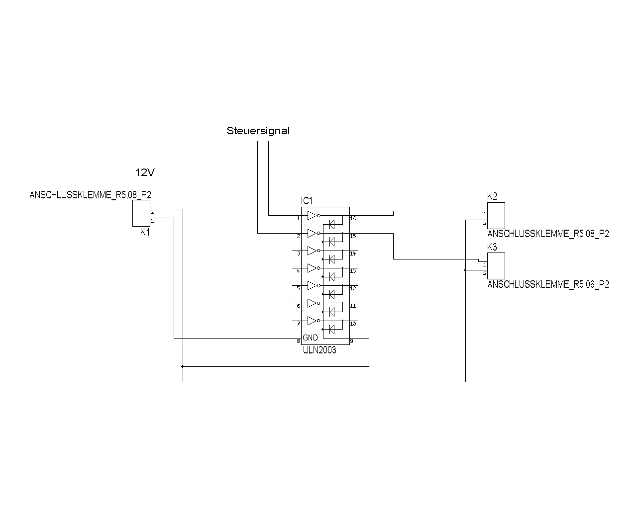

von tobii (Gast)
Wenn ich die ULN2003 gegen UDN2981 tausche, dann würde es ja gehen oder?
von tobii (Gast)
Habe ich den ULN2003 so richtig verstanden?
von tobii (Gast)
Sorry falsches Bild, kann es nicht löschen :((
Wenn auf K1.2 + ist, dann ja.
von tobii (Gast)
Und ich kann bedenkenlos mehrere parallel schalten?

tobii schrieb:
> Verstehe ich das richtig, dass der alles in einem ist? Also
> Shiftregister + Treiber?
Außerdem ist da noch ein Speicherregister drin, dass den Inhalt vom
Schieberegister erst mit RCK übernimmt.
Aber verrate doch mal, wieviel Strom deine Pumpen brauchen
(Anlaufstrom?). So viel sind die als Dauerstrom zulässigen 250mA nun
auch nicht.
