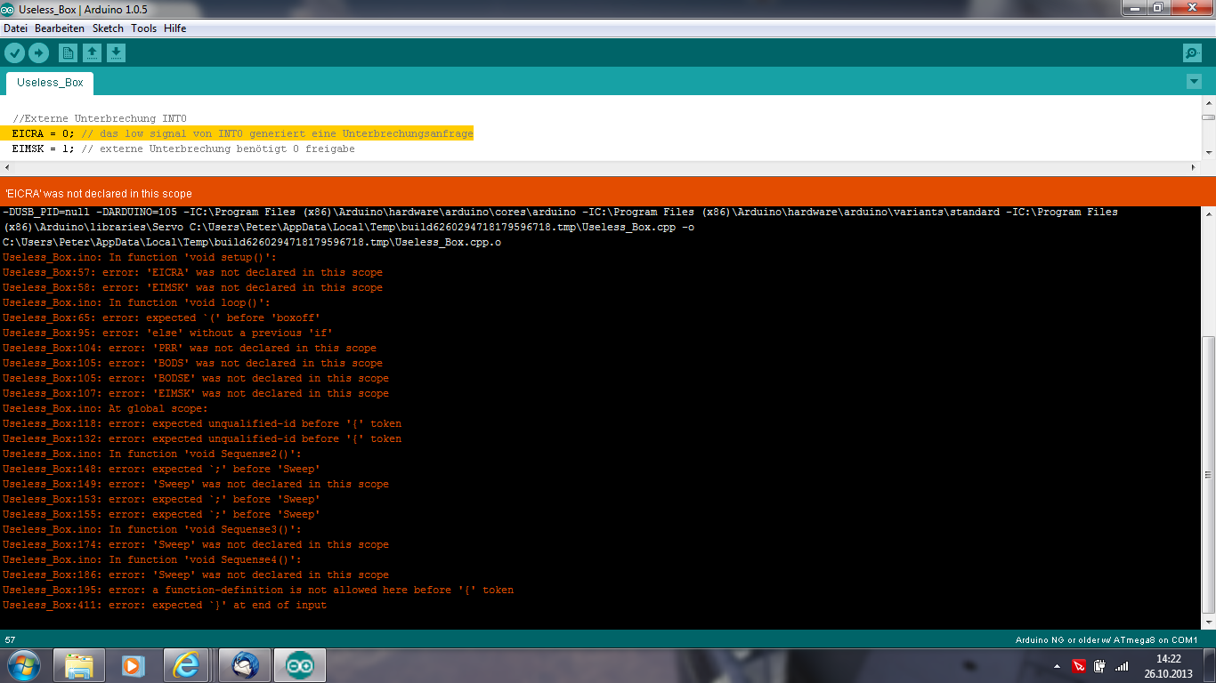

Guten Tag, ich bin wie viele hier noch relativ grün hinter den Ohren was die Microcontrollerprogrammierung angeht, deshalb hoffe ich ihr könnt mir helfen. Mein momentanes vorhaben ist eine "Useless Box" zu bauen. Vielleicht sagt das dem ein oder anderen etwas. Auf Youtube gibt es die unterschiedlichsten Versionen. Nachdem ich mich für einen entschieden hatte habe ich gleich mal den Ersteller des Videos angeschrieben wegen Bildern, Schaltplänen usw.. Die hatt er mir dann auch zu genüge geschickt und was mich am meisten überrascht hat, auch das Programm welches er nach eigenen angaben in Arduino programmiert hatte. So viel zu der Hintergrundgeschichte. Nun zum eigentlichen Problem. Ich habe das oben genannte Programm so wie von ihm geschickt in Arduino übertragen doch bei der Überprüfung treten einige Fehler auf mit denen ich nicht so recht klar kommen. Ich habe einen Screenshot im Anhang der hoffentlich zeigt was ich meine. Es wäre super wenn ihr mir helfen könntet und ich bedanke mich schon einmal für eure Mühen.
Verschoben durch User
Hallo Ohne die ganze Ausgabe der Konsole unten ist es geraten, aber meine Glaskugel sagt mir das dir die vom Programm benötigte Servo Library fehlt oder nicht gefunden wird. da1l6
Peter Wagner schrieb: > Es wäre super wenn ihr mir helfen könntet und ich bedanke mich schon > einmal für eure Mühen. Die Zahlen vor ": error:" sind Zeilennummern. Da sollte man einen Blick riskieren.
Das mit der Servo Library könnte durchaus einige Probleme beheben. Danke schon mal. Deine Glaskugel scheint echt weise zu sein ;). Und ebenfalls danke für den Tipp mit den Zeilen das ist mit Sicherheit auch noch hilfreich.
Anbei habe ich noch ein Bild aller aufgelisteten Fehler. Das mit dem Semikolon war aufjedenfall einer davon. Danke Markus. Anscheinend hat er noch irgendwie Schwierigkeiten mit den Interrupt Befehlen von EICRA und EIMSK
Hi >Anscheinend hat er >noch irgendwie Schwierigkeiten mit den Interrupt Befehlen von EICRA und >EIMSK Wahrscheinlich fehlen generell dir Definitionen für die Controllerregister. Gibt es in C dafür nicht das #include <avr/io.h> MfG Spess
spess53 schrieb: > Gibt es in C dafür nicht das > > #include <avr/io.h> Bei Arduino ist sowas nicht nötig, die IDE hängt da automatisch noch Includes mit rein. Arduino ist (wie man hier wieder sehr toll sieht) nicht für Programmierer oder Leute, die mehr wollen, als die IDE ermöglicht, geeignet, da das notwendige Hintergrundverständnis absolut garnicht aufgebaut wird. Im konkreten Fall sehe ich das Problem unten im Tray: Da ist ein Mega8 ausgewählt - der hat kein EICRA Register. Sicher, dass das der im Original verwendete Controller ist?
Matthias Larisch schrieb: > Im konkreten Fall sehe ich das Problem unten im Tray: Da ist ein Mega8 > ausgewählt - der hat kein EICRA Register. Sicher, dass das der im > Original verwendete Controller ist? Ist mir gar nicht aufgefallen. Nein der im original verwendete Controller ist ein atmega328. Allerdings ändert sich auch nichts wenn ich das im Programm umstelle.

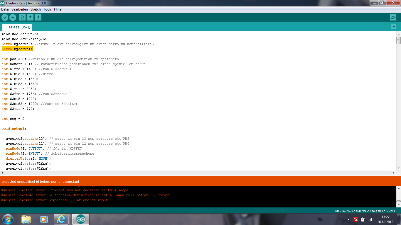

Wie wärs mit dem kompletten Source-Code? Dann könnte man mehr sehen, als nur mit so Screenshot-Schnipsel.
ich hoffe das sprengt jetzt nicht den rahmen aber hier: #include <Servo.h> #include <avr/sleep.h> Servo myservo2; //erstellt ein servoobjekt um einen servo zu kontrollieren Servo myservo1; int pos = 0; //variable um die servoposition zu speichern int boxoff = 1; // vordefinierte positionen für einen speziellen servo int S1fra = 1400; //von S1=Servo 1 int S1mid = 1800; //Mitte int S1mid2 = 1580; int S1mid3 = 1640; int S1til = 2050; int S2fra = 1784; //von S2=Servo 2 int S2mid = 1200; int S2mid2 = 1000; //fast an Schalter int S2til = 770; int seq = 0; void setup() { myservo2.attach(13); // servo an pin 13 zum servoobejekt(PB5) myservo1.attach(12); // servo an pin 12 zum servoobejekt(PB4) pinMode(8, OUTPUT); // für den MOSFET pinMode(2, INPUT); // Schalterunterbrechung digitalWrite(2, HIGH); myservo2.write(S2fra); myservo1.write(S1fra); delay(600); digitalWrite(8, HIGH); delay(300); digitalWrite(8, LOW); //alle unbenutzen Pins auf high setzten um energie zu sparen pinMode(3, INPUT); digitalWrite(3, HIGH); pinMode(4, INPUT); digitalWrite(4, HIGH); pinMode(5, INPUT); digitalWrite(5, HIGH); pinMode(6, INPUT); digitalWrite(6, HIGH); pinMode(7, INPUT); digitalWrite(7, HIGH); pinMode(8, INPUT); digitalWrite(8, HIGH); pinMode(9, INPUT); digitalWrite(9, HIGH); pinMode(10, INPUT); digitalWrite(10, HIGH); pinMode(11, INPUT); digitalWrite(11, HIGH); DDRC = 0; //Analogeingang 1/6 (Port C) ebenfalls auf high setzten PORTC = 63; //Externe Unterbrechung INT0 EICRA = 0; // das low signal von INT0 generiert eine Unterbrechungsanfrage EIMSK = 1; // externe Unterbrechung benötigt 0 freigabe } void loop() { if boxoff { delay(500); digitalWrite(8, HIGH); //seq = int(random(0,10); //falls random erwünscht if(seq == 0)Sequense3(); if(seq == 1)Sequense1(); if(seq == 2)Sequense3(); if(seq == 3)Sequense9(); if(seq == 4)Sequense3(); if(seq == 5)Sequense5(); if(seq == 6)Sequense3(); if(seq == 7)Sequense7(); if(seq == 8)Sequense3(); if(seq == 9)Sequense2(); if(seq == 10)Sequense3(); if(seq == 11)Sequense10(); if(seq == 12)Sequense3(); if(seq == 13)Sequense8(); if(seq == 14)Sequense3(); if(seq == 15)Sequense6(); if(seq == 16)Sequense3(); if(seq == 17)Sequense4(); seq++; if(seq>17) seq=0; delay(100); digitalWrite(8, LOW); boxoff=digitalRead(2); } else { //Aktiviert Schlafmodus, schaltet den MOSFET und die Servos ab set_sleep_mode(SLEEP_MODE_PWR_DOWN); sleep_enable(); pinMode(12, INPUT); digitalWrite(12, HIGH); pinMode(13, INPUT); digitalWrite(13, HIGH); PRR=255; MCUCR|=(1<<BODS)|(1<<BODSE); MCUCR&=~(1<<BODSE); EIMSK=1; sleep_mode(); //Zzzzz sleep_disable(); //wieder aufwachen PRR=0; pinMode(12, OUTPUT); pinMode(13, OUTPUT); } boxoff=digitalRead(2); //Pin 2 ist LOW, Box ist ein and Boxoff=false } ISR(INT0_vect); //Schritt steigende Flanke unterbrochen. schalter getauscht { EIMSK=0; //Ausschaltunterbrechung boxoff=digitalRead(2); //Fragt den Schalter öfters ab um böse Überraschungen zu vermeiden boxoff=digitalRead(2); boxoff=digitalRead(2); boxoff=digitalRead(2); boxoff=digitalRead(2); boxoff=digitalRead(2); boxoff=digitalRead(2); boxoff=digitalRead(2); boxoff=digitalRead(2); boxoff=digitalRead(2); } void Sequense1(); { delay(700) Sweep(1, S1fra, S1mid, 3000); delay(1000); Sweep(1, S1mid, S1fra, 500); delay(1000); Sweep(1, S1fra, S1til, 1000); Sweep(2, S2fra, S2mid, 1800); Sweep(2, S2mid, S2til, 500); delay(100) Sweep(2, S2til, S2fra, 500); Sweep(1, S1til, S1fra, 500); } void Sequense2() { delay(800) Sweep(1, S1fra, S1mid, 3000); Sweep(1, S1mid2, S1mid3, 1); delay(120); Sweep(1, S1mid3, S1mid2, 1); delay(120) Sweep(1, S1mid2, S1mid3, 1); delay(120) Sweep(1, S1mid3, S1mid2, 1); delay(120); Sweep(1, S1mid2, S1mid3, 1); delay(120); Sweep(1, S1mid3, S1mid2, 1); delay(120); Sweep(1, S1mid2, S1fra, 3000); Sweep(1, S1fra, S1mid, 3000); delay(1000); Sweep(1, S1mid, S1til, 1000); Sweep(2, S2fra, S2mid, 1800); Sweep(2, S2mid, S2til, 500); delay(100); Sweep(2, S2til, S2fra, 500); Sweep(1, S1til, S1fra, 500); } void Sequense3() { delay(50); Sweep(1, S1fra, S1til, 1); delay(1); Sweep(2, S2fra, S2til, 1); delay(450); Sweep(2, S2til, S2fra, 1); delay(200); Sweep(1, S1til, S1fra, 1); delay(400); } void Sequense4() { delay(500); Sweep(1, S1fra, S1til, 1); delay(1); Sweep(2, S2fra, S2mid, 1); delay(450); Sweep(2, S2mid2, S2til, 3000); delay(1); Sweep(2, S2til, S2fra, 1); // Fra=From(Von), Til=To(Zu) void Sweep(int srv, int fra, int til, int usec) { if(srv == 1) { if(fra <= til) for(pos = fra; pos < til; pos += 1) { myservo1.writeMicroseconds(pos); delayMicroseconds(usec); } else { for(pos = fra; pos >= til; pos -=1) { myservo1.writeMicroseconds(pos); delayMicroseconds(usec); } } } if(srv == 2) { if(fra <= til) for(pos = fra; pos < til; pos += 1) { myservo2.writeMicroseconds(pos); delayMicroseconds(usec); } else { for(pos = fra; pos >=til; pos -=1) { myservo2.writeMicroseconds(pos); delayMicroseconds(usec); } } } } delay(200); Sweep(1, S1til, S1fra, 1); delay(400); } void Sequense5() { delay(1000); Sweep(1, S1fra, S1til, 1); delay(1); Sweep(2, S2fra, S2til, 1); delay(450); Sweep(2, S2til, S2mid2, 1); delay(110); Sweep(2, S2mid2, S2til, 1); delay(110); Sweep(2, S2til, S2mid2, 1); delay(110); Sweep(2, S2mid2, S2til, 1); delay(110); Sweep(2, S2til, S2mid2, 1); delay(110); Sweep(2, S2mid2, S2til, 1); delay(110); Sweep(2, S2til, S2fra, 1); delay(200); Sweep(1, S1til, S1fra, 1); delay(400); } void Sequense6() { delay(1500); Sweep(1, S1fra, S1til, 1); delay(1); Sweep(2, S2fra, S2til, 1); delay(450); Sweep(1, S1til, S1fra, 1000); delay(2000); Sweep(1, S1fra, S1til, 1000); delay(2000); Sweep(2, S2til, S2fra, 1); delay(200); Sweep(1, S1til, S1fra, 1); delay(400); } void Sequense7() { delay(500); Sweep(1, S1fra, S1mid, 1); delay(200); Sweep(1, S1mid, S1mid2, 1); delay(100); Sweep(1, S1mid2, S1mid, 1); delay(100); Sweep(1, S1mid, S1mid2, 1); delay(100); Sweep(1, S1mid2, S1 mid, 1); delay(100); Sweep(1, S1mid, S1fra, 1); delay(200); Sweep(1, S1fra, S1til, 1); delay(1); Sweep(2, S2fra, S2til, 1); delay(450); Sweep(2, S2til, S2fra, 1); delay(200); Sweep(1, S1til, S1fra, 1); delay(400); } void Sequense8() { delay(200); Sweep(1, S1fra, S1mid, 1); delay(200); Sweep(1, S1mid, S1mid2, 1); delay(100); Sweep(1, S1mid2, S1mid, 1); delay(100); Sweep(1, S1mid, S1mid2, 1); delay(100); Sweep(1, S1mid2, S1mid3, 1); delay(50); Sweep(1, S1mid3, S1mid2, 1); delay(50); Sweep(1, S1mid2, S1mid3, 1); delay(50); Sweep(1, S1mid3, S1mid2, 1); delay(50); Sweep(1, S1mid2, S1mid3, 1); delay(50); Sweep(1, S1mid3, S1mid2, 1); delay(50); Sweep(1, S1mid2, S1mid3, 1); delay(50); Sweep(1, S1mid3, S1mid2, 1); delay(50); Sweep(1, S1mid2, S1mid3, 1); delay(50); Sweep(1, S1mid3, S1mid2, 1); delay(50); Sweep(1, S1mid2, S1mid3, 1); delay(50); Sweep(1, S1mid3, S1mid2, 1); delay(50); Sweep(1, S1mid2, S1fra, 1); delay(200); Sweep(1, S1fra, S1til, 1); delay(1); Sweep(2, S2fra, S2til, 1); delay(450); Sweep(2, S2til, S2fra, 1); delay(200); Sweep(1, S1til, S1fra, 1); delay(400); } void Sequense9() { delay(1000); Sweep(1, S1fra, S1mid, 2000); delay(500); Sweep(1, S1mid, S1mid2, 1000); delay(1); Sweep(1, S1mid2, S1mid3, 1); delay(50); Sweep(1, S1mid3, S1mid2, 1); delay(50); Sweep(1, S1mid2, S1mid3, 1); delay(50); Sweep(1, S1mid3, S1mid2, 1); delay(50); Sweep(1, S1mid2, S1mid3, 1); delay(50); Sweep(1, S1mid3, S1mid2, 1); delay(50); Sweep(1, S1mid2, S1mid3, 1); delay(50); Sweep(1, S1mid3, S1mid2, 1); delay(50); Sweep(1, S1mid2, S1mid3, 1); delay(50); Sweep(1, S1mid3, S1mid2, 1); delay(50); Sweep(1, S1mid2, S1mid3, 1); delay(50); Sweep(1, S1mid3, S1mid2, 1); delay(50); Sweep(1, S1mid2, S1mid3, 1); delay(50); Sweep(1, S1mid3, S1mid2, 1); delay(50); Sweep(1, S1mid2, S1mid3, 1); delay(50); Sweep(1, S1mid3, S1mid2, 1); delay(50); Sweep(1, S1mid3, S1mid2, 1); delay(500); Sweep(1, S1mid2, S1mid, 5000); delay(1); Sweep(1, S1mid, S1til, 1000); delay(1); Sweep(2, S2fra, S2til, 1); delay(450); Sweep(2, S2til, S2fra, 1); delay(200); Sweep(1, S1til, S1fra, 1); delay(400); } void Sequense10() { delay(800); Sweep(1, S1fra, S1til, 30000); delay(1); Sweep(2, S2fra, S2til, 3000); delay(1); Sweep(2, S2til, S2fra, 3000); delay(1); Sweep(1, S1til, S1mid, 30000); delay(1); Sweep(1, S1mid, S1fra, 1); delay(300); }
Peter Wagner schrieb: > Nein der im original verwendete > Controller ist ein atmega328. Allerdings ändert sich auch nichts wenn > ich das im Programm umstelle. Durch das Umstellen auf das richtig Board lässt sich zumindest diese Fehlerquelle ausschließen. Peter Wagner schrieb: > void Sequense1(); Dort muss das Semikolon entfernt werden.
Peter Wagner schrieb: > ich hoffe das sprengt jetzt nicht den rahmen aber hier: Es gäbe auch noch die Möglichkeit den Code als Anhang anzuhängen, wenn er so lang ist. Die entscheidenden kurzen Ausschnitte kannst schon hier posten, aber so wird es unübersichtlich. Bei den Fehlermeldungen solltest die Zeilen immer von oben nach unten abarbeiten. Als nächstes ist falsch:
1 | if boxoff |
Peter Wagner schrieb: > Da muss das boxoff in Klammer stehen oder? Ja mindestens. Was sagt http://arduino.cc/de/Reference/If ? Im Ernst, es bringt dir nichts, wenn dir hier alles genau vorgekaut wird. Überlege, schaue in der Referenz nach, korrigere es, kompiliere erneut (das ist immer noch kostenlos). Step by Step.
Markus schrieb: > Im Ernst, es bringt dir nichts, wenn dir hier alles genau vorgekaut > wird. Das ist mir schon klar. Das Problem ist einfach das mir die "Fehlermeldungen" vom Programm nicht wirklich etwas sagen und entsprechende Erklärungen habe ich bisher auch nicht wirklich gefunden
Vor allem den Sweep Befehl kennt das Programm wohl nicht und auch Google findet nicht wirklich etwas dazu
Peter Wagner schrieb: > Das Problem ist einfach das mir die > "Fehlermeldungen" vom Programm nicht wirklich etwas sagen und > entsprechende Erklärungen habe ich bisher auch nicht wirklich gefunden Das von Dir gepostete Programm enthält diverse syntaktische Fehler und ist alleine schon deshalb nicht kompilierbar. Außerdem sehen Teile des Quellcodes anderweitig verhackstückt aus, z.B. ist die Funktion "void Sweep(int srv, int fra, int til, int usec)" in den Code einer anderen Funktion hinein verschachtelt, was nicht sein darf. Ist das der Originalcode, den Du genau so erhalten hast? Oder hast Du daran selbst irgendwas durcheinander gequirlt? So wie von Dir gepostet, kann der Code jedenfalls nicht kompiliert werden, für kein Arduino-Board.
Nein das ist der original code den ich so erhalten habe. deshalb wundert es mich das dieser code so viele probleme bereitet den ich denke der typ der diese box gebaut und programmiert hat muss doch etwas anhung in der materie haben?
Peter Wagner schrieb: > Nein das ist der original code den ich so erhalten habe. deshalb wundert > es mich das dieser code so viele probleme bereitet den ich denke der typ > der diese box gebaut und programmiert hat muss doch etwas anhung in der > materie haben? Wie Jürgen S. schon schrieb, konnte der Code sicher nie funktionieren. Der ist das ja echt grauselig. Wurde der Code etwa abgetippt? Nach ein paar weiteren Korrekturen von Syntaxfehlern sowie dem Freistellen der Funktion Sweep() lässt er sich nun zumindest kompilieren. Hab aber keine Ahnung, ob das auch funktionell hinhaut.
Ganz herzlichen Dank für deine Mühen und natürlich auch für die Hilfe und Beiträge der anderen. Hätte nie gedacht das in diesem eigentlich fertigen Code so viele Fehler waren. Ich berichte gerne ob das Programm dann funktioniert wenn die "hardware" aufgebaut ist. Allerdings rein aus Interesse was hat es mit dem von dir beschriebenen "Freistellen" der Funktion Sweep auf sich?
Peter Wagner schrieb: > was hat es mit dem von dir beschriebenen "Freistellen" der > Funktion Sweep auf sich? Die Funktion "void Sweep(int srv, int fra, int til, int usec)" war innerhalb der Funktion "void Sequense4()" versteckt (verschachtelt). Darum war Sweep() auch nicht auffindbar beim kompilieren. Jetzt ist sie eigenständig. Ich würde mir das aber zweimal gut überlegen, ob du das ganze Projekt auf dieser Codebasis aufbauen willst. Oder ob du nicht besser eine andere, bessere Quelle nimmst. Oder du beginnst es gleich selber von Anfang an neu zu schreiben. Denn mit all diesen Fehlern aus dieser Quelle, ist leider fast anzunehmen, dass auch funktional noch einiges im Argen liegt. Nur, dass du gewarnt bist, wenn es dann nicht läuft.
