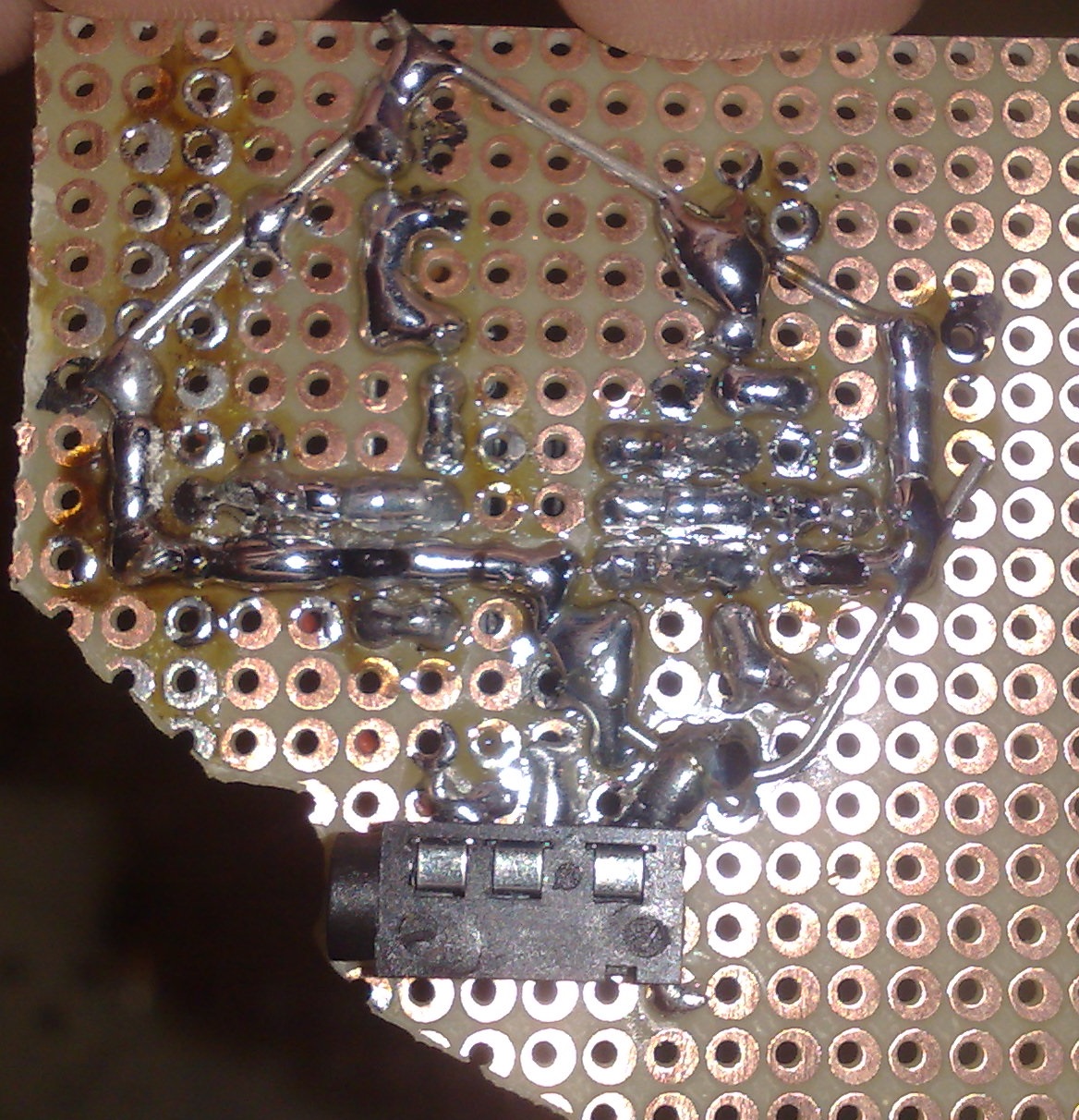

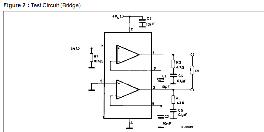

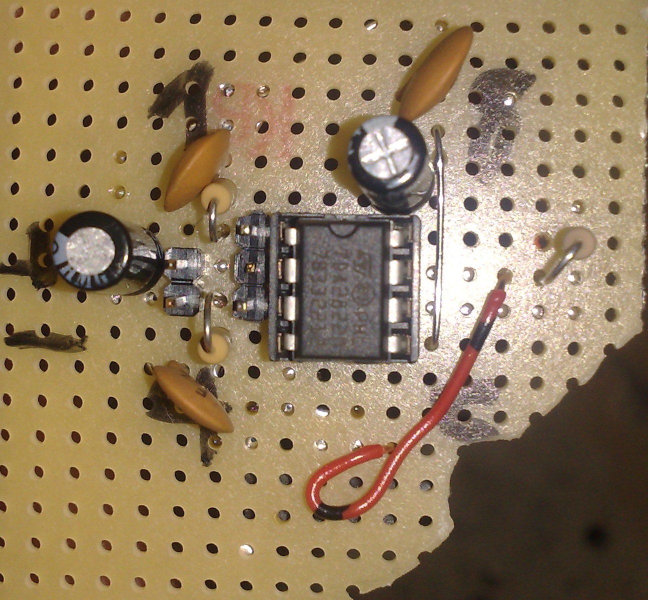

Hallo Ich habe mir den TDA 2822M zugelegt und heute zusammen gebaut und geht auch alles so weit auser das er sehr laut brummt/summt. Stecke ich ein klinken stecker ein und verbinde ihn mit ein CD player wird das brummen/summen auch bissel leiser aber ist immer noch sehr deutlich zu hören. Der verbrauch bei 6 Volt ist auch 10x höher als im Datenblatt angegeben. da steht was von 0,001 mA ich habe aber 0,01 mA. Als Schaltplan habe ich das aus dem PDF zum TDA 2822M. http://www.reichelt.de/?ACTION=3;ARTICLE=20766;GROUPID=5475;>a=3910676910_12865367910&gkw=Phrase_3910676910_TDA2822M&PROVID=2257&ref=adwords_generic&&gclid=COf33c35tLoCFVDItAodbXoAJA Ich verwende ein 10 Watt Lautsprecher mit 8 Ohm. (kommt auch ordentlich was raus.) als Spannung habe ich einfach mal 6 volt eingestellt zum test am Netzteil. Jetzte zur frage wie kann ich das brummen wegbekommen oder leiser machen ? DANKE

In dem mir vorliegenden Datenblatt von ST sind 6 mA typ., 9 mA max. bei 6 V angegeben. Was passiert denn, wenn Sie IN direkt am IC auf Masse legen?

Zeige mal ein Bild vom Aufbau. Hast zu 99% eine brummschleife..also GND Problem
Deine Masse geht schön drum herum oder ? Wie wäre es sternförmig anzulegen ?
ich habe zu dünne kabel verwendet für die Zuleitung jetzt ist alles ok. danke für die infos/hinweise.
