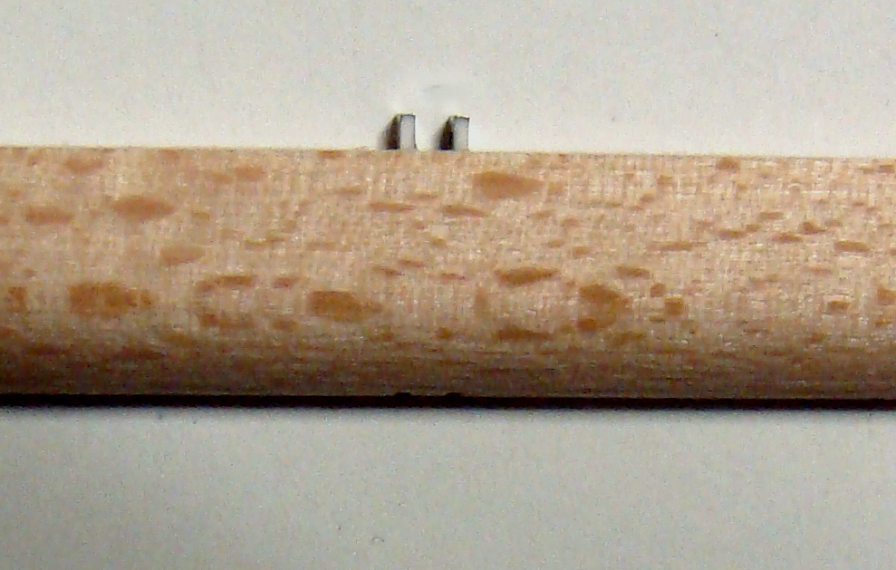

Etwas Kolophonium in etwas Spiritus auflösen bis das die Farbe von schwarzen Tee oder oder Morgenpipi hat. Damit die Käferbeinchen benetzen. Zuerst ein Beinchen anheften und dann wenns passt den Rest. Die Taktik hängt aber auch davon ab ob die Platine eine Lötstopmaske hat oder nicht. Wenn ja,dann kann man die Spitze mit dem Zinn über alle Pins drüberziehen ohne einen Kuzschluss zu machen. Ohne solllte man versuche die Pins einzeln zu löten. Die Methode das ganze mit viel Zinn zu löten und die Brücken mit Entlötlitze sauber zu machen ist nicht mein Ding weil der Hitzestress recht groß ist für die Platine.Eine Lupe beim löten ca.vierfach ist sehr von Vorteil.Um den "ofen" aus zwei 100ohm 1206 Widerständen für einen Themischen Leistungsmeser hochkant auf ein Mikroplatinchen zu löten habe ich mir zb. eine einfache Schablone gemacht. Ein wenig Holz und ein feines 0.5er Proxxon Sägeblatt genügen. Damit ließ sich das perfekt mit doppelseitigen Klebeband plazieren. Danach hat man zum löten beide Hände frei. Ich bin ja auch nicht mehr der jüngste und meine Augen mache das ohne Hilfsmittel nicht mehr.Dazu werden die Hände auch immer unruhiger.
herbert schrieb: > "ofen" aus zwei 100ohm 1206 > Widerständen für einen Themischen Leistungsmeser Willst du uns mehr dazu verraten? Ich hatte etwas derartiges vor einigen Jahren (Beitrag "Thermische RMS-Messung") auch mal versucht aufzubauen, wurde aber viel zu träge...

Lukas K. schrieb: > herbert schrieb: >> "ofen" aus zwei 100ohm 1206 >> Widerständen für einen Themischen Leistungsmeser > Willst du uns mehr dazu verraten? Ich hatte etwas derartiges vor einigen > Jahren (Beitrag "Thermische RMS-Messung") auch mal versucht > aufzubauen, wurde aber viel zu träge... Ja gerne ! Ich meine Leistung über die Abwärme zu bestimmen ist ja nicht so neu. Neu ist ,dass es heutzutage NTC Sensoren gibt die in der Medizintechnik zum Einsatz kommen und die um einiges besser sind als die Sensoren von damals.Ein profisorischer Probieraufbau ungekapselt auf einem Holzbrettchen stimmte mich positiv. Leider kommme ich nur langsam vorwärts ,da ich mindestens acht Projekte gleichzeitig auf dem Tisch habe...:-)Aber ich habe keine Eile. Ich habe mich zumindest in einem Punkt schon festgelegt,dass ich das kleine Alu Gehäuse mit "Ofen"oder "Heizer" suchs dir aus ...samt Sensorplatine recht gut in zwei oder drei Zentimeter dickes EPS oder Styropor einpacken werde um den sehr empfindlichen Sensor zu bändigen. Mußst dir mal vorstellen, um zwei Sensoren bezüglich Gleichlauf zu testen habe ich sie in ein sehr dichwandiges Alugehäuse eingebaut und nach einiger Zeit der Temperaturanpassung (das Gehäuse lagerte im Keller)konnte ich recht gut den Unterschied in Ohm bestimmen der war 300 Ohm .Diesen Unterschied kann man im Falle einer Brückenschaltung austrimmen.Jetzt kommt aber der Clou...ich habe zum testen für etwas zwanzig Sekunden meine Hand auf den Deckel des Gehäuses gedrückt und war überrascht ,dass die Sensoren mit einer Verzögerung von nur wenigen Sekunden diese Erwärmung meldeten. Bei der Bestimmung der Empfindlichkeit ist momentan die Aufösung von nur 100 Ohm der Messstelle das Problem.-7dbm also 100 mV an 50 ohm werden angezeigt.Klar in einer Brückenschaltung mit Zeigermessinsrument als Indikator für Hf und Nachführmessung mit Gleichspannung fällt dieses Problem weg.Aber zu Testzwecken ist es für mich einfacher nur den Widerstand zu messen den der NTC annimmt wenn er erwärmt wird.Es ist ein Feld zum experimentieren da der Sensor nicht teuer ist.Der Sensor ist der SEMI833ET und bei Reichelt gibt es ein Datenblatt. Also wenn ich soweit bin werde ich sicher einen Thrade eröffnen um das Teil vorzustellen. Ich hoffe ich stoße nicht auf Pferdefüsse die ich noch nicht auf der Rechnung habe. Apropo Trägheit ...in welcher Größenordnung spielte sich das bei dir ab?
