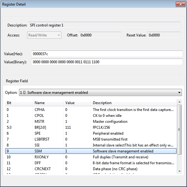

Ich verstehe die Welt seit einigen Stunden nicht mehr. Ich habe Probleme
mit einem simplen SPI Bus und finde einfach nicht die Ursache dafür.
Ich benutzte das stm32 discovery board als SPI Master um Daten zu senden
und zu empfangen.
Folgendes geht:
- CLK ist da
- CS geht
- MOSI funktioniert einwandfrei und die Bits habe ich xmal schon geprüft
und gezählt
- Daten kommen an MISO richtig an!
Ich benutze CooCox als IDE.
Ich habe bereits auch eine Lösung gefunden, allerdings geht die wirklich
nur über CooCox. Nach der SPI Initialisierung setze CPOL und CPHA auf
High über das JTAG-Interface und lasse SPI1 kurz falsch laufen (Nur ein
Frame). Danach setze ich CPOL und CPHA wieder auf 0 und dann
funktioniert alles. Leider finde ich nicht den Grund dafür und ich würde
mich sehr darüber freuen, wenn ich den Controller ohne JTAG Anbindung zu
laufen bekomme ;)

von (prx) A. K. (prx)
Eine Kleinigkeit fehlt leider: nämlich was genau nicht funktioniert.
Also was du versuchst, was dabei deiner Ansicht nach passieren sollte
und was tatsächlich passiert.
Und der Code dazu fehlt auch.
von Tim R. (mugen)
Okay...
Was genau nicht funktioniert ist, dass ich keine Daten im
Empfangsregister vorfinde obwohl das richtige Byte an MISO anliegt. Der
Slave funktioniert somit einwandfrei. Ich bekomme die JTAG Lösung auch
nicht per Code nachgestellt. Achselzuck

von Daniel (Gast)
nur ne Vermutung, sollte der GPIO6 also der MISO nicht auch als
GPIO_Mode_AF konfiguriert werden?
Gruß Daniel

von Tim R. (mugen)
Bitte beachtet den sehr wichtigen Hinweis, dass die Kummunikation
funktioniert wenn SPI_CPOL und SPI_CPHA über JTAG kurzzeitig auf High
gezogen wird. Warum auch immer ?!?
Die SS Steuerung rund um NSS hat wohl alle irritiert, die je mit STM32
und SPI zu tun hatten. CR1:NSS=1 heisst, dass der interne SS-Pin des SPI
Moduls von CR1:SSI gesteuert wird, an Stelle des externen Pins SS. Und
wenn man einem Master extern SS=0 anlegt, dann nimmt er an, dass ein
anderer Master schneller war als er und schaltet ab. Folglich
funktioniert NSS=1 nur bei SSI=1.
Tim R. schrieb:
> Ich benutze GPOIA PIN10 als CS und steuere
> ihn auch über SW an.
Ist mir klar. Es geht bei NSS=1 allerdings um das interne SS Signal des
SPI-Moduls. Also das SS Signal, das bei NSS=1 aussen auf dem Pin nicht
aufkreuzt, intern aber dennoch existiert. Wenn diese interne Signal auf
0 steht, dann ist Essig. Und dieses interne Signal ist SSI, bei NSS=1.

von Tim R. (mugen)
> Ich mag die STM32 Lib nicht so, also darfst du selber suchen. ;-)
Also das bit SSM und SSI sind bei mir beide auf High.
Zu STM32 Lib: Ich stimme da sehr gerne zu, da vieles kryptisch und als
großes Monster gelöst wurde. Was ich aber mag ist die struct Lösung. Hex
Files noch zur Parametrierung zu nutzen finde ich persönlich als lästig.
Vor oder nach dem Hack?

von Tim R. (mugen)
A. K. schrieb:
Vor und wie auch nach dem Hack. Ich habe mal das Register direkt
angesprochen und die Initialisierung ein wenig aufgeräumt. Leider kein
Unterschied:
