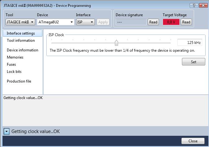

Hallo, ich möchte meinen ersten Mikrocontroller progammieren (Arduino mal außer Acht gelassen). Ziel ist erstmal nur das Einlesen einer Tasterstellung und eine blinkende Ausgabe für eine LED. Hardware: Laptop mit USB Atmel JTAGICE mkII Atmel Evaluationsboard 2.0 http://www.pollin.de/shop/downloads/D810038B.PDF Atmel8 - 16PU Software: Atmel Studio 6 PonyProg2000 MS Visual Studio 10 Ich hab mal eine Liste für mein Vorgehen erstellt (bitte verbessert mich!): Schritt 0: {erledigt} Benötigte Software und Hardware beschaffen. Schritt 1: {erledigt} Atmega8 auf Evaluationsboard IC4 stecken und Betriebsspannung anlegen (gefordert sind ~9V, ich lege aber 12V Gleichspannung an; das Board hat einen Eingangsgleichrichter mit Spannungsregler) Schritt 2: {aktuelles Problem} Verbindung zum Board mit Atmel Studio über Atmel JTAGICE mkII herstellen (per ISP, siehe AnhangB) Frage 1: kann ich den Stecker des JTAGICE mkII einfach auf die ISP-Schnittstelle J1 des Eva-Boardes stecken oder muss ich da etwas anders verdrahten? (siehe AnhangA) Frage 2: Muss ich an den Einstellungen für das Device Progamming (Clock, Fuses,...) im Atmel Studio etwas ändern? Schritt 3: {offen} Beispiel-Code beschaffen. Projekt in Atmel-Studio anlegen. C-Code für das Auslesen von Taster 1 (PD2 INT0) und das Ansteuern von LED 1 (PD5 T1) schreiben. Eventuell Jumper 3 und 6 auf der Platine stecken. Schritt 4: {offen} Progammierung des Controllers über ISP (Elf-File oder Hex-File???) Schritt 5: {offen} Test Ich habe Grundlagen in C, C# und Makefile aber dies ist mein "erstes Mal" und ich habe noch keinen richtigen Plan ;) Ich bin offen für Verbesserungsvorschläge und freue mich auf eure Hilfe zu Schritt 2. Viele Grüße Achim

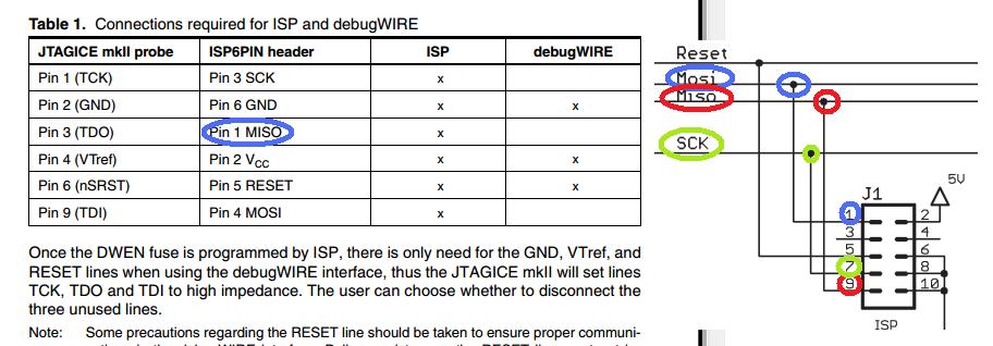

Achim schrieb: > Verbindung zum Board mit Atmel Studio über Atmel JTAGICE mkII herstellen > (per ISP, siehe AnhangB) http://www.atmel.com/Images/doc2562.pdf http://www.pollin.de/shop/downloads/D810038B.PDF In den beiden Dokumenten steht alles, was du wissen mußt, im die beiden Sachen zu verbinden.
Warum ist in deinem AnhangB ein ATmega8U2 eingestellt wenn du einen Atmega8 programmieren willst? Einen Atmega8 kannst du nur über ISP und nicht über JTAG programmieren.

Hubert G. schrieb: > Warum ist in deinem AnhangB ein ATmega8U2 eingestellt wenn du einen > Atmega8 programmieren willst? > Einen Atmega8 kannst du nur über ISP und nicht über JTAG programmieren. Hallo Hubert, ja das ist mir bekannt, ich möchte ja über ISP programmieren. Atmega8 steht nicht in der Device-Auswahl, sodass ich Atmega8U2 (unterstützt USB) eingestellt habe. Ist das falsch? c-hater schrieb: > http://www.atmel.com/Images/doc2562.pdf Viele Dank, genau so eine Tabelle habe ich gesucht :) Werd es diese Woche mal ausprobieren ;) Viele Grüße Achim
Ich nehme an das es Probleme mit der Devicesignatur geben wird wenn du keinen Mega8 auswählen kannst.
Achim schrieb: > ja das ist mir bekannt, ich möchte ja über ISP programmieren. Atmega8 > steht nicht in der Device-Auswahl, sodass ich Atmega8U2 (unterstützt > USB) eingestellt habe. Ist das falsch? Diese beiden Typen unterscheiden sich deutlich. Kannst du denn den ATmega8A auswählen? Der hätte die gleiche Signatur wie der ATmega8.
Hi > Kannst du denn den >ATmega8A auswählen? Der hätte die gleiche Signatur wie der ATmega8. Wird auch nicht vom JTAGICE mkII unterstützt. Das sinnvollste wäre für den TO, sich einen ATMega88 zu besorgen. MfG Spess

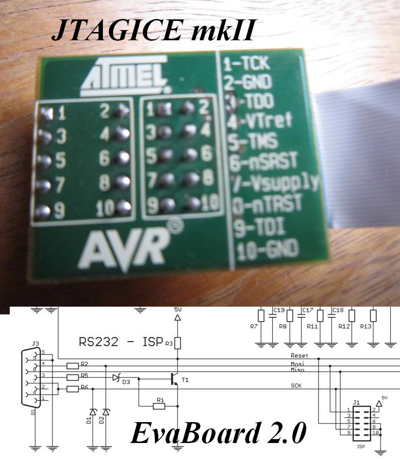

Hallo, ich habe mir die Stecker und Flachbandkabel besorgt, nun möchte ich die Pins zuordnen und bin auf einen Widerspruch gestoßen (siehe Anhang). Die Zuordnung der Datenleitungen aus dem JTAGICE mkII Datenblatt (ISP-Stecker) passt nicht mit der Belegung auf dem Schaltplan des Evaboards überein. Ich würde dem Schaltplan des Evaboards mehr trauen und deshalb [mkII -> EvaBoard] 1 TCK -> 7 SCK 2 GND -> 6 GND 3 TDO -> 9 MISO 4 VTRef -> 2 Vcc 6 nSRST -> 5 Reset 9 TDI -> 1 MOSI verbinden. Ist das okay so oder sollte ich doch der Defintion im JTAGICE mkII Datenblatt vertrauen? Viele Grüße Achim
Hi >Ist das okay so oder sollte ich doch der Defintion im JTAGICE mkII >Datenblatt vertrauen? Ja. Denn die Buchse auf deinem Bild ist der ISP Anschluss. Die JTAG-Buchse ist auf dem Schaltplan rechts daneben. Steht eigentlich auch laut und deutlich dran. MfG Spess

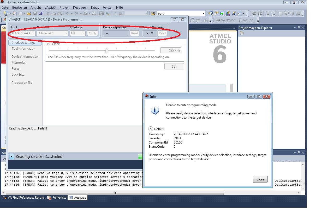

Hallo, ich hatte in letzter Zeit viel zutun, möchte aber nun an meinem EvalBoard weitermachen. Vom JTAGICE mkII zum EvalBoard habe ich folgende (hoffentlich richtige!?) Verbindung hergestellt: [mkII -> EvaBoard] 1 TCK -> 7 SCK 2 GND -> 6 GND 3 TDO -> 9 MISO (ist MISO richtig??) 4 VTRef -> 2 Vcc 6 nSRST -> 5 Reset 9 TDI -> 1 MOSI (ist MOSI richtig??) Zurzeit habe ich einen Atmega48-20PU auf dem EvalBoard und die Jumper JP1 bis JP8 sind gesteckt. Über das AtmelStudio (Device Programming) würde ich nun gerne eine Verbindung zum Mikrocontroller herstellen. Im Anhang habe ich einen Screenshot beigefügt, welcher die Fehlermeldung zeigt. Kann mir jemand auf die Sprünge helfen oder einen anderen Weg für die Programmierung mit JTAGICE mkII vorschlagen? Viele Grüße Achim
